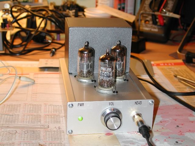

Gepost door Hugo Welther op donderdag 1 mei 2003
Omdat het mij leuk leek om ook eens z.g.n. de 'high-end' buizen techniek hier te belichten, ben ik eens met wat onderdelen uit de voorraad aan de slag gegaan. Een tweede punt was dat mijn huisgenoten genoeg kregen van mijn muzieksmaak die door de speakers dreunde.
Gekozen is voor een triode schakeling, gebaseerd op de EarMax Pro, met ECC86's. Dit is een buis die ooit is ontworpen om als front-end in autoradio's te dienen.
Bij een anode spanning van 6V DC werkt de ECC86 nog prima. In dit ontwerp is gekozen voor een anodespanning van 48 tot 60V. Dit is nog een veilige spanning. Ook voor minder ervaren hobbyisten.
De opbouw is recht toe recht aan, zonder print, en moet voor een ieder te doen zijn.
L1 is een ferrietkraaltje om een aansluitpootje van R1. Dit is nodig voor de nodige HF onderdrukking. Het frequentie bereik loopt van ±20Hz tot ver boven de 1MHz.
Beschreven is slechts één kanaal. Het andere kanaal is identiek en er is slecht één extra ECC86 nodig.
De voeding voor deze versterker is apart beschreven onder de rubriek voedingen.
