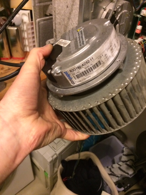

Ik heb zelf een Renovent wtw installatie. Omdat een van de ventilatoren zoveel lawaai maakte en nieuwe vrijwel niet meer verkrijgbaar zijn, ben ik op grond van de uitgebreide info van gninokedydur aan de slag gegaan om te trachten de lagers te vervangen.Tot het moment dat ik aan het borgringetje moest beginnen, ging het probleemloos, Maar toen kwamen de problemen, het lukt mij maar niet om dit ringetje te verwijderen. Eerst lukte het mij maar niet om met mesje achter het ringetje te komen, totdat ik er achter kwam, dat je lagers met enige kracht naar achteren kon drukken, waardoor je meer ruimte kreeg. Desondank lukt het mij niet om dit ringetje te verwijderen. Ik heb het gevoel dat hiervoor een trucje is waarvan ik geen weet heb. Wat kan ik het beste doen om dit probleem op te lossen?
B.v.d.
er zit doorgaans een veer in de waaier die de schoep in het lager trekt. als je dus de schoep omlaag drukt komt de as uit de lager een stukje omhoog en kun je dat ringetje eraf halen.
Bedank testman voor je snelle reactie. Ondanks je technische uitleg (waaier, schoep; ik ben maar een gepensioneerde pennelikker) begreep ik toch wel wat je bedoelt.Maar zoals uit mijn vraagstelling blijkt, wist ik al dat je door druk uit te oefenen op de lagers en behuizing dat je wat meer ruimte verkreeg achter de borgveer.Maar daarmee is mijn probleem nog niet opgelost. Ook ik ben aan "pielen" geslagen om die borgveer te verwijderen.Het resultaat is twee kromme schroevendraaiers en een krom mesje. Ook met diverse tangetjes heb ik een poging gewaagd, maar ik kon door te weinig ruimte en vettigheid geen grip krijgen op het ringetje. Dus ik vraag mij af, waaruit dat gepiel dan bestaat om die borgveer te verwijderen. Heb je daarvoor speciaal gereedschap nodig? Uit reacties van andere gebruikers begrijp ik dat het verwijderen van de borgveer geen probleem opleverde.Maar hoe zij dat deden, is mij een raadsel. Dus wie kan mij een handige tip geven om dit op te lossen.
B.v.d.
het ringetje is een rubber ringetje of een stalen ring die in een gleuf zit. in het geval van een rubber ring is deze echt een ring, in geval 2 heeft deze een open kant. aan die open kant is makkelijker een mesje of dergelijke te steken. ik heb die ringetjes met een kleine horloge schroevendraaier losgewipt, maar doorgaans zit er een borgring op fanmotoren die je met een punttangetje los kunt halen, veel handiger..
je hebt de gleuf waar de ring invalt toch wel vrij gekregen? dus de lager omlaag gedrukt? anders is die ring er niet af te krijgen, de lager drukt de ring alleen maar strakker.
Het is me gelukt testman. Na een nieuwe poging kreeg ik eindelijk het stalen ringetje uit de voeg. Anders dan bij gninokedydur had dit veertje wel twee uiteinden.Het gepruts heeft dus toch resultaat gehad. Nu nieuwe lagers bestellen.Bedank voor je reacties testman.

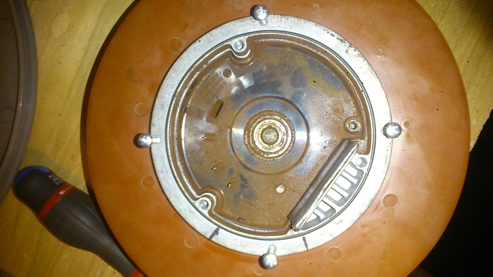

hallo,
Ik zou de lagers van een ebm papst R3G220-AE50-11 moeten vervangen (dit is van een JE storkair unit van 550m³/h), maar ik slaag er niet in om de lagers te bereiken, kunnen jullie mij even verder helpen aan de hand van de toegevoegde foto's ?
alvast bedankt.
printplaat eruit schuiven dan kun je bij de lagers. de print zit met stekkers op de aansluitingen van de motor zelf. trek de klemmen van de igbt's af rechts op de foto, deze zitten op het frame geklemd. verder zit de print niet vast zo te zien.

Oke testman dat is gelukt, alvast bedankt voor de zeer goede tip. Ik heb nog al een gelijkstroom motor geopend van een wtw unit maar hier is het opmerkelijk van de grote hoeveelheid corrosie kleurig stof er onder de print plaat aanwezig is,hoe kan ik dit best voorkomen, of zorg ik dat mijn lagers een degelijke afdichting hebben ?
de lagers hebben toch een dichting erop zitten? hoe bedoel je corrosie kleurig stof? als in bruin poeder. dat is vrij normaal als de lagers op zijn, het is roest uit de lager. als je dezelfde lagers neemt ( type staat er op) moet het weer jaren werken.
Hoe ziet het onder die printplaat uit? Kun je daar een foto van maken?

bij deze de foto onder de printplaat.
Na het verwijderen van de borgring heb ik op meerder manieren de lagers proberen los te krijgen maar dit wil niet lukken. Tips ?
Shiptronic
Als de borgring er af is zou je met een paar voorzichtige tikken eerst de as er uit moeten kunnen krijgen
Op 21 januari 2015 21:52:55 schreef Shiptronic:
Ja dat heb ik al geprobeerd. Toen heb ik er wat olie op gedaan en dan nog eens geprobeerd maar zit echt muurvast.
