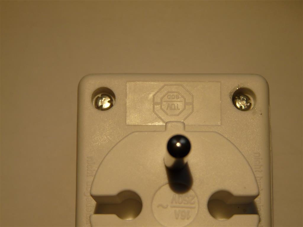

Af en toe wil ik een stekkerblok open maken om iets aan te passen, maar ik zie steeds vaker zo'n speciale schroef.
Wat is de naam van deze schroef en weet iemand of er een tooltje bestaat om deze schroeven los te draaien?
Naam weet ik niet, maar bij gereedschapszaken / bouwmarkten zijn nog wel eens setjes te koop met een groot aantal, ook exotische bitjes. Duur zijn ze niet (kwaliteit zal ook wel niet enorm zijn, maar voor incidenteel gebruik is dat niet zo'n punt). Je zou eens kunnen kijken of er iets passends bij zit.
En anders informeren bij een echte ouderwetse gereedschapszaak als bijv. Pijper in Utrecht.
OF Romein in Delft. (Ik zocht eens een tooltje, kon het nauwelijks vinden. Uiteindelijk een zaak gevonden die hem had. Besteld. Toch nog even doorkijken. Hmm. Romein. Gebeld: Heeft u ook...? Ja hoor, welke wil je hebben? Hadden ze meerdere varianten van het ding... )

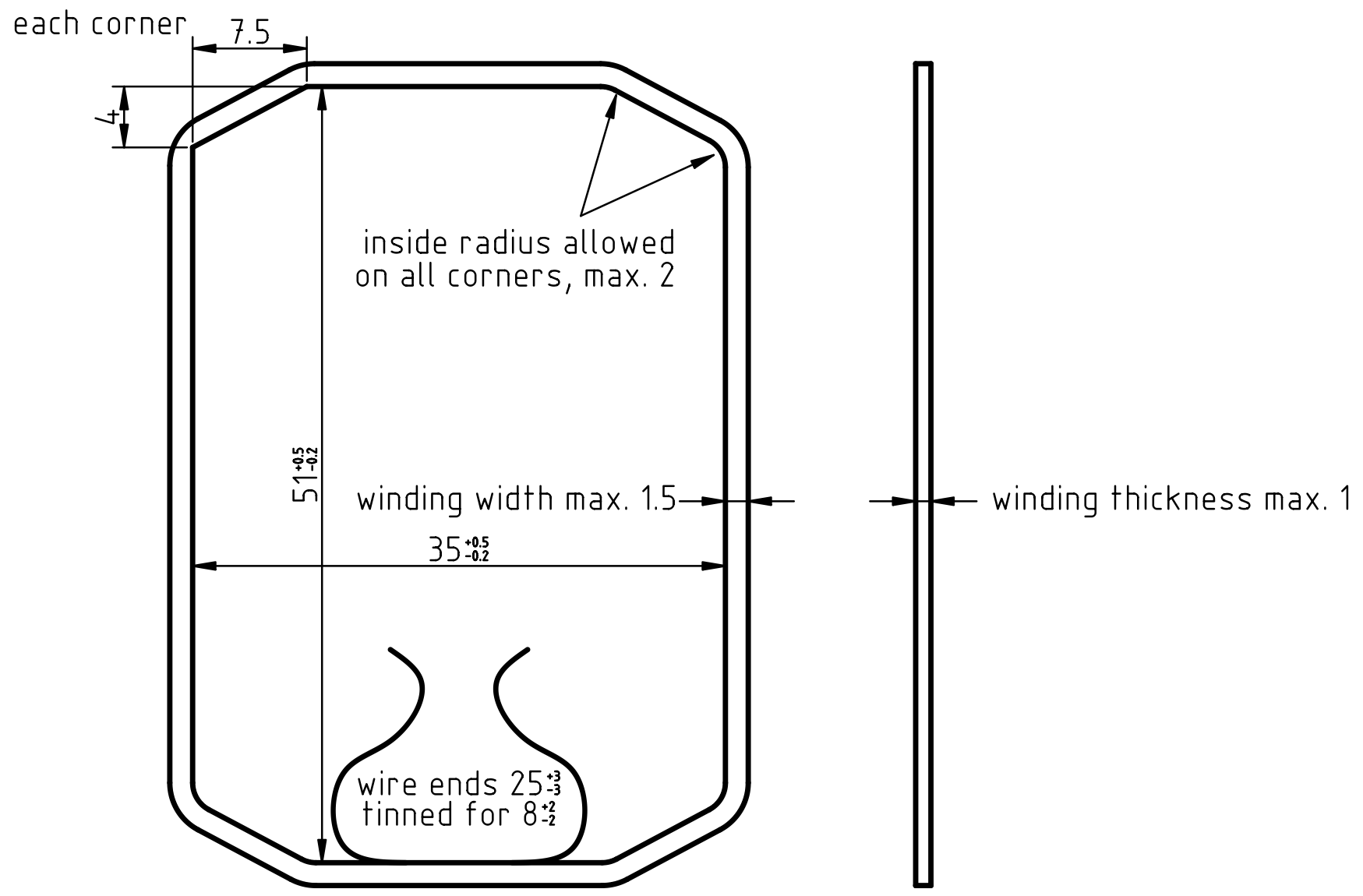

Heeft iemand een idee waar je antennespoeltjes (ongeveer zoals deze) volgens tekening kan laten maken?
De crux: ik heb er ècht snel (binnen een dag of drie) een vijftal nodig, als die vijf aan alle verwachtingen voldoen gaat de productie binnen een week of drie van start en zijn er vele honderden per maand nodig...
plaatje is van Menting Mikroelektrik GmbH & Co KG
volgens tekening
Maatwerk dus...

Waar ga je die voor gebruiken? soort toegangscode ding of zo?
Yep.
Dat is namelijk wat ik doe: RFID lezers maken...
De huidige antenne blijkt niet optimaal te zijn, vandaar. Ik heb met veel improvisatie een exemplaar zelf weten te maken, maar dat is alleen voor de proof-of-concept een optie (kostte me een halve dag).

Kan je dat niet gewoon zelf wikkelen op een blok hout van de juiste afmetingen? Hetzij op een draaibank of met een accuschroevendraaier. Lijkt mij voor 5 stuks sneller dan uitbesteden.
Wat zijn de afmetingen overigens?

Dat kan wel, voor het POC-model heb ik een driedelige vorm uit printplaat gebruikt. Aan de hand daarvan zijn de afmetingen verder geoptimaliseerd.
@maartenbakker: daarom kunnen we niet uit de voeten met een standaard antenne (die hadden we: niet goed genoeg).
75 windingen van 0.1mm draad leveren iets in de buurt van de 790µH op met een weerstand van rond de 27Ω. Heel superkritisch zijn die twee waardes overigens niet als ze maar consistent zijn; de afmetingen zijn daarentegen wel kritisch (hij moet ergens in/tussen passen en die ruimte is nogal krap).
Als er in serie geproduceerd gaat worden moeten alle antennes natuurlijk wel precies hetzelfde worden, en vrijwel gelijk aan de eerste vijf omdat die bij de FCC worden aangemeld...
Tekening is duidelijk, maar de maten...
Ik neem aan in mm, maar geldt dit ook voor de dikte, of is jet hier 1 draaddikte (0,1mm)?
Millimeters, alles in millimeters (als de dikte 1 draaddiameter zou zijn ga je geen 75 windingen redden)...
Niet vermelde toleranties ±0.1(mm)...
Zit nu te puzzelen op een deelbare vorm, gemaakt van een ongebruikte DVD case (PE) zodat ik de windingen kan verlijmen en het toch makkelijk lost. Maar met alleen handgereedschap is dat wat lastig allemaal...
Wat dacht je van Teflonspray? Daar zou je die flensen mee kunnen inspuiten. Daar houdt mmers geen lijm op, zoals al eerder vermeld.
Misschie bestaat er ook dunne teflin folie en wat denk je van die siliconenfolie, die als "bakpapier" in de oven wordt gebruikt?
