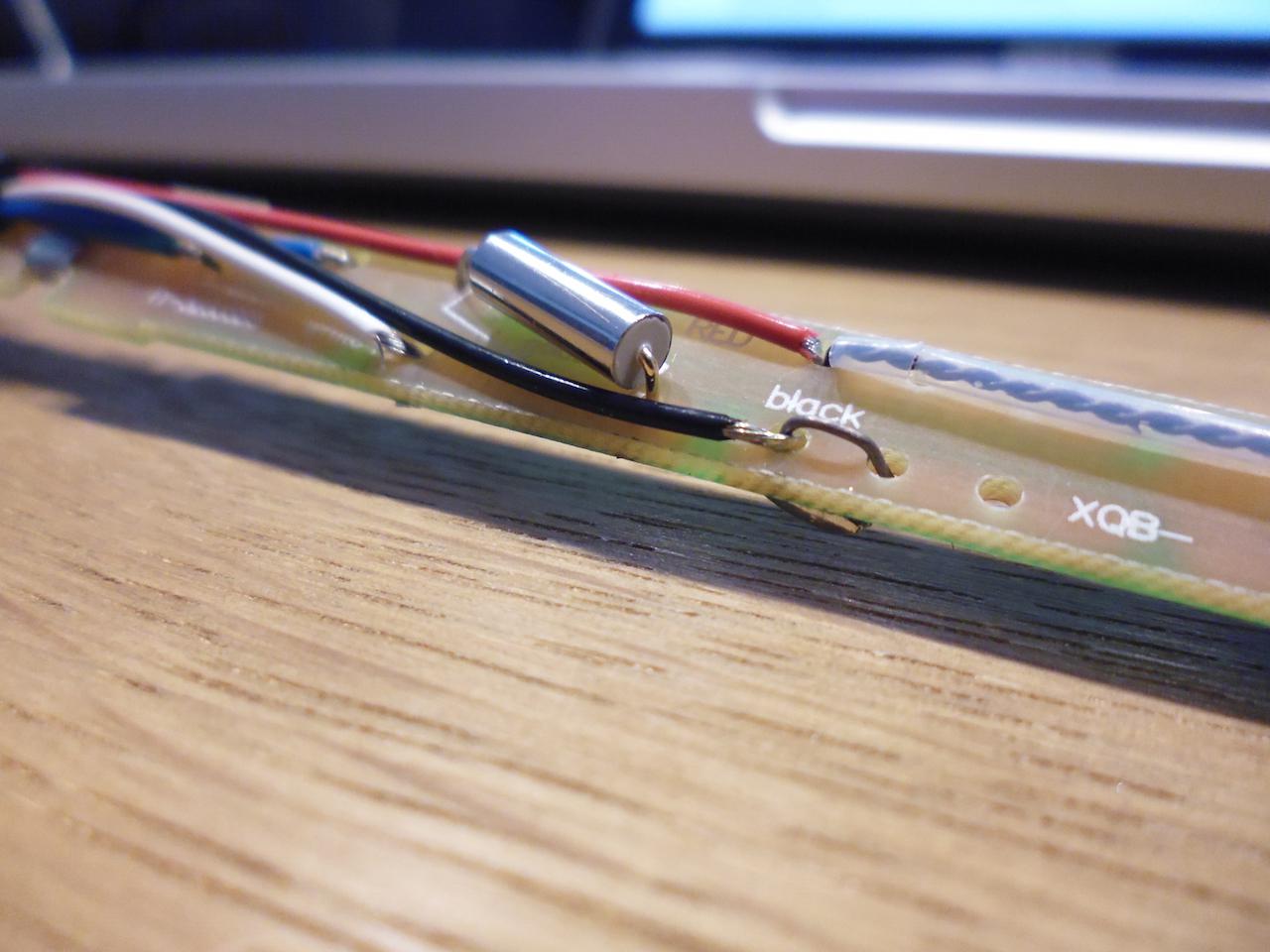

Het lijkt indedaad een krimpkousje, zal ik er vanavond even afhalen, "component X" is dus ook niet in de bout zelf gekoppeld aan het element, hij heeft twee eigen aders die naar de stekker lopen.
ik heb die dingen vaker gezien, ze rammelen idd. meen dat het een schakelaar is. als de bout een bepaalde hoek heeft komt het ding niet in, anders verbrand het handvat..
Welke letters staan er op de print naast afgedrukt?
Zoiets dacht ik ook en ik heb denk ik zo ongeveer alles posities wel geprobeerd maar hij blijft oneindig meten.

3W, op de buitenzijde van het onderdeel staat niets tenzij het aan de onderkant staat.
Lijkt eerder een glaszekering van 5x20mm met endcaps/of vaste draden en krimpkous erover heen.
Dat was ook mijn eerste idee maar het ding heeft 2 eigen draden, een zekering is niet logisch op die plek. Het moet iets zijn wat broodnodig voor de veiligheid of werking van het handvat. Alles wat niet echt nodig is laten ze bij dit soort merken al vanzelf weg.
Een TVS op die plaats is ook niet logisch.
Meest logisch daar is een temp schakelaar/sensor.
Je kunt in het station kijken en meten wat die draden doen.
Ik zit momenteel niet thuis, zal hem vanavond even precies opmeten maar ik schat dat hij een mm of 3 in diameter is en 12mm lang.
Het station wat er oorspronkelijk bij hoort heb ik niet, ik heb een conrad station met een 80 watt bout die erg slecht wordt maar niet meer leverbaar is, die wil ik vervangen met deze 70 watt bout. De nieuwe bout zou net als de huidige een GX16-5 connector hebben maar er zat dus een 7 polige aan. Met een beetje geluk heb ik eind deze week de juiste connectoren binnen en kan ik hem testen. Het conrad station heeft enkel 2 aders naar het element en een ground kabel die aan de punt van de bout zit.
misschien combinatie van beide? soldeerbout omlaag en een bepaalde temperatuur verreist voor die afslaat
Is een schakelaar, wordt gebruikt om bout af te schakelen als je 'm een tijdje niet gebruikt (dan gaat temperatuur omlaag naar een soort standbye).
Zou bij rammelen toch wel contact moeten maken... Misschien maar heel kort.
Is inderdaad een bewegingsschakelaar.
In mijn RGB ledstrip AB zat er ook een. Heel ergerlijk. AB gaat dan aan bij beweging. (een stootje tegen de tafel en floep, hij was aan... )
Gauw eruit gehaald want de batterij was steeds in een paar dagen leeg...
Hoe het werkt weet ik ook niet, hij meette inderdaad ook oneindig. (misschien heel kort kontakt)
Tromgeroffel, het is inderdaad een schakelaar ...
Eerst het omhulsel eraf gesneden (krimpkous) onder de schakelaar staat aan de ene zijde W aan de andere zijde GOLDEN, dit komt overeen met de kleur van de pootjes.
Fluke 27 erop bout alle kanten opgedraaid en geschut maar die registreert niets, toen de Fluke 113 gepakt die blijkbaar een snellere doorpiep stand heeft en zowaar als ik de bout naar beneden richt en beweeg krijg ik hele korte "snelle" piepjes.
Ik denk dat het zo moet zijn dat wanneer het station een bepaalde periode geen signaal krijgt vanuit de switch hij inderdaad in een soort van stand-by mode gaat, of het nut heeft betwijfel ik want wat Arco al aangeeft, ook als de bout (schuin) naar beneden hangt en in de houder staat geeft hij onmiddelijk een signaal als er tegen de tafel wordt gestoten.
