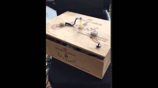

Wat gaat de tijd snel en wat leven we toch in een leuke wereld!
Afgelopen zaterdag heb ik een pakketje ontvangen, een pakketje gericht aan mij maar zonder gegevens van een afzender
Geen idee wat het was, dus maar eens open gemaakt:
http://www.volvoc70forum.nl/media/c70/rti/TomtomPost1.jpg
http://www.volvoc70forum.nl/media/c70/rti/TomtomPost2.jpg
https://i.ytimg.com/vi/07oFXtwSeKg/mqdefault.jpg <-- video !
kijk nou! een werkende RTI-scherm-omhoog-omlaag-klap schakeling!Dat is toch geweldig!
Voor jullie misschien niet zo spannend, maar voor mij best een big deal :D
Ik weet dus niet van wie het af komt, maar eigenlijk kunnen het er niet veel zijn ;)
Er zijn maar enkele die weten van mijn project die óók mijn adresgegevens hebben, maar wie mag ik bedanken?
Wie heeft de tijd genomen om een printje in elkaar te bakken?
Wie heeft alles aan gesloten op een motortje?
Wie heeft een doos vol sigaren opgerookt om dit projectje als generale repetitie in te bouwen in een sigaren doos?
Wie mag ik heel erg bedanken?
Ik weet het niet, maar dit zijn wel momenten waarvan ik echt een gelukkig gevoel krijg.
Met dit soort gebaren weet je toch gewoon dat er toch nog veel goede en aardige mensen zijn op deze wereld.
En de timing is excellent! Soms heb je wel eens van die dagen dat dingen niet lopen zoals je wil.
