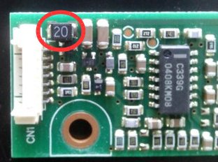

heb er nu het 2e scherm van! De backlights verouderen blijkbaar en IPV dat de inverter dit detecteert (wat hij blijkbaar kan) gaat de inverter defect...
voor mensen die dit ook hebben:
inverterbuisjes vervangen en het component in de rode cirkel
EDIT: blijkt een zekering te zijn
[Bericht gewijzigd door High met Henk op vrijdag 30 december 2016 13:00:06 (13%)
Was alleen de zekering vervangen al niet voldoende geweest ?
nou, bij de vorige hadden de backlights nauwelijks nog intensiteit....
dus vervangen is geen slechte optie...
De schermen zijn behoorlijk oud... en staan vrijwel altijd aan.
