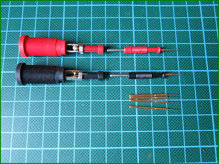

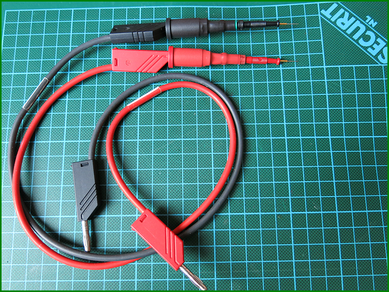

Als eerste het kadootje van Haasje93.
Niet direct iets met dit topic te maken maar wel heel handig voro het meten er aan en de oorzaak is ondermeer de trafo's die ik voor Haasje gemaakt heb.
Dit zat ondermeer in het pretpakket van Haasje93.
Mooi Hirchmann materiaal, hij heeft een verloopje gesoldeerd tussen 4mm en 2mm materiaal.
Aan het 2mm banaan stekkertje heeft hij een pogopin gesoldeerd en nog een aantal reserver pinnen meegeleverd.
Hierdoor krijg je een meetpen die zeer scherp is en bijna nooit uitschiet, deze had ik gisteren en vanmorgen nog nodig :-)
Hij vroeg mij er zelf even krimpkous om de doen omdat hij het op het moment van versturen niet beschikbaar had.

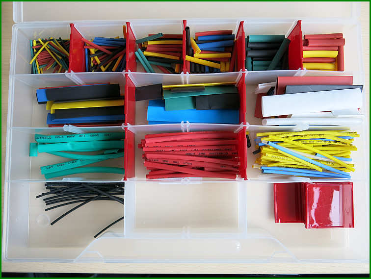

Een tip, koop op ebay een paar zakjes krimpkous en een transparantie vakkendoos.
dan heb je eem mooie sortering en het is goed te zien.

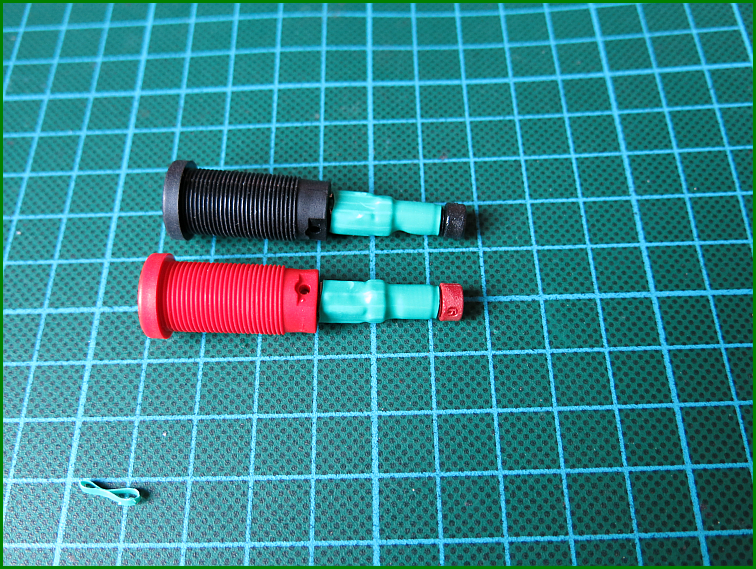

Als eerste heb ik zwee laagjes groene kous aangebracht, waarom groen, was het eerste kleurtje wat ik in mijn handen had.
Dit breng stevigheid aan het moetje van de 2mm stekkerbus ziet niet echt vast, dat kan ook niet.
Er zijn dus twee manieren om daar voor te zorgen, goede twee componenten lijm of dus twee laagjes krimpkous.
http://www.bramcam.nl/NA/8663-XS/8663-XS-63.png

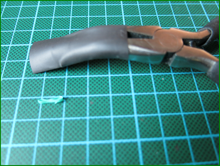

Het kousje dat om het dikke deel moet van de 4mm stekkerbus, paste net niet (18mm kous als het plat is)
Als ik een kousje zou nemen dat wat breder zou zijn, dan klemt het niet goed om het smalle deel.
Krimpkous krimpt meestal max. 50%
Ik hem dus een tanggetje in de kous gestoken en het een beetje opgerekt.
Je zal het na het oprekken zo snel mogelijk moeten plaatsen want koud wil het ook weer snel naar zijn oude diameter terug komen.
http://www.bramcam.nl/NA/8663-XS/8663-XS-64.png
En zo ziet het er uit als het afgewerkt is, ik ben er blij mee!!!
Ziet er misschien een beetje vreemd uit maar houd uitstekend vast.
Het mooie is verder, dat het modulair is, je kan ook een setje met andere pogopins puntjes maken.
http://www.bramcam.nl/NA/8663-XS/8663-XS-65.png

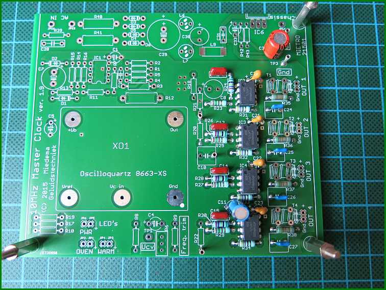

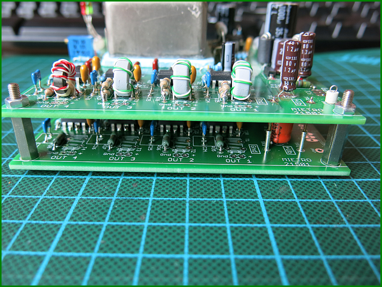

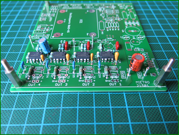

Gertjan zond mij twee i.p.v. één print voor de 10Mhz Master Clock!
Ik wil wat foto's laten zien hoe ik het een en ander ga uitvoeren.
De tweede print is voor een extra setje uitgangen, omdat ik minimaal 5 apparaten wil aansturen.
Ik wil dit netjes oplossen en dan is een tweede pint erg welkom.

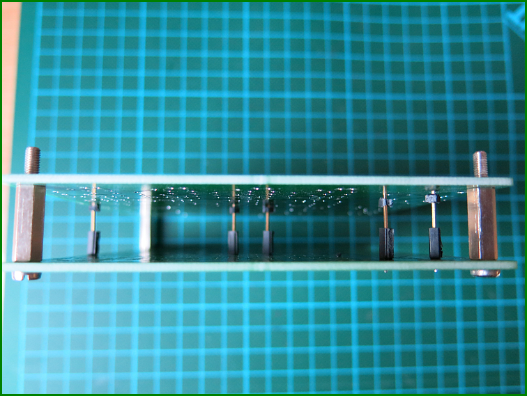

Ik ben even bij EOO langs gegaan en met Norbert naar een oplossing gezocht.
Dit is het geworden, de onderste print wordt de extra print, en de bovenste is dus de print die al gebouwd is.
Ik heb dus één reserve print en dat is de bovenste die je hier ziet.

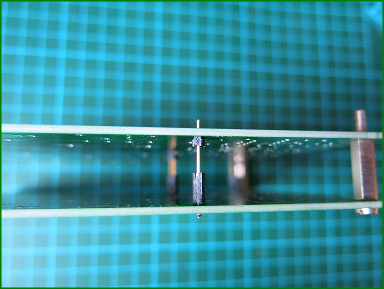

http://www.bramcam.nl/NA/8663-XS/8663-XS-66.png

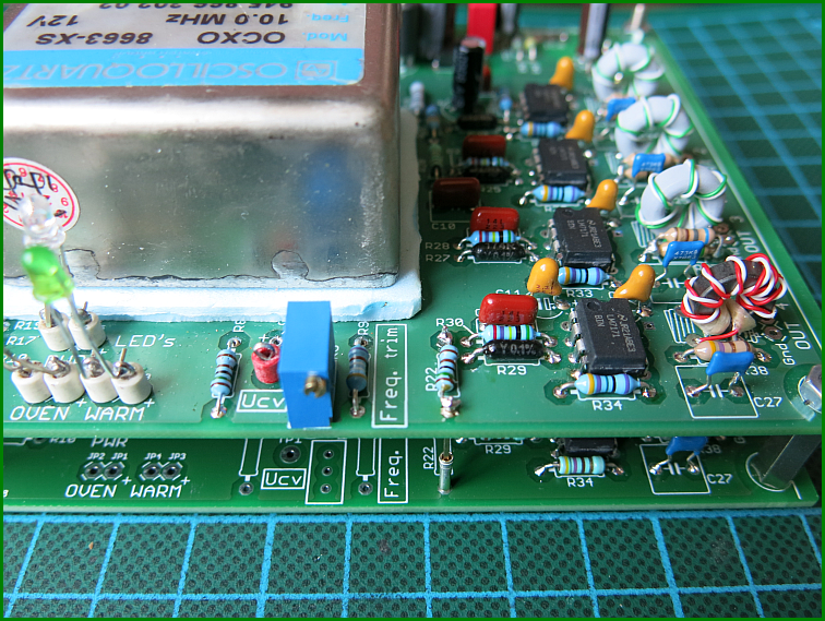

Close-Up van een verbinding, het stukje plastic dat bovenaan zit haal ik nog weg,
door deze manier van verbinden, kan ik de printen nog zonder solderen van elkaar kalen als nodig.
Deze pinnen worden gebruikt.
3x massa
1x signaal
1x 12V
Op de onderste print worden alleen de onderdelen voor de opamp's en de trafo's gemonteerd.
De rest blijft leeg, daar het niet nodig is.
Als ik de onderdelen gemonteerd heb op de uitbreidings print dat laat ik dit hier weer zien.
http://www.bramcam.nl/NA/8663-XS/8663-XS-67.png

Ha Blackdog,
Je print sandwich ziet er goed uit. Mooie oplossing, zo zou ik het ook doen.
Ik heb wat minder ruimte genomen rond de gaten op de hoeken van de print dan ik normaal gesproken doe. (Omdat ik die gaten zelf niet gebruik, bij mij schuift de print in 2 sleuven van de kast)
Kijk dus wel even of je met je afstandsbussen of moeren geen printsporen raakt.....
Eventueel een nylon ring er tussen.

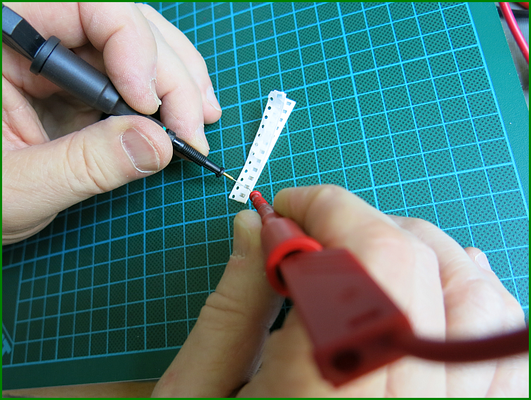

Maar eerst nog even dit, nog een toepassing voor het gereedschap dat ik van Haasje 93 kreeg.
Je kan prachtig door de folie heen je component meten!

Je kan nu ook zien dat ik het plastic verwijderd heb van de busjes die de printen doorverbind.
Er zijn ook twee "normal" elco's te zien, deze zijn op die plek niet kritisch en de oranje Rubicon is eigenlijk erg goed.
Deze elco staat direct over de 12V voeding vanaf de moederprint.
Nu eerst de print testen en dan de trafo's monteren.

Maar eerst dit, wat foto's van de aanpassingen betreffende de moeder en de dochter print.
Het zijn uiteindelijk twee massa verbindingen geworden, de massa verbinding in het midden van de print is wat lasting bij het samenvoegen van de printen.
Rechts op de foto zie je de "0" en de 12V verbinding, de soldeeroogjes zijn vervangen door de pennetjes.
http://www.bramcam.nl/NA/8663-XS/8663-XS-73.png
En dit zijn de twee pennen voor het HF maasa en het signal, R22 van de print gehaald, pennetjes op die plaats gesoldeerd
en daarna de weerstand aan de pennetjes gesoldeerd die door de print heen steken.
http://www.bramcam.nl/NA/8663-XS/8663-XS-75.png

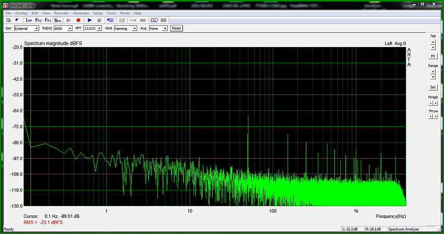

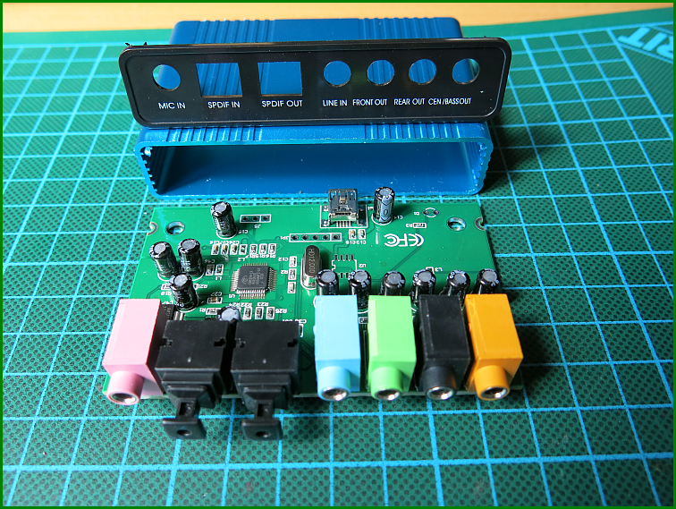

Even een zijsprongetje, heeft ook te maken met het China pakketje dat vandaag binnen kwam.
Een aantal mensen hier op CO hebben zo'n mooie HP analyser waar je goed aan lage frequenties kan meten.
Dat heb ik dus niet...
En wil wel een oplossing hier voor, en dat ga ik proberen op te lossen met geluidskaarten.
Via deze website:
http://www.daqarta.com/dqdown.htm
Kwam ik een ombouw/uitbreiding tegen van een lowcost USB geluidskaart die hierdoor een DC gekoppeld ingang krijgt.
Dit is het geluidskaartje, de prijs ben ik even kwijt, maar ik dacht rond de 10 Euro incl. verzendkosten.
Er zitten twee IC's op, de AD/DA + USB CM6206-LX en een AMS1117 en als laatste een transistor.
http://www.bramcam.nl/NA/8663-XS/8663-XS-81.png
PDF van het CM6206 IC.
www.bramcam.nl/NA/8663-XS/CM6206.pdf
OK, waarom dit hier aantippen, kijk naar het plaatje hieronder,
met de gebruikte software en deze simpele geluidskaart kan ik tot 0,1Hz "meten".
Natuurlijk zijn er aardig wat spurs aanwezig, dat wordt wat beter als hij weer ingebouwd is,
deze meting is zo open op tafel gedaan zonder afscherming.
En er komt natuurlijk een preamp voor, dan gaat de ruisvloer/spurs een stuk naar beneden.
Met deze testopstelling kan ik dan b.v. meten aan de DC VCO ingang van de OCXO, ruis van een referentie enz.
B.v. voor de GPS gekontroleerde frequentie standaard, aan de uitgang van het pll filter.
http://www.bramcam.nl/NA/8663-XS/8663-XS-80.png
Dit zit nog in de prille fase, als het werkbaar wordt, maak ik er wel een apart topic van.
Nu vier trafo's maken, en de dochter print eerst even los testen.
