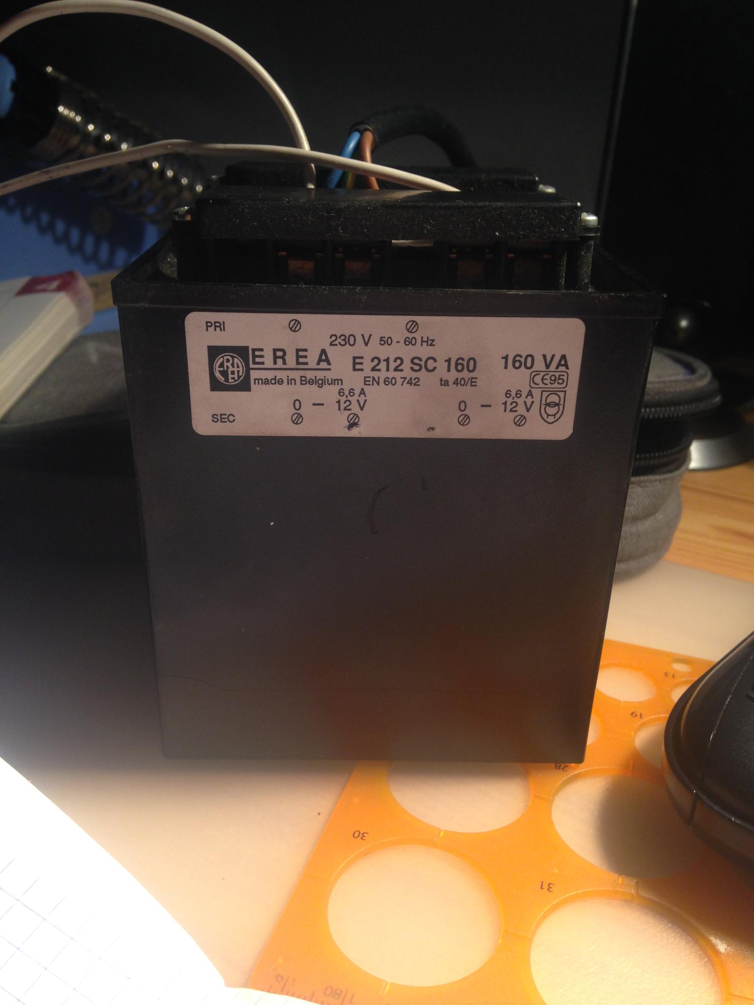

Ik wil graag >>>deze<<< 120 VA 2x12V~ ringkerntransformator in de voeding plaatsen (aangezien ik 2 printen wil plaatsen).
Dat is een hele mooie trafo voor 1 voeding. Met twee keer 12V kun je de dissipatiebegrenzing gebruiken.
Je krijgt dan 0-26V 0-3A
Als je die trafo voor twee voedingen wilt gebruiken heb je maar 12V per voeding beschikbaar, dat zal dan meteen ook ongeveer je maximale uitgangsspanning zijn.
Zou ik niet doen.
Neem hoe dan ook ruime brugcellen (10A) en schroef die meteen op de koelplaat die je toch nodig hebt voor je transistors en de extra diode.

Dan zet ik er 2 ringkernen in van 60VA ongeveer, met 2 brugcellen etc.
Het is dan lijkt me ook handig de hulpspanningen gescheiden te houden...
Eigenlijk ALLES gescheiden te houden .

Met 60VA rinkernen krijg je maximaal de helft van de stroom, dus 1.5A, als je 2 x 26V- 0-3A. wilt hebben dan heb je twee 120VA trafo's nodig.
Transformatoren, koelplaten en elco's zijn eigenlijk de dingen waar het meeste op te winnen is als je die uit sloop spul kunt regelen..

In het ergste geval (zonder middenaftakking van de transformator) stook je vrijwel het volledige vermogen daarvan weg in de uitgangstransistors; 120W per voeding dus. Dat ga je echt niet afvoeren met een stripje aluminium, daarvoor heb je een vrij serieus koelblok nodig.
Ik was onvolledig.
Ik bedoelde eigenlijk 1,5A per uitgang.
Ik heb nog even de tijd om er over na te denken .
Ik gebruik wel middenaftakkingen overigens.

Uiteraard heb je dan twee voedingen nodig, het is ook niet verstandig of handig om twee voedingen uit een enkele wikkeling te voeden.
Wat jij bouwt moet je natuurlijk helemaal zelf weten, ik heb geen patent op een compacte drievoudige voeding
