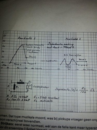

Het is eenvoudig om een bassreflexkast af te stemmen met een toongenerator en impedantiemeting.
Als de beide pieken links en rechts van de fres (poortresonantie) even hoog zijn is de kast goed afgestemd.
^^click toggle size voor groter.
Voorbeeld 2 met dank aan de late Jan Kool.
Bijlage bij vinyltestplaten. Weinigen hadden een toonfiets en dan waren sinussen op een LP een uitkomst. Nu heb je online toongenerators. FF een kabeltje tussen de output van de soundcard en de versterker aansluiten.
Ziet er een interessante methode uit om te proberen! Ik ga dat zeker proberen voor de afstemming!!! Heel erg bedankt!

Vooral simpel en goedkoop, meer heb je niet nodig. De rekenmethode staat erbij. Versterker heb je al, Internet met software toongenerator ook. Meter die AC kan meten wellicht ook aanwezig? Dan heb je alleen die paar weerstandjes nodig om de spanning te kunnen meten en daarna omrekenen. Grafiekpapier is niet nodig, de gemeten waardes kan je ook opschrijven. Voordeel is dat het jouw eigen gebouwde exemplaar is en geen simulatie. Als de twee pieken links en rechts even hoog staan is de poort goed afgestemd!

[...]Vooral simpel en goedkoop, meer heb je niet nodig. De rekenmethode staat erbij. Versterker heb je al, Internet met software toongenerator ook. Meter die AC kan meten wellicht ook aanwezig? Dan heb je alleen die paar weerstandjes nodig om de spanning te kunnen meten en daarna omrekenen. Grafiekpapier is niet nodig, de gemeten waardes kan je ook opschrijven. Voordeel is dat het jouw eigen gebouwde exemplaar is en geen simulatie. Als de twee pieken links en rechts even hoog staan is de poort goed afgestemd!
Die weerstanden kan ik misschien nog uit een kapotte versterker print halen die ik hier liggen heb. Dan kost het misschien zelfs niks! En alles om te meten is idd aanwezig!
Met simulaties kan je niet alles voorspellen dus is het inderdaad zeer interessant om deze methode te gebruiken om de praktijk af te stemmen!!!
8.2Ω 5Watt mag ook wel. Onder de 1 euro https://www.conrad.nl/nl/vermogensweerstand-82-axiaal-bedraad-5-w-1-st…
Als je een stap verder wil kan je naar Arta (gratizz) en Limp met een diy meetdoosje vanalles meten. Maar ga eerst maar eenvoudig beginnen.
