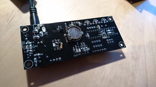

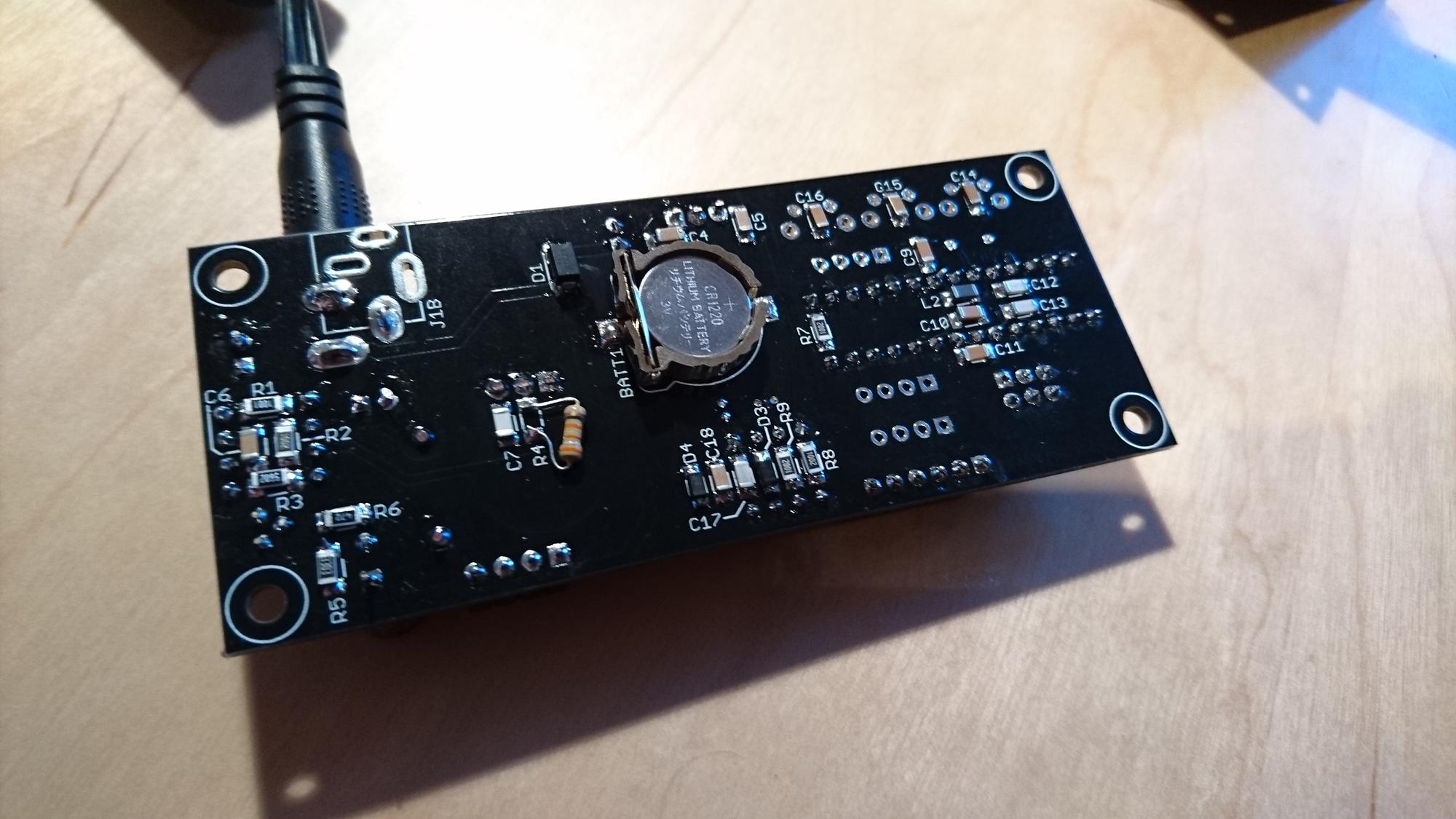

Nu nog een behuizing, SMD nog best net voor een allereerste keer
Maar volgende keer ga ik maar 1 padje voorsolderen, en de andere kant pas nadat ik de smd geplaatst heb. nu liggen alle smdtje schuin omdat ze op 1 kant op een hard stukje soldeer rustte...
Ach zo leer je

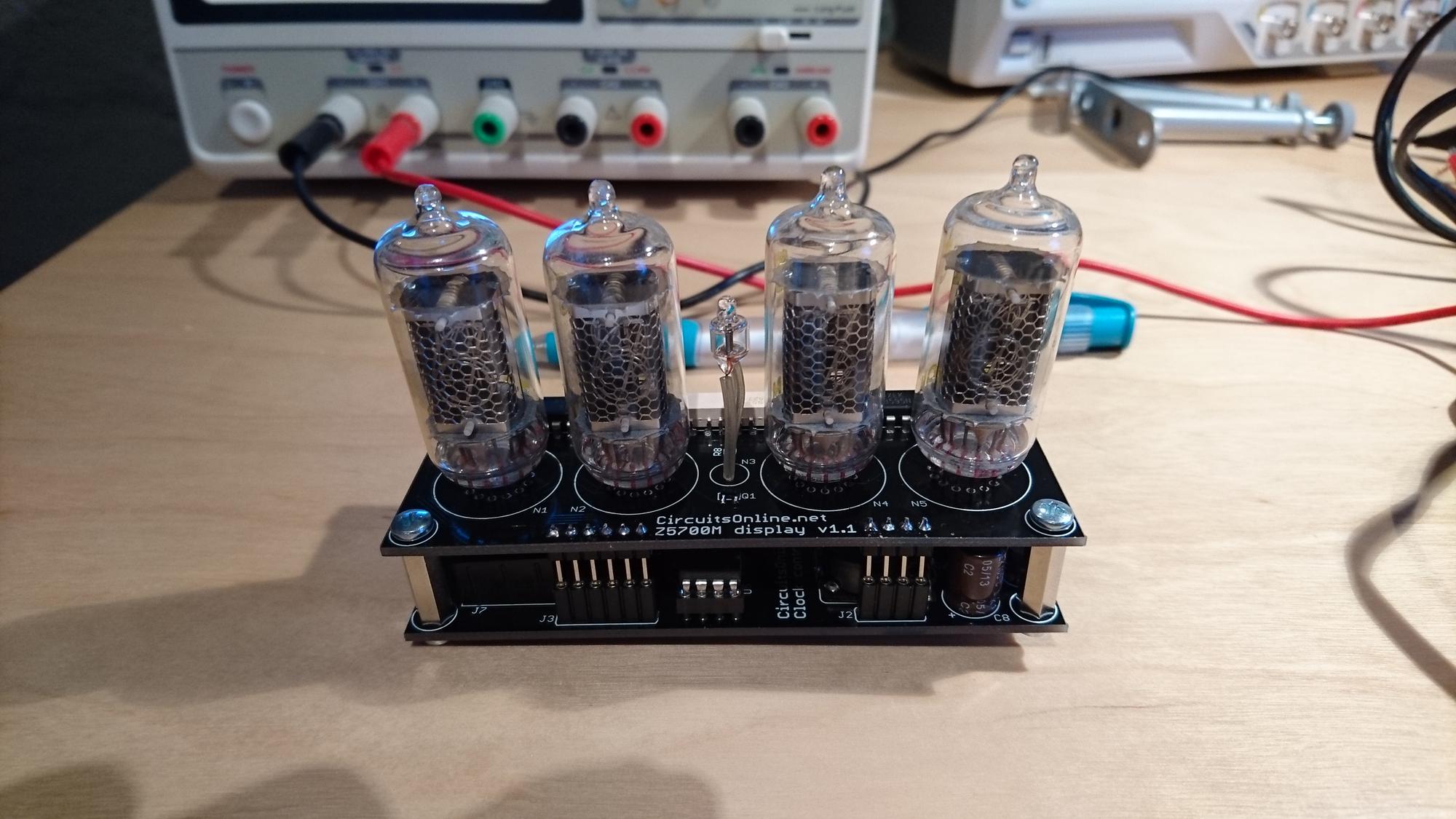

laatste buisje zit schuin helaas, ze zitten allemaar 3 mm boven de print dan valt recht houden niet mee. En later weer recht maken is helemaal niet te doen. Ik zal een keertje hem weer helemaal los solderen

Een tip om de buisjes recht te zetten, soleer eerst alle buisjes met een paar pinnetjes vast, dan kun je nog wat richten, daarna als ze naar wens op de print staan bak je de rest vast.

Eerts 1 padje wat soldeer op. Verwarmen zodat het tin terug vloeibaar wordt en smd er in. Pincet er op en een beetje drukken. smd komt dan mooi plat. Andere zijde solderen en dan nog heel even terug de eerste zijde. Mooie gladde solderingen zonder stress.
IC's eerst 1 pootje vast. Voorzichtig wat warmen en de chip mooi op de eilandjes positioneren. Overhoeks een ander pootje vast zetten en dan de rest solderen. Nog even de 2 eerste pootjes en alle eventuele stress is weg.
Buisjes 3 draadjes vast zetten maakt het altijd mogelijk heel mooi recht te zetten. Daarna rest solderen. De buisjes moet ik zelf nog doen maar ik ga ze recht zetten met een kleine winkelhaak. Hoogte bepalen door een klein stukje hout er even onder te steken.
[Bericht gewijzigd door buckfast_beekeeper op woensdag 30 maart 2016 21:58:21 (11%)
Zitten er geen spacers bij die buisjes? Die hoor je er tussen te zetten. Ze hebben de juiste afsand, zodat de glas metaal verbinding niet te veel warmtestress krijgt. Meestal een mm of zeven. Zoek op in de datasheet!!
Bij een Duits buisje nog nooit gezien, de enige die standaard met een spacer komen zijn enkele russen en wat micro US buisjes.
In iedere geval is het nuttig om te weten, dat je een minimale draadlengte boven de print moet hebben in verband met thermische shock van de feed-troughs in de buisbodem.

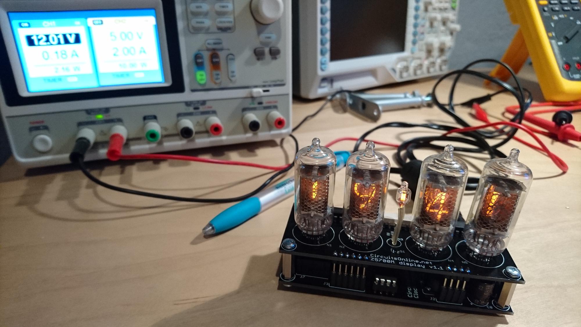

Hier werkt de klok ook uitstekend. Wel resten mij nog twee vragen.
1. Wat is ongeveer de levensduur van de Z5700M buisjes bij de gebruikte stroom?
2. Wat is het exacte type van het horlogekristal?
Ik denk dat mijne een tikje heeft gehad want hij loopt 2 minuten per dag voor.
Ander xtal erin zetten? Of ergens een trimmer bijzetten of in de soft corrigeren. Heb je veel man made noise around the clock? Dat kan glitches geven. Levensduur, dat is lastiger. Ervaring hier is dat goede nixies lang meegaan. Display wordt wat minder fel/scherp, wat verkleuring op binnenzijde glas ect. Reken op een jaar of 15 bij goede buizen voordat je gaat ergeren. Ervaring: zes Philips ZM1000 nixies in een TTL based clock en 24/7 aan. Dit type buis zit cq. kan in voetjes worden geplaatst en is dan eenvoudig te swappen.
Ja ik ga er een ander crystal inzetten, maar ik was benieuwd wat het exacte type is ivm load capaciteit en dergelijke. Crystalletje is zo besteld en gesoldeerd.
Wat ik inderdaad ook al gevonden heb is dat de lifetime tussen de 1000h (1,5 maand) en 20.000h (2,5 jaar) per digit kan liggen. Was benieuwd hoe het bij deze zit aangezien ik van deze buisjes niks kan vinden.
De levensduur is erg afhankelijk van het type buis, de staande buisjes komen overeen met de ZM1080.
Die geeft in de datasheet levensduur van >30 000h als er eens in de 100h van digit gewisseld wordt.
Voor de ZM1180's is dat zelfs >50 000h

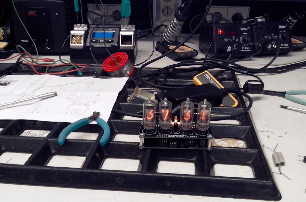

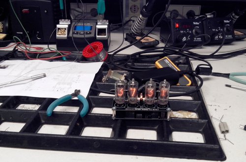

Ik heb er maar eens een vrijdag middag projectje van gemaakt.
Werkt keurig!
