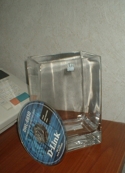

Hee... Hoewel ik hier een topic heb lopen over het gebruik van schuim tbv Etsen, wil ik het hier even over een heel andere boeg gooien.
Ik heb nu een etsbak van ca 1,3 liter effectief.
Nu ben ik al wat wezen struinen in eerdere topics hieromtrent, maar kom nergens harde feiten tegen over de werktemperaturen en het type (wattage) Element.
Aquariumspecialisten hebben 100watt elementen voor bv 40 liter. Om de boel op kamertemperatuur te houden.
"wij" willen ca 40 graden halen (begreep ik) En een beetje snel, -toch wel binnen 10 minuten- aan die temp zitten.
Wat raden jullie mij aan (qua vermogen) voor dit kleine bakje van 1L3?
Zal ik es een fotootje bijplakken?
Of zal ik me beperken tot de link?
http://www.uploadarchief.net/files/download/etsbak.jpg

Je kunt het (ongeveer) uitrekenen. Het kost 4.2 Joule energie om 1 gram water 1 K te verwarmen.
Dus met 100 W ( Joule/ seconde ) 1700 gram water verwarmen van 20 naar 40 graden kost (1700 * 4.2 ) / 100 * 20 is 1428 seconden oftewel 23.8 minuten.
In werkelijkheid zit er ook nog etsmiddel in het water, lekt er warmte naar de omgeving, moet de etsbak zelf ook opwarmen etc.

Volgende potentiële tegenslag.
Ik heb even om me heen gekeken naar een verwarmingselement en dat viel toch even tegen. Die dingen (in ieder geval de 100+watt apparaten) zijn zo lang dat ze dik boven mijn etsbak uitsteken
Dus geen Accubak van 13cm diep, tenzij ik een ander model element kan vinden.
Die vriend van me, ervaren Aquariumbouwer, begreep niet dat 13cm diepte geen verwarmingselement kon herbergen.
Eeeh... Bij etsbakken kun je niet in de breedte denken.
Hij dacht (non-elektronicus) dat dat element wel plat kon liggen.
Dus zoek ik een warmtebron die niet aangetast kan worden door het zuur van de etsbak. Ik dacht nog even aan verwarmingsdraad oid...
