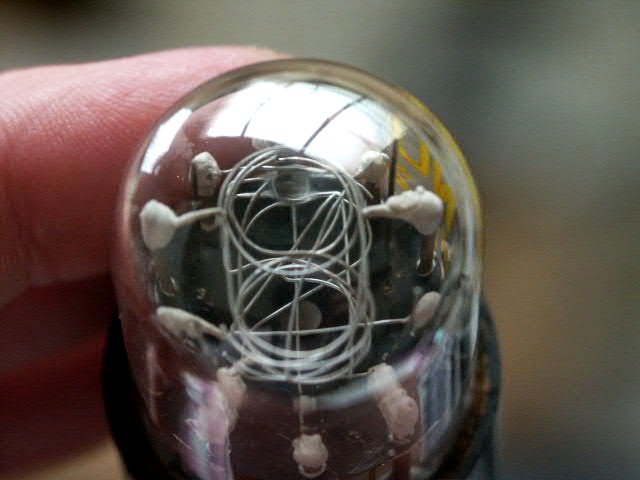

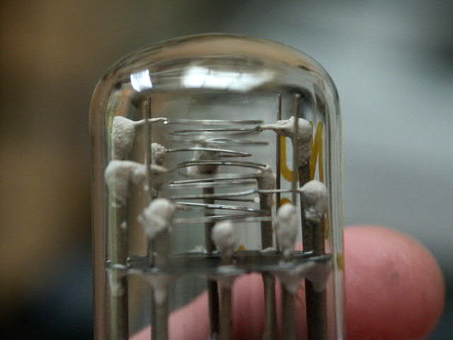

Trouwens, ff wat anders, op Ebay heb ik een viertal NOS Nixies met handgebogen cijfers weten te scoren! Het gaat om het type G10/200E, deze heeft een B12E voet en redelijk grote cijfers. Misschien wordt dit wel een klok, maar dat weet ik nog niet zeker. Ik zou er dan eigenlijk twee bij moeten hebben...
Het tapeje ga ik er wel vanaf halen, dit is neem ik aan alleen om licht van de zijkanten te verduisteren, het staat niet mooi.

Mooie vangst! (heb beide veilingen gevolgd maar voor 706.04 Euro in één maand aan inkopen op ebay is meer dan genoeg, andere veilingssites niet meegerekend...).
Er zijn hier mensen die deze buisjes 'lelijk' vinden, ik vind ze persoonlijk magnifiek.

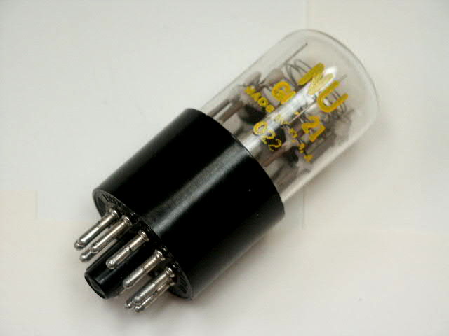

Ikzelf heb één exemplaar van de iets oudere GI21 (ook met handgevormde digits):
Ook heb ik één Pixie kunnen bemachtigen via marktplaats voor 10 Euro + verzendkosten (jaja, ik weet dat Sine er een hele serie van heeft )

Die GI-21 is inderdaad magnifiek! Die had ik laatst bijna te pakken op Ebay, maar iemand pikte 'm net voor mijn neus weg aan het einde van de veiling...
Ik hoop dat ik er ooit nog een tegen kom...
Het mooie aan het buisje is het ontbreken van een anoderooster, dat maakt 'm heel bijzonder. Maar ze schijnen ook moeilijk aan te sturen te zijn en een korte levensduur te hebben...
Onlangs was er nog een set van 6 stuks op ebay te koop, maar de eindprijs was me iets te hoog.
Inderdaad. Het zijn dan ook één van de oudste nixies.
