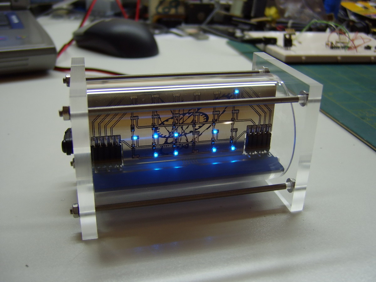

vet gaaf gedaan kif, heb je ook foto's van de klok in actie??

Ziet er ERG gaaf uit kif !
Nu inderdaad nog een action shot ervan :)
klein is fijn
Vooruit:
http://www.kleinisfijn.nl/co/binary_clock/small_clock_06.jpg
Tevens klikbaar. Op de achtergrond het breadboard waar ie op ontwikkeld is.
