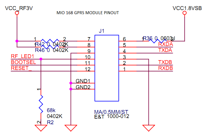

Ik heb thuis een PDA (Mio digiwalker) waarvan het beeldscherm kapot is (ster in de ruit) en waarvan de accu op is.
Nu zit in deze PDA een GPS module die ik graag zou willen aansturen met een PIC.
Nu komt het natuurlijk, hoe sluit ik dit aan? Ik kan namelijk geen pin-out vinden van deze module. De module heeft 12 pinnen waarvan ik met behulp van een multimeter al een aantal GND's en een VDD heb gevonden. Tenminste als ik het mobo aanslinger en ga meten dan meet ik op 1 pin 3.00 volt en een aantal andere pinnen hebben een weerstand van bijna 0 ohm naar de GND, ik ga er dus even vanuit dat dit ook GND's zijn...
Voor zover ik begrijp moet ik 1 of meerdere GND pinnen hebben, 1 of meerdere VDD pinnen (3,3 volt) en enkele data/serial data pinnen.
Wanneer ik ga zoeken op het typenummer van de module (MIOZ3-GPS-R02) kom ik niets tegen, ga ik zoeken op het typenummer van de chip kom ik aardig wat tegen maar dat zijn andere modules die gebruik maken van deze chips. Bijvoorbeeld: http://www.casde.iitb.ac.in/IMSL/motion/gps/jp3man.pdf
Ik heb het idee dat dit project best uitvoerbaar moet kunnen zijn maar heeft iemand tips om de datapinnen te achterhalen? kan ik bijvoorbeeld gewoon een MAX232 aansluiten en kijken of er in hyperterminal iets verschijnt? of gaat zo'n module pas zenden nadat je bepaalde commando's geeft?

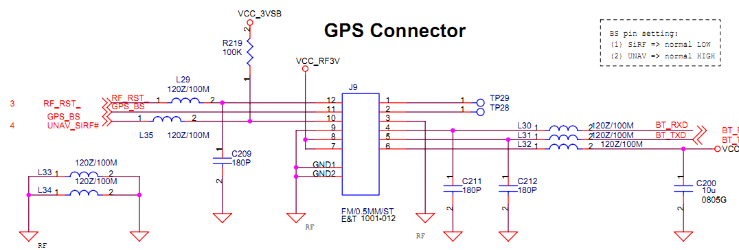

today I find out how to connect the board, so that it works :-).
Pin:
1 = +3,3V
3,9 = GND
10 = TXD OUT (with MAX232 to PC for Hyperterminal)
12 = pull this Pin to +3,3V and TXD OUT will send ASCII-Format.
So, I hope that I could help you and that I´m not too late for this post.

PDA GPS connector pinout from Service manual.
