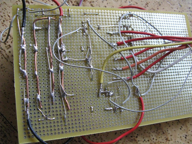

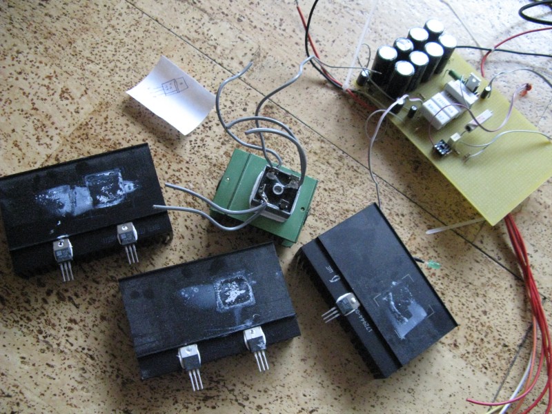

Ik ben bezig met een labvoeding, even de progress showen
De torren zijn op hun koelblokken gelijmd met warmte geleidende lijm, evenals de gelijkrichter. De print is opgebouwd, een ontzettende dradenzooi, als ik dat tevoren geweten had had ik het door iemand laten etsen. Hier krijg ik wss alleen maar negatief commentaar op, maar het is moeilijk, dat loodgieterswerk op gaatjesprint.
Dit is de achterkant van de print, niet gaan gillen AUB.
Al die draden zitten er aan om daar met kroonsteentjes de torren en de gelijkrichter op aan te sluiten. Die kroonsteentjes schroef ik an weer vast aan de behuizing zodat er geen mechanische stress op de print komt.
Mijn tobo voelt zich weer eens niet lekker (draadloos geval, toetsen weigeren soms zomaar), maar toch nog even de specs van deze voeding in wording:
trafo:
2x15VAC / 100VA
gelijkrichter voor 35A
afvlakking: 9400uF/50V
regeling naar elektuurschema, spanningsregeling en stroomregeling.
zal zo'n 0-18V / 0-4A moeten kunnen gaan leveren.
Nou ik denk dat je wel is gelijk kon hebben Zelf nog geen ervaring met etsen dan?

Wat ik wel eens doe, omdat printkiezen nu eenmaal geld kosten en omdat 1 soldeerverbinding beter is dat 1 soldeerverbinding + 1 klemverbinding, is dit:
Plaats 4 eilandjes in een vierkant, 2.5mm uit mekaar.
Maak daarrond een flink kopervlak.
Strip de aan te sluiten draad, en leg het uiteinde aan de soldeerzijde tussen de eilandjes.
Bevestig dat uiteinde door een eind stijve koperdraad door de gaten van de eilandjes te lussen en stevig aan te trekken. Twist die koperdraad, zodat alles mechanisch stevig vast zit.
Soldeer de boel.
Het geheel is verdomd goed bestand tegen trekken en stoten. Het vergt wel wat meer werk, als de draad terug los moet...

@ pros, die manier is idd mechanisch goed, maar doordat er een koperdraad omheen gaat zal er dan ook netspanning aan de bovenkant van de print aanwezig zijn wat je gemakkelijk aan kan raken. Dit is dan weer een nadeel.

Een blob smeltlijm doet wonderen.

Nu zit het ook stevig hoor, een goed stuk gestripte draad erdoor en met een flinke klodder solduur er op, dat komt de eerste 30 jaar niet meer direct los.

Een houten plaatje aan je 230V? Denk dat er daar nog een paar op zullen vloeken...
