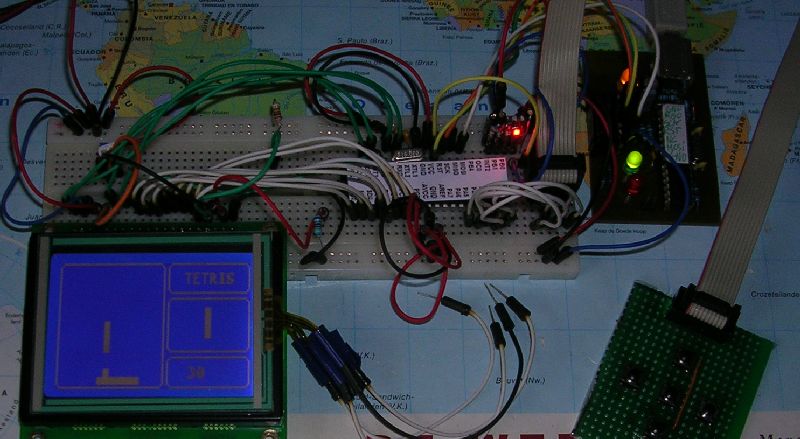

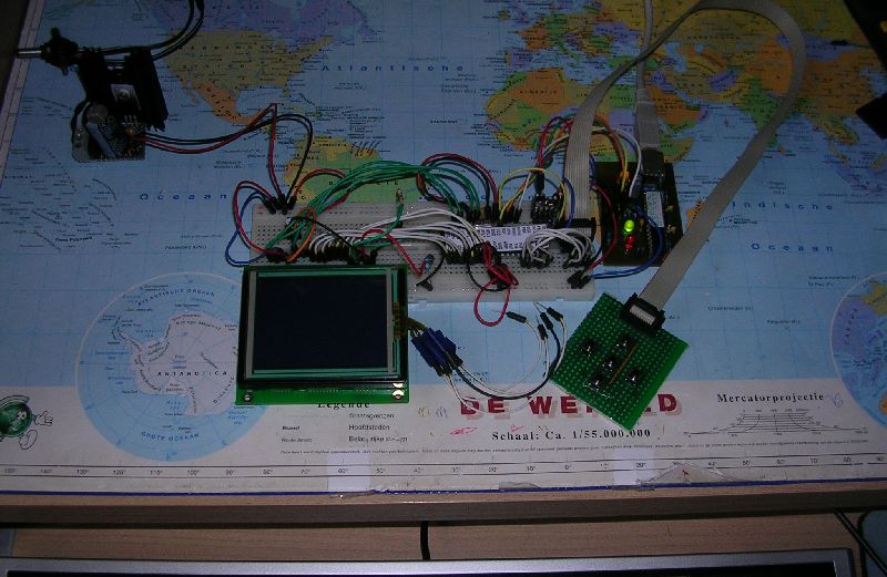

GLCD werkt sinds eergisteren goed dus:
Tetris.
http://nl.youtube.com/watch?v=1sydEz4FWNs kwaliteit is mager, met dank aan youtube.
@Sine: Ow, ik wist geen eens dat men fototoestel aka camara geluid had. En geluid van Firefox staat altijd af. Suggestie voor iets anders? (iets wat youtube kent dan)

@smoerijf
Probeer eens http://nl.youtube.com/watch?v=1sydEz4FWNs&fmt=18 voor een hogere resolutie.
Ik zou het deuntje nog wat aanpassen, dit is niet echt tetris ( en slecht voor mijn oren )

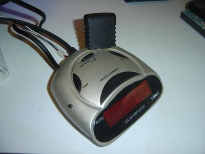

Eindelijk mijn kleine projectje afgerond:
de Wake Up Led
Doel: mij wakker maken. Doet eidenlijk precies hetzelfde als een Philips Wakeup-light, maar dan zelfgemaakt, en met ledjes ipv een gloeilamp.
Project bestaat uit 2 delen:
1 een omgebouwde wekker
Wekker zo omgebouwd dat, wanneer het alarm afgaat, er een SSR getriggerd wordt. Ook gaat het piepertje niet meteen af, maar zit er een optocoupler voorgebouwd, die extern aan te sturen is. Waarom? Voor deel 2 van de Wake Up Led!

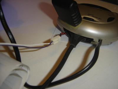

Twee draadjes om de optocoupler aan te sturen, en een ingebouwd stopcontactje. Die nam alleen te veel plaats in, dus heb ik een zwart compartimentje op de wekker gelijmd waar nog wat elektronica (geen foto of schema van) in zit.

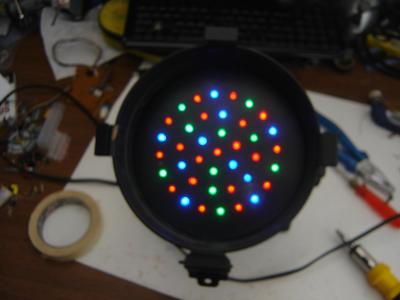

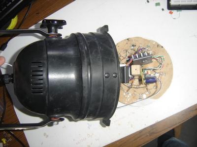

2 een langzaam aan fadende ledspot

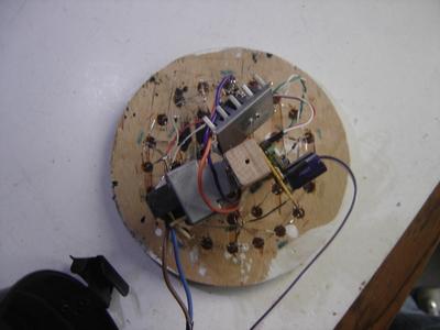

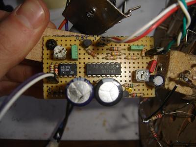

PAR56-short discolamp gescoord, en er ledjes ingebouwd. Verder nog een printje dat ze langzaam aan-fade, dmv een elco die met een stroombron opgeladen wordt en een voltage-PWM converter.
Twee dikke elco's, twee instelpotmeters, een LM324 en nog een LM393 dual opamp.
Plaat met alle led's (39 stuks) erin. Ze zijn allemaal platgemaakt aan de voorkant (een hels karwei). Verder de trafo (14Vac, genoeg vermogen) en een LM7812.
En zo steekt alles dan in elkaar.
Zodra je de spot voedt, begint hij aan te faden. Is dus (in theorie) ook los te gebruiken.
Zodra de elcospanning (en dus de duty-cycle en lichtsterkte) boven een bepaalde ingestelde waarde komen, kan de spot de opto-coupler in de wekker triggeren, en gaat het alarm ook echt piepen. Het geheel is dan weer te resetten met een drukknopje wat ik er extra heb moeten bijplaatsen.
Tot nu toe werkt alleen het opto-coupler gedeelte nog niet

@ smoerijf
Mooi gemaakt man! ga je het nog ergens inbouwen ofzo?
Welke AVR het je eigenlijk gebruikt?
smoerijf
Mega16 die 65% vol zit.
nee, ga ik niet inbouwen ofzo, is gemaakt om eens te kijken of lukt. (ik heb dus nergens gaan zoeken hoe andere het bv hebben gemaakt)
En ik heb ook maar een 1 GLCD. Morgen ga ik waarschijnlijk proberen iets te maken zodat ik erop kan tekenen. (Er zit ook touch-screen op, zie 4 kabeltjes rechts)

@muddy, geeft dat ding veel licht?

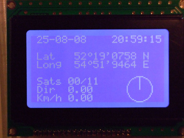

GPS ontvanger/decoder met PIC 18F242
Ik vond voor 25 euri op marktplaats een GPS muis, dat vond ik goedkoop genoeg om de gok te wagen.
Ik had nog een graphisch LCD-tje, zie hier het resultaat.
Joeri de Man
He mooi gemaakt Hadv, daar zit ik zelf ook nog aan te denken om dat eens te doen. heb je er ook nog een kompas in verwerkt?

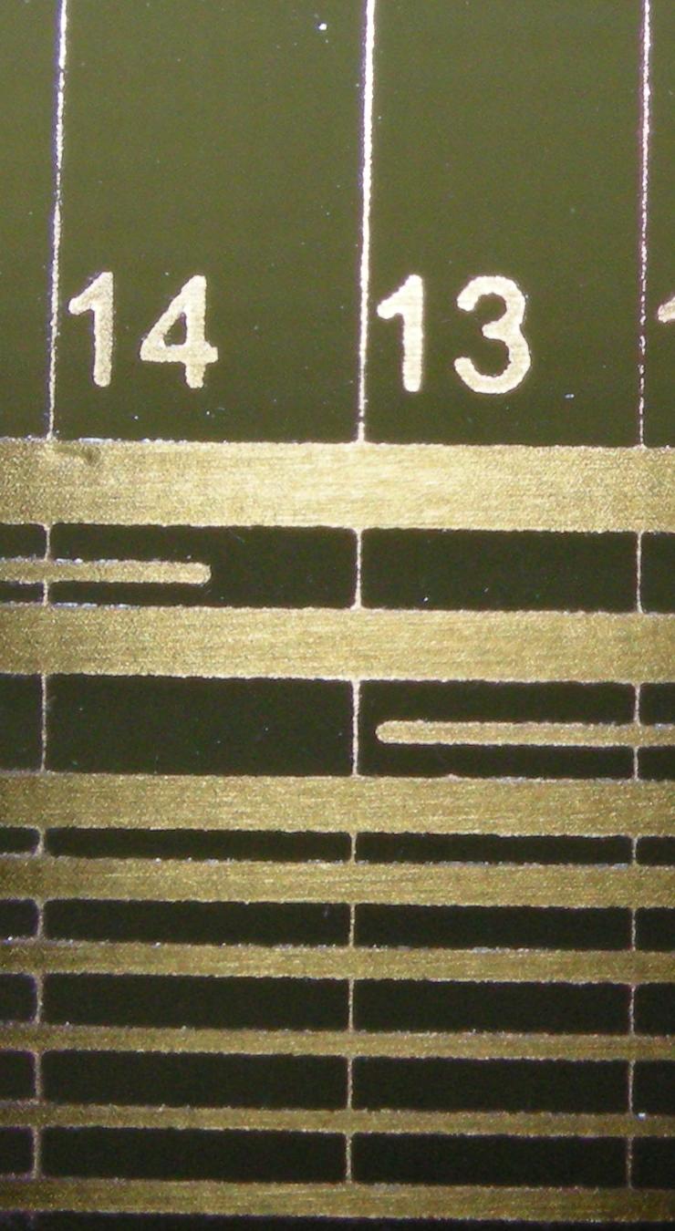

Mijn lichtbak v3 is af.
Eindelijk gaat alles zoals het moet. Een paar fouten die ik gemaakt heb.
Tl buisjes te ver uit elkaar. Leds die niet genoeg uv licht gaven.
Reflector gebruiken van de tl's maar vergeten dat die reflector op zo'n manier is gevormd dat die op je gezicht (afstandje 30- 50 cm ) gericht is.
En nu heb ik de buisjes lekker dicht op elkaar en werkt het prima egale belichting, en ik belicht met kalkpapier geprint op 1200 dpi via een inkjet. kost de printer 2 minuten maar goed de lichtbak krijgen jullie nog te zien hier is het resultaat van de test. Het mooie is dat ik op 3,5 minuut het beste resultaat heb en dat het dunste lijntje dan (0,2 nn dacht ik) er nog goed op staat. MAar op 6 minuten staan de rest van de banen er ook nog goed op.
