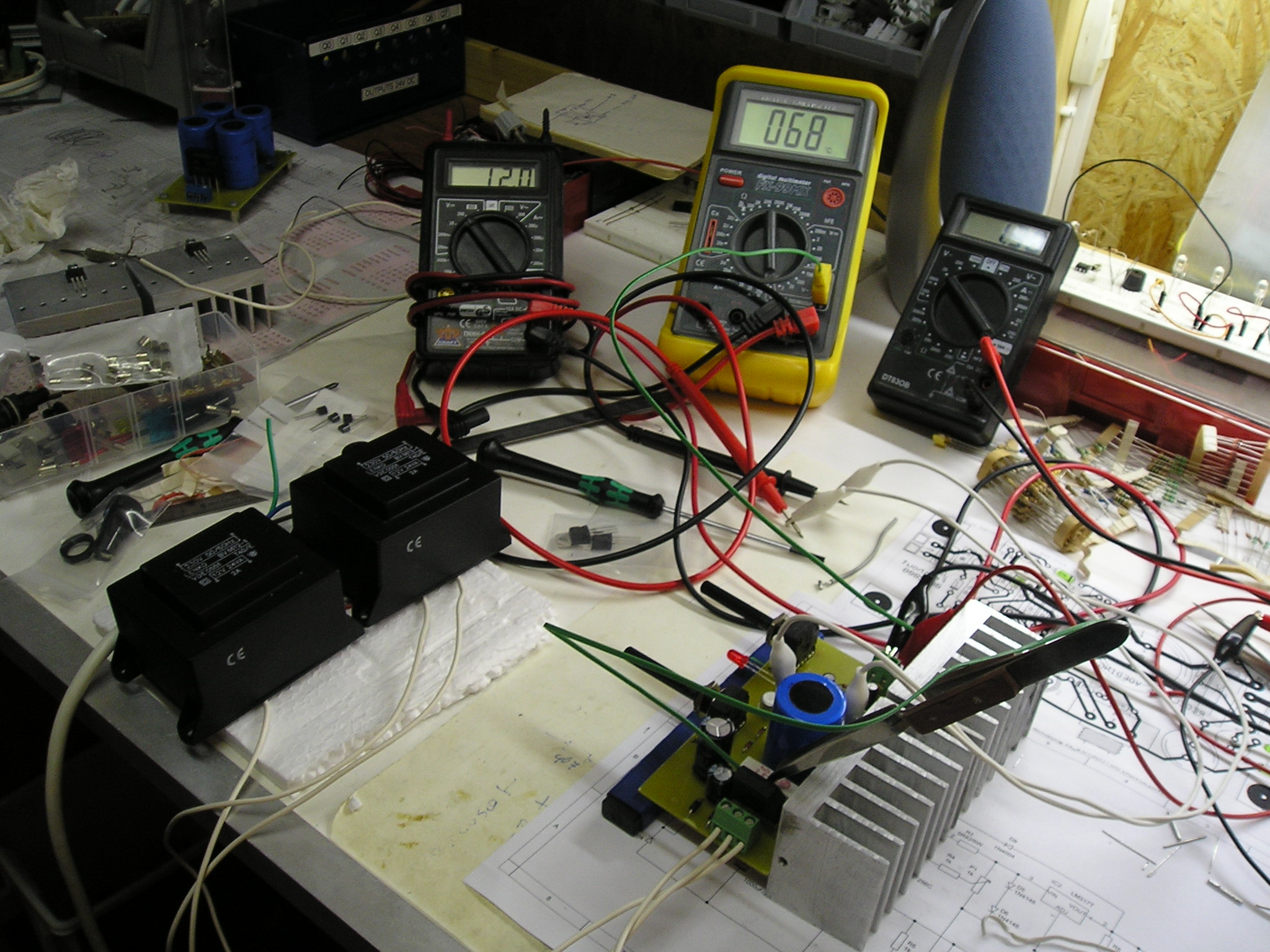

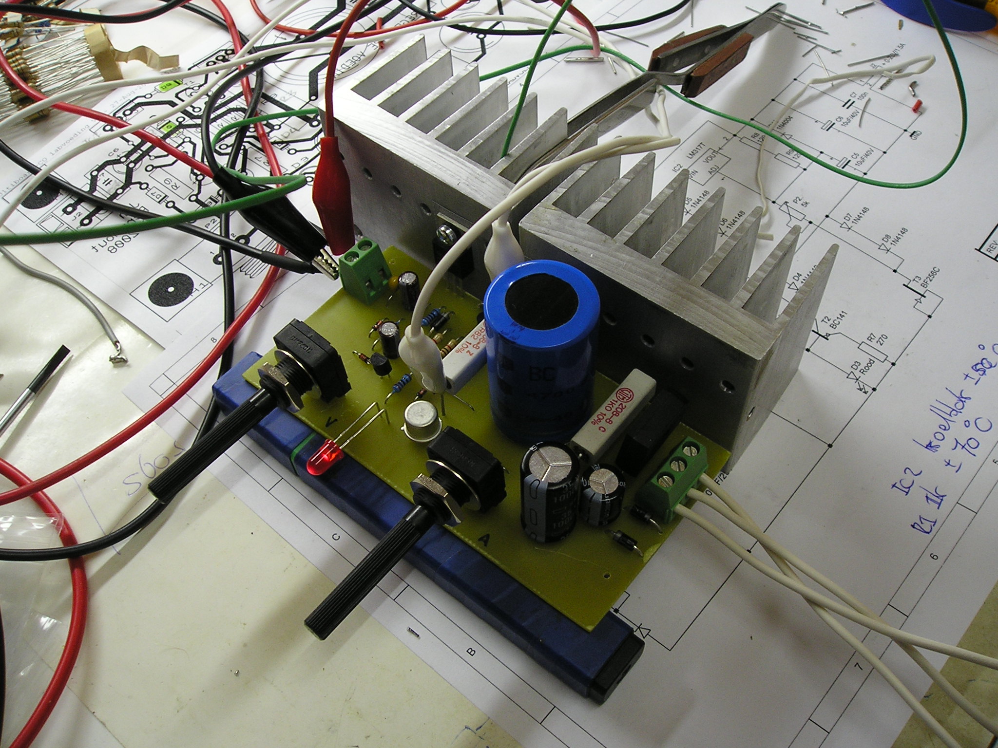

Een projectje wat al veel vaker gebouwd en geshowed is hier
op CO .. de welbekende Regelbare voeding volgens het topic van Henry S.
een closeup
De testopstelling:
Helaas werkt het nog niet helemaal 100% en worden bepaalde onderdelen vrij warm .. ong 70 Gr en soms zakt de spanning in één keer in en als ik dan de spanning of stroom even naar nul draai en weer terug werkt het wel weer ..

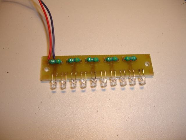

Ik heb ook nog iets gemaakt, omdat ik het lastig vind wanneer ik met de brommer in het donker rij en ik kijk naar links of naar rechts, dat ik niets zie, heb ik een printje gemaakt met 10 witte leds voor onder de klep van mijn crosshelm te monteren. De leds staan in parallel in groepjes van 2 en worden aangestuurd door 5 PR4402's, deze laten de leds al volop branden vanaf een ingangsspanning van 0,9V. Ik gebruik dan ook 5 aparte AA batterijen, elke batterij voed 1 booster(PR4402). Waarom ik het op deze manier doe? Omdat de batterijen veel langer mee gaan, zo een 30 tal uur.
ps de weerstand die je ziet is geen weerstand maar een spoeltje van 4,7µH

mooi gemaakt maar je zin klopt niet helemaal:
de weerstand die je ziet is geen weerstand??
op CO ..
Da's een beste handenwarmer

@Shogun: De groene component is een spoel van 4,7µH

ja dat snap ik maar je zegt dat de weerstand die je ziet geen weerstand is.. in dat geval zie je dus ook geen weerstand maargoed nu maar weer ontopic.

Heb je ook een foto waar het al ingebouwd is? en van de batterijenhouders. Zitten die dan ook in je helm?

Nog niet , de batterijhouders moet ik nog halen, deze zullen bij onder de klep zitten van de crosshelm.
