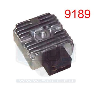

Ik vind het alleen zo raar dat die zogenaamde spanningsregelaar van mij dus eigelijk gewoon een bruggelijkrichter is die in de winkel €75 kost.
Maar hij bevatte niks van een print dus het kan geen spanningsregelaar zijn.
Ik ga het gewoon proberen,
bedankt.
Hobbymen
Ja , zou ik ook doen want die plaatjes kan eigenlijk niets anders zijn dan een simpele diodebrug.
Ik zou zo'n vierkante nemen (alluminium behuizing)zijn verkrijgbaar ± 25 amp.waar je zo van die schuifjes opdrukt.
75 euro?waarschijnlijk montage inbegrepen ? vraag ik dan.
[Bericht gewijzigd door Hobbymen op 23 juli 2008 22:34:29]
rt
Montage niet inbegrepen
Foto van zo'n ding :
http://www.50cc.eu/plaatjes-onderd/9189.jpg
Edit: http://www.elektronica-componenten.nl/epages/61422969.sf/nl_...000C35000F
Deze lijkt er wel verrektes veel op ja.
[Bericht gewijzigd door rt op 23 juli 2008 22:55:15]
