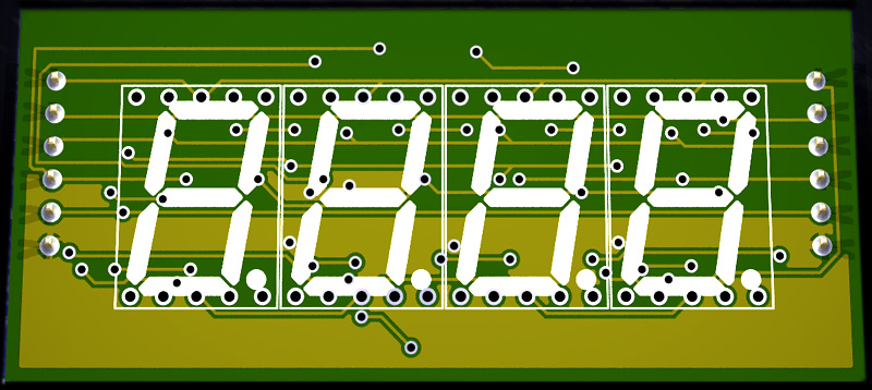

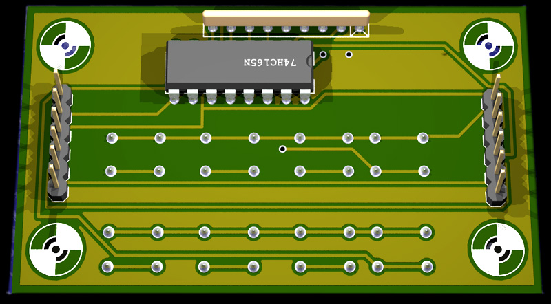

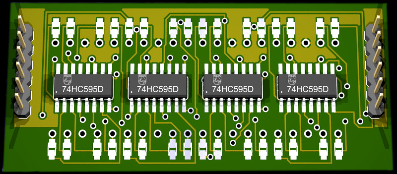

Deze verschillende kleine bordjes zijn heel praktisch. Vooral voor de gebruikers die zelf niet etsen vormen ze een heel mooie aanvulling.
Toch heb ik enkele bedenkingen over het concept. Je kunt heel lang discuseren over de samenstelling van de boardjes, wat erop komt enz. En in de praktijk zal je ervaren hoemeer verschillende gedachten hoe verder ze uit elkaar lopen. Trouwens we hebben al heel wat ideeen uitgewisseld via email over bepaalde schema's en concepten.
Maar om nu meer terzake te komen denk ik persoonijk dat er nog meer kans is op slagen als je een vrij modulaire aanpakt toepast. Interface boardjes worden op alle niveau's gebruikt, over het type controllers heen zowel PIC of AVR zowel CPLD of FPGA waarbij ook de fabrikant eigenlijk helemaal geen rol speelt. Daarom is het concept belangrijk. Hoemeer gebruikers het kunnen gebruiken hoe groter de aantallen en hoe lager de prijs.
Om dit te bereiken moeten de modules hardware onafhangkelijk zijn en toch een heel ruime mogelijkheid bieden aan functie's en vooral praktische inbouw. Een module die op de tafel ligt met rondom opgeplugde printjes is minder geschikt om definitief in te bouwen.
Vandaar dat ik nadacht om een bredere concept te kunnen gebruiken die past op alle platformen. Vooral de steeds wederkerende basis elementen van toetsen, leds, encoders display's zouden standdaard moeten kunnen gebruikt worden. Dit kan als je dezelfde methode van interface vastlegt en gebruikt. Voornaamste doel blijft low cost, eenvoudige zowel voor hardware als software.
Daarom ben ik vertrokken van de basis 74hc595 en 74hc165 lowcost ic's als output en input voor de verschillende modules. In DIL versie kosten die rond de 25 cent per stuk en ze kunnen door iedereen gesoldeerd worden, jong en oud. Alternatief bestaat de mogelijkheid om de SOL16 SMD versie ook te gebruiken wat vooral een voordeel heeft van plaatstbesparing maar spijtig gaan een aantal onervaren gebruikers last hebben om dit te solderen.
Mijn voorstel is om de klassieke serieele interface te gebruiken van clock, data en load en alle bitjes gewoon als data uit te schuiven en/of in te lezen. Dit gaat snel, eenvoudig, geen multiplexing, gewoon rechtdoor en lowcost.

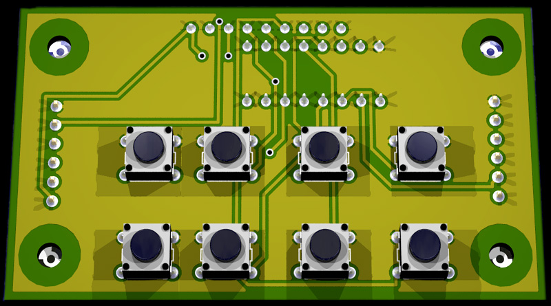

Hieronder een paar mogelijke voorbeelden, sommige in DIL, andere in SMD volgens de keuze van de uitvoeder van de module:
Deze eerste module is een 8 voudige drukknop module die je nog eens kunt uitbereiden door kop aan kop montage zodat je eenvoudig naar 16 toetsen kunt gaan.

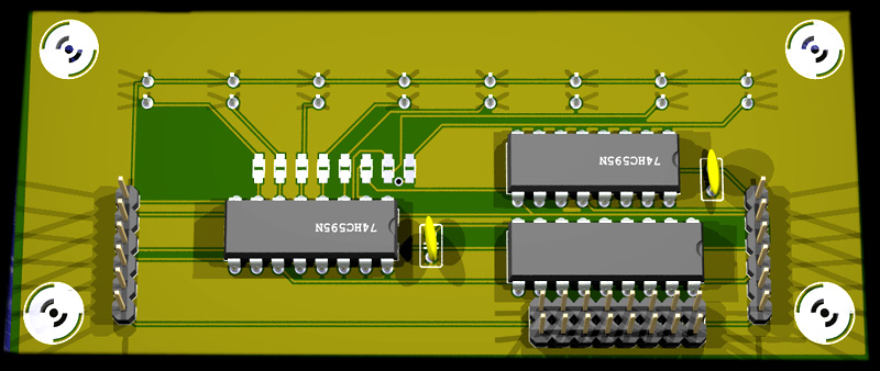

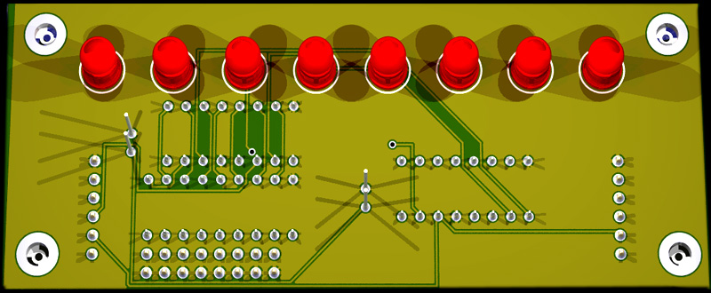

Hierbij een 8 x led module waar er ook nog eens 8 bit digitale uitgangen beschikbaar zijn via een ULN2803 driver, ook serieel aangestuurd.

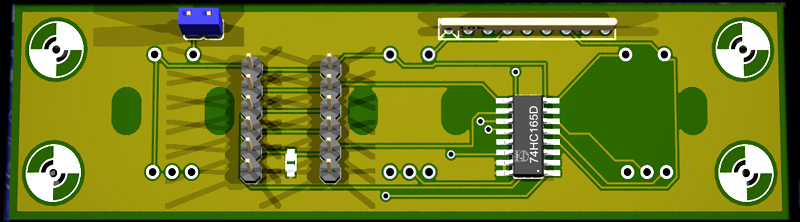

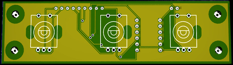

Deze is een 3 voudige rotary encoder inclusief pusch schakelaar. De stand van de encoders en schakelaar worden serieel doorgestuurd naar de gebruiker waar hij verder verwerkt wordt.
Deze laatste module is een 4 digit zevensegment display. Alle bits worden gewoon serieel doorgestuurd zonder multiplexing. Hierdoor moet je geen refresch doen en is er nauwelijks software belasting.
Alle modules hebben steeds dezelfde type connector en worden op dezelfde manier aangesloten. Ze bezitten een ingangsplug en een uitgangsplig waardoor ze aan elkaar kunnen gelinkt en doorverbonden worden. In de software moet je dan het aantal te lezen of schrijven bits programmeren. Dit type interface gaat voor zowel PIC, AVR, CPLD FPGA enz. Omdat de modules afzonderlijk bruikbaar zijn kun je ze ook inbouwen in een frontplaaat of behuizing naar keuze. Je kunt flatcable gebruiken maar ook goedkopere gewone soldeerdraadjes als je heel prijs lowcost moet werken. De modules kunnen tot op een redelijke afstand verspreid gemonteerd worden.

Mr GAmba
@Fotoopa, het idee om de losse bordjes serieel aan te sturen is zeker wel een goede. Vooral omdat het voor drukknoppen en LED's vaak niet heel tijd kritisch is, en 7_segments display's kunnen dan makkelijk aangestuurd worden.
Voor elektronica als IR zend/ontvangers wordt dit waarschijnlijk wat lastiger.

fotoopa
Ja dat klopt! Er blijven een aantal functie's die eerder voor de basis bedoeld zijn. Daarbij horen RS232, USB2, IRDA enz. Dit zijn de doorgaans snellere hardware functie's. Vandaar dat ik er vanuit ga dat juist die functie's dan wel op een basis unit zitten. Dit kan zowel terug op PIC AVR CPLD FPGA zijn.
LCD display kan dan weer op de serieele manier hoewel ik daar een extra lijn voor het E signaal zou voorzien. Dit verhoogt enorm de snelheid en vereenvoudigd de software.
PWM kan in beide gevallen bruikbaar zijn. De meeste kunnen ook via de hc595 serieel verwerkt worden maar in bepaalde gevallen zal het dan weer beter gaan via directe aansturing
I/O kan in 2 toepassingsgebieden. Tot max 10 Khz is het serieel perfect haalbaar ( 100usec) moet het sneller dan maar terug direct op de basis.
Een CPLD (MAXII) is opzich supersnel. Alle serieele interfaces zijn dus waar anders heel veel lijnen nodig zijn zouden zijn zoals aangehaald in mijn voorbeelden. Met 4 lijntjes haal je nu gewoon alle data binnen. Omdat er zo weinig nodig zijn kan je het I/O gezien overal op aansluiten.
Als er een controller gebruikt wordt (AVR, PIC) laat hem dan master spelen voor het uitlezen van de data. Hij leest de toetsen ( ze zijn niet gemultiplexd waardoor er zelfs multiple gelijktijfig kunnen/mogen gedrukt worden ( zoals CRTL, SHIFT functie's) De controller kan voorbewerkingen doen en bepaalde informatie weer doorstromen naar de CPLD/FPGA board. Maar hij kan ook stand alone werken met dezelfde periferie. Basis is en blijft het doorlussen/linken van alle serieele signalen en in minder dan 10use gaat de controller alles doorstromen. Je manier van programmeren is een beetje anders maar het is veel overzichtelijker. Ophalen en doorgeven kan geregeld worden op interrupt basis.

fotoopa
Mijn voorstel is niet zozeer gebaseerd op breadbord toepassingen maar voor directe inbouw toepassingen. Je hebt steed weer een display nodig, toetsen, drukknoppen, rotary encoders, led aanduidingen ... en die modules, eenvoudig en vooral goedkoop wens ik niet telkens opnieuw te maken. Voor die interfaces is I2C veel te duur en nodeloos complexer. Voor typische toepassingen waar je al I2C interfaces hebt belet er niets dit toch toe te passen. De meeste controllers hebben dit standaard op de chip.
Ook in combinatie met de MAXII of DE1 board zijn mijn bedieningsmodules bedoeld.

Mr GAmba
@fotoopa, voor bijvoorbeeld de rotary encoders, hoe zorg je ervoor dat je geen stappen gaat overslaan? Is het dan gewenst om zo vaak mogelijk te pollen (continue de schuifregisters uitlezen), of een soort interrupt te genereren (maar dan heb je een bus structuur nodig).

fotoopa
Het is de bedoeling 100 tot 200 maal per seconde alles in en uit te lezen. Dit is meer dan voldoende om iedere verandering te kunnen verwerken, ook voor de rotary encoders. de meesten hebben 16 of 24 impulsen per toer. Je gaat daar niet gaan aan draaien met 10 tr/sec! (of 600 tr/min).
De leesroutine trekt zich verder niets aan wat hij leest. Steekt gewoon alle bitjes in een buffer en haalt ze uit een buffer voor de outputs. Je main programma gaat die informatie in alle kalmte gaan verwerken.
Ik heb de test gedaan met de DE1 board en daar de 595/165 shiftregisters ingeprogrammeerd. Een ATtiny2313 streamde de bitjes naar het display en de 18 leds en las alle switchen en toetsen uit.
In al mijn toepassinge met de DE1 of MAXII boardjes staat de scan clock op 10 msec, komt overeen met 100 x uitlezen per seconde, ook de encoders en dat werkt perfect en vooral heel eenvoudig. Voor de ATtiny2313 is de cpu belasting enorm laag.
encoder staat in de lib: piher
