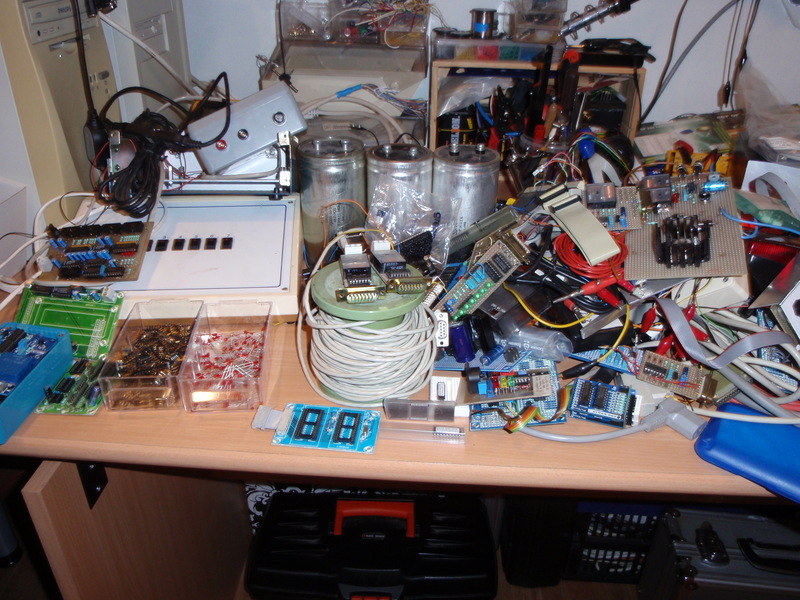

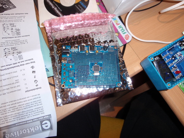

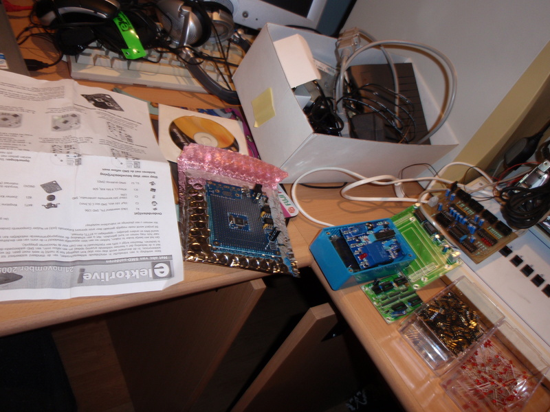

vandaag bij elektor live geweest het was leuk em ik heb nog wat gescoord uit het elex lab van vroeger en een proto board van paralax ( was gratis en normaal 40 dollar!!!)
http://www.uploadarchief.net/files/download/pb210229.jpg

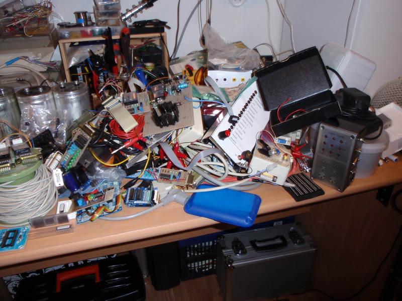

en de elex stuf (totale kosten 6 euro moest blijkbaar allemaal weg?)
http://www.uploadarchief.net/files/download/pb210224.jpg
die condensators zijn zwaren jongens
http://www.uploadarchief.net/files/download/pb210225.jpg
http://www.uploadarchief.net/files/download/pb210226.jpg

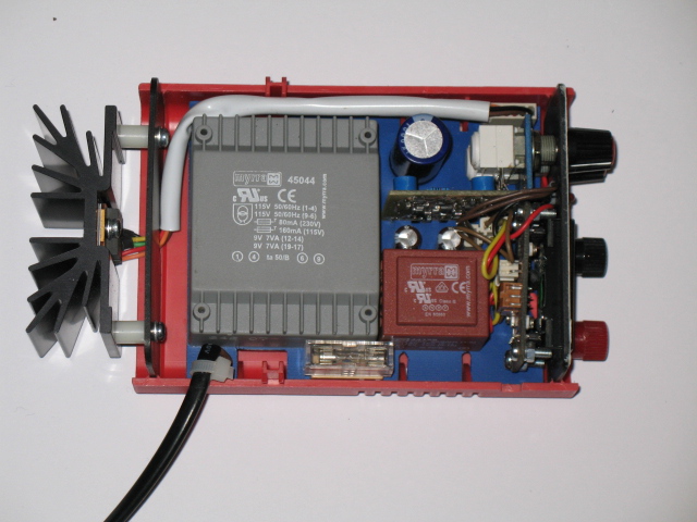

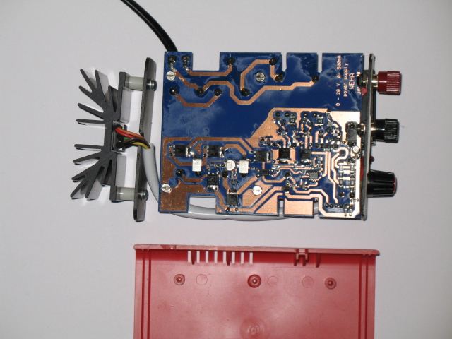

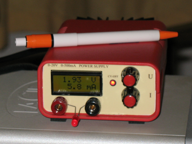

Tja, ik kon het niet laten, maar weer eens een mini labvoeding (dit wordt echt de laatste hoor :+)
Deze is gebaseerd op de bekende ELV-schakeling, de spanning en stroom zijn wat aangepast en de meeste componenten heb ik vervangen door smd.
Ik vind hem nog wat stabieler als de elektuur'86 -schakeling.

De onderkant ziet er wat ranzig uit omdat ik een oud busje beschermlak uit de jaren 80 op wilde maken :+

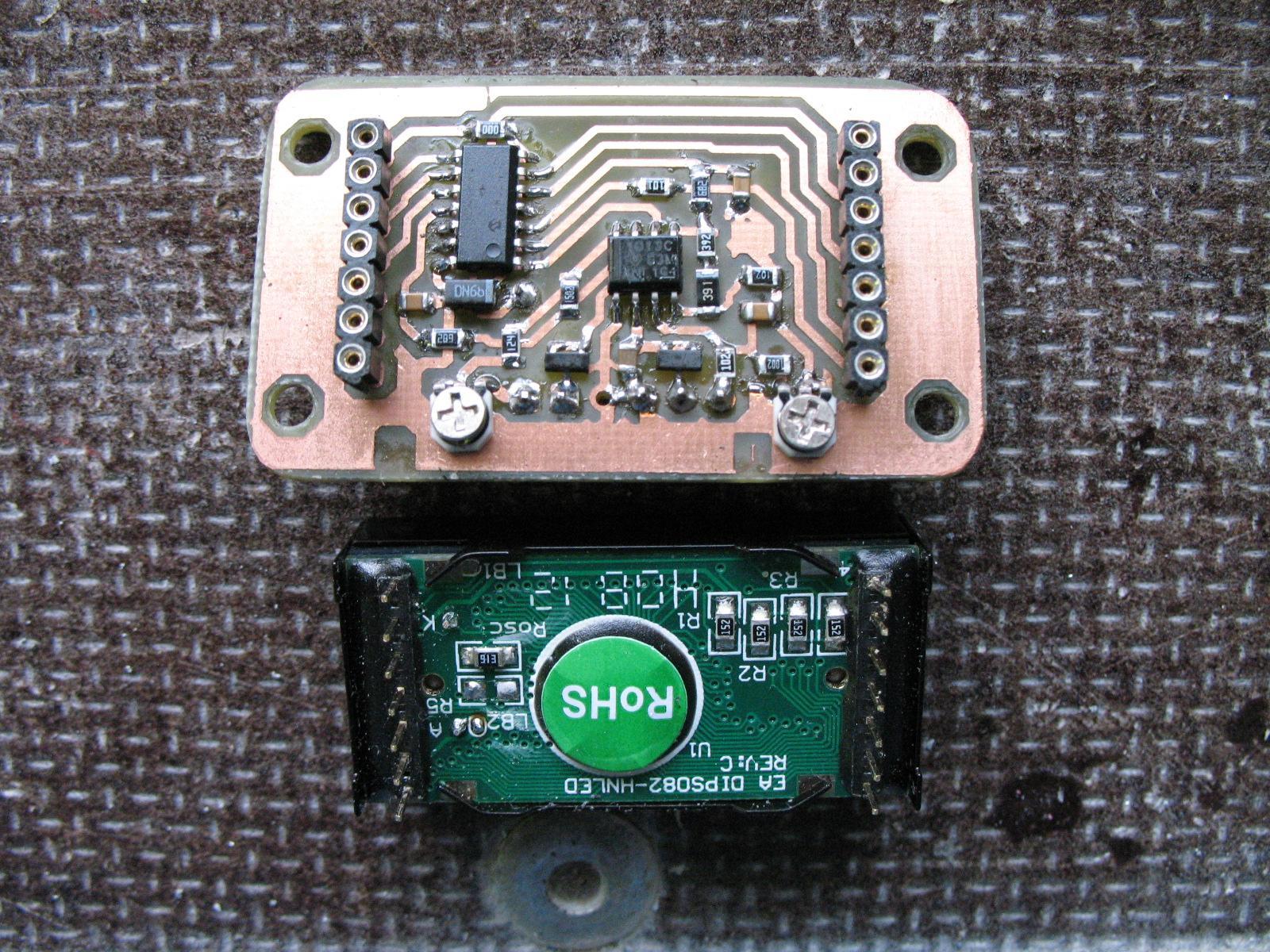

http://www.uploadarchief.net/files/download/resized/lcd_dvm2.jpg
http://www.uploadarchief.net/files/download/lcd_dvm2.jpg
De LCD_DVM is gemaakt met een PIC16F684.
Erg netjes weer zp ... mooi kastje ook.
Wat zijn de specs ? ( duh ... dat staat op het front zie ik net )
En dat ontwerp IS stabieler dan het elektuur ontwerp ! Mijn mini voeding volgens het zelfde schema presteert beter dan de meeste voedingen die ik heb.
Ook geen plaats meer voor een netschakelaar zie ik .. dat is iets wat ik aan de mijne toch nog wel mis.

Op 23 november 2009 18:47:18 schreef Zonnepaneeltje: Tja, ik kon het niet laten, maar weer eens een mini labvoeding (dit wordt echt de laatste hoor :+)
Een schatje!! Doet me wat aan deze denken eBay 290351670022
Meer info: http://www.philbrickarchive.org
mooi klein dingetje ZP.
waar heb je dat koelblok vandaan als ik vragen mag?
Oef, hele 30mA ... dat trek je met twee opamps al dicht.
Koelblok en kastje komen bij Reichelt vandaan.
Koelblok is trouwens overkill want er zit een relaisloze trafowikkeling-omschakelaar (TM Zonnepaneeltje ;) ) in. Deze schakelt de trafowikkelingen parallel bij lage uitgangsspanningen en in serie bij een hoge uitgangsspanning. Scheelt de helft in warmte in de powertor.
