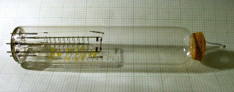

Weet ik free ;) Ik wilde het alleen begrijpelijk houden voor mensen hier, die het niet kennen.
Ik heb hier een paar van die ion-gauges liggen, helaas alleen Oostblok.
Ik zou graag eens zo'n, Eimac 3-50A4 hebben, maar ik mis hem steeds op eBay. Liefst met uraniumglas in de sealings en in de stam, zoals op de foto.
http://www.uploadarchief.net/files/download/as%20vacuum%20gauge.jpeg

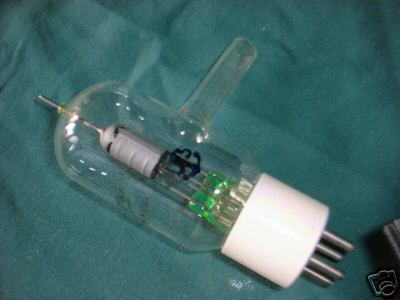

Hier nog een Oostblokker:
http://www.uploadarchief.net/files/download/mr04-a.jpg

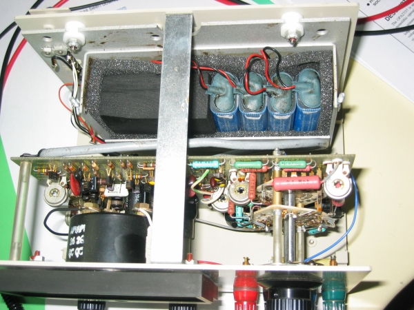

Dankzij de link van fred01 (zie boven) kon ik de service manual van mijn Keithley 155 downloaden en beginnen met afregelen. Hij komt van de Maxwell stichting, en er hoefde niet te veel aan te gebeuren. Alleen de batterijen van het type PP6 waren geheel leeg. Dit zijn 9V batterijen maar dan groter dan de bekende 9V blokjes. Deze zijn vervangen door 9V Li-ion batterijen. Het batterijen vak is opgevuld met wat schuimrubber en een blokje hout zodat alles er toch weer netjes inzit.
http://www.uploadarchief.net/files/download/img_2013b.jpg

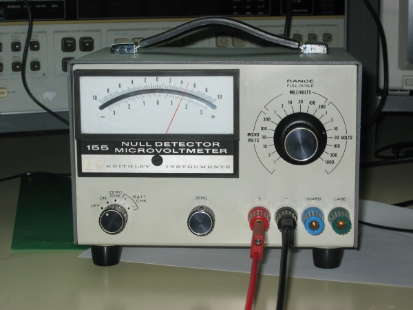

Na grondig schoonmaken van de frontplaat is deze ook weer OK.
http://www.uploadarchief.net/files/download/img_2025b.jpg

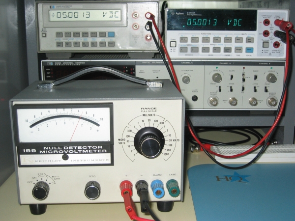

En na het afregelen doet ie het weer, alleen blijft de naald van de meter soms wat `hangen` dus daar moet nog wat gebeuren.
http://www.uploadarchief.net/files/download/img_2027b.jpg
