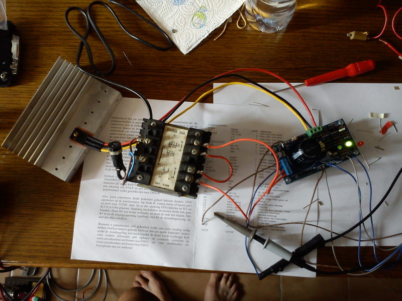

Ja als de print er aanhangt meet ik 40Vdc tussen pin 4 en 7 van de opamps (onbelast). Stel ik de voeding in op 10V en belast hem met 10Ω (1A) dan wordt de voedingspanning van de opamps 34Vdc.
Dus circa 24Vac aan secundaire zijde van de transfo wat logisch is.
Volgens mij gaat die opamps niet lang meegaan als ik de voeding bv. een tijdje onbelast laat aanliggen daar zit vooral het probleem.
De uiteindelijke transfo die ik ga gebruiken is de dezelfde maar een 80VA type, deze is enkel maar om te testen.
Huidige opstelling:
http://www.uploadarchief.net/files/download/dsc00118.jpg
[Bericht gewijzigd door steve04 op donderdag 1 september 2011 10:30:51 (42%)

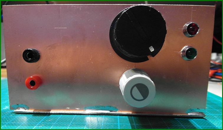

Ik heb deze avond een testomgeving gemaakt voor het testen van de CO-PSU.
Het simpel frontje.

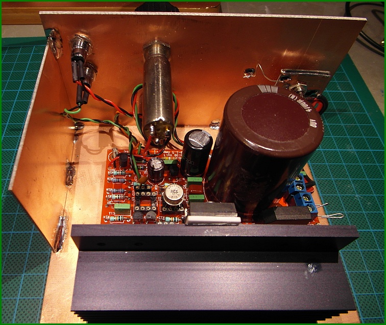

http://www.bramcam.nl/Diversen/CO-PSU-06.jpg
Bovenaanzicht.
http://www.bramcam.nl/Diversen/CO-PSU-05.jpg

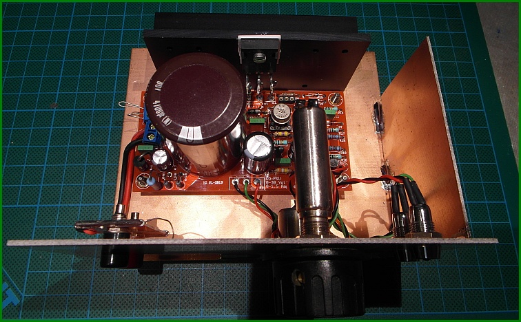

Achteraanzicht.
http://www.bramcam.nl/Diversen/CO-PSU-08.jpg
Zijaanzicht, let op de manier hoe ik weer de aansluitingen maak op de aansluitklemmen.
http://www.bramcam.nl/Diversen/CO-PSU-07.jpg
Op de foto's is het niet te zien, maar ik heb al getest met R8 aangeloten op de plus klem, hierdoor gaat de uitgansweerstand flink omlaag.
Die komt dan beneden de 0,001 Ohm bij DC.
Verder heb ik wat stabiliteits problemen met het spanningsdeel, de voeding is nu het stabielste
bij het achterwege laten van C8 in het spanningsdeel.
