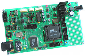

dat bordje van Futurlec heb ik binnengekregen.
Er zit een cd bij met een hele berg files.
Ik heb het bordje van spanning voorzien en aan m'n netwerk gehangen, maar weet niet waar ik beginnen moet.
Er is nergens in de documentatie een IP adres te vinden b.v.
Heeft iemand hier al ervaring mee die mij een beetje opweg kan helpen?

Op 5 november 2004 12:58:07 schreef Botsneus1135:
Er is nergens in de documentatie een IP adres te vinden b.v. Heeft iemand hier al ervaring mee die mij een beetje opweg kan helpen? Hans de Lang
Ik heb dat bordje ook, het is gebaseerd op: http://web51.hw-server.com/ in de source code op de ETT cd vindt je het poolse commentaar terug.
Om nieuwe firmware in het bord te flashen heb je: http://www.atmel.com/dyn/products/tools_card.asp?tool_id=2767 "FLIP" nodig.
Dmv de serieele interface kan je het bordje instellen.

Hallo Roland,
fijn dat nog iemand dit bordje heeft. Ik ben helemaal niet goed in Pools. Met dat FLIP programma kan ik niets. Bij het connecten met RS232 krijg ik alleen maar "Time Out".
Dus kan ik het programma, wat ik hoop dat in de Atmel zit, niet uploaden. Lukt jou dat wel? Branden op jou bordje de RX en TX ethernet ledjes ook constant en het rode link ledje nooit? Ik ben wat dit betreft echt een beginner en misschien is dit iets te hoog gegrepen voor mij.
Alvast bedankt voor de reactie.
Hans de Lang
Roland van Leusden
Ik ook niet.
Lukt mij wel, je moet het bord ook eerst in de "Programeer stand zetten", beide druk knoppen ingedrukt houden tijdens het aanzetten. Aangezien de firmware er al in zit zou ik hier nog niet mee beginnen.
Dit gebeurt bij mij ook, het lijkt als of de netwerkchip niet goed ingesteld wordt.
Ben ook 1 avond aan het "spelen" geweest voordat ik de pagina in m'n browser had.
Ahh, juist, beide knoppen indrukken! Kun je nog even verklappen welke dat zijn, want er zitten er 4 op.
En weet jij het IP adres, zodat ik kan pingen?
Hartstikke bedankt!
Hans de Lang
Roland van Leusden
Heb ik zo niet bij de hand, ik post vanavond als ik thuis ben wel een overzicht hoe je ea instelt.
De witte netwerkkabel die er bij zit is trouwens een zgn. crosscable. Dit werkt alleen als je 'm rechtstreeks in je PC plugt, als je er een hub of switch tussen hebt, heb je een andere kabel nodig.
