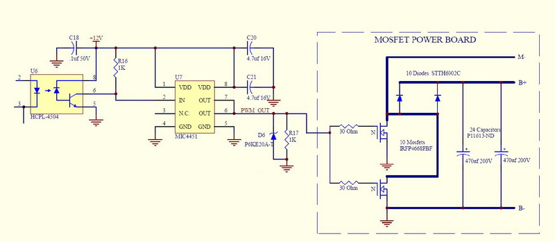

Ik vond dit schema van een open source controller:
Maar die IRPF4668PBF mosfet's hebben overal een levertijd van een maand of wat.
Dank je wel voor de link naar rs-online.
Enig idee of ik in de problemen kom als ik in bovenstaand schema 5 van deze mosfet's parallel monteer Of moet ik dan nog meer aanpassen ??

Die Open Source controller gebruikt een LEM HASS 300-S als Hall sensor voor het checken van de overbelasting maar dank voor de link met beschikbare sensors, de beschikbaarheid van dit soort onderdelen blijkt vaak de grootste uitdaging.
Ik zal een temperatuursensor toevoegen op de koelplaat die actief gekoeld wordt met 2 kleine blowers.

MOSFET's voor zulke stromen parallel zetten is een beetje vragen om problemen, omdat ze nooit op hetzelfde moment gaan geleiden en sperren. Het kan op zich wel hoor, maar er zitten wat addertjes onder het gras.
Je zou ook een IXFN200N10P kunnen nemen, kost 22.50 euro bij Farnell, en die kan 100V / 200A goed hebben. Misschien dat die 100V wat aan de krappe kant is, je zult zelf moeten bekijken wat de spanning maximaal kan worden, en daar nog een marge op moeten nemen.
Voor de gate driver kun je het beste een IC nemen die daar voor bedoelt is; ik vond er laatst een van Zetex die 9A piek deed.
Voor de condensators zul je waarschijnlijk wel een inrush current limiter moeten voorzien.
Let ook op met de bandbreedte van de optocoupler; die dingen zijn vaak zo traag als dikke str*nt.

Die mosfet's paralel moet geen probleem zijn, dat wordt zo vaak gedaan kijk eens naar de driver van een vorkheftruck, daar staan er wel een stuk of 12 tot 20 paralel.
De LT1336 is een goede gate driver, die ook tot 100% PWM kan (EDIT ik zie net dat je 72V moet hebben, deze kan max 40V). Dat kunnen de meeste niet, daar moet je wel opletten mocht je dat willen. Je elco's ook zo dicht mogelijk bij de mosfets zetten. De HCPL2630 zijn ook mooie opto's die kunnen makkelijk 20KHz schakelen.
Je hebt ook speciale stroom meet ic's die je over je PCB spoor kan plaatsen. Die dan via magneet velden de stroom meet.

@DJJeroen: waarom zou een low-side FET driver niet 100% open kunnen, en waarom zou die bestand moeten zijn tegen de volledige voedingsspanning? We hebben het niet over high-side drivers, en de TS wil geen volledige brug maken.
@Lambiek: dat het kan wil niet zeggen dat het zonder meer altijd goed gaat. Het kan zeker... als je weet wat je doet.

Dank voor deze aanbevelingen.
Ik had inderdaad al wel gehoord van problemen met oscillerende Mosfet's en ik hou niet zo van addertjes...
100V is op het randje, maar 200A bij het wegrijden op een helling lijkt me erg spannend.
De MIC4451 driver in dit schema doet volgens mij wel tot 12A

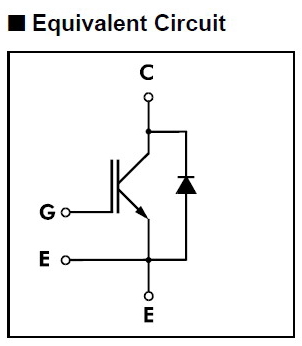

Heeft iemand ervaring met IGBT's ?
Stel dat ik zoiets zou willen gebruiken:
http://www.datasheetcatalog.org/datasheet/fuji/1MBI600PX-140.pdf
Heeft iemand enig idee hoe mijn eerdere schema er dan uit komt te zien ?
Vooral de koppeling van de E's in het equivalent circuit baart me zorgen want volgens mij wil je die in een electrische auto juist gescheiden houden.
Ik dacht dat de Insulated van IGBT's juist betekende dat het volkomen lost stond van elkaar

De Gate is toch insulated?

Pas als de parallelschakeling van de MOSFET's een on-weerstand van meer dan 8,6 mOhm heeft is de hier genoemde IGBT kwa verliezen gunstiger.
Overigens is het geen enkel probleem MOSFET's parallel te schakelen, in de praktijk wordt dat veel gedaan. je moet alleen wel opletten dat de impedantie van de drain en source aansluitingen voor alle devices gelijk is, om een juiste troomverdeling te waarborgen. Daardoor dat MOSFET's een PTC-gedrag hebben zal de warmste MOSFET de minste stroom trekken en dus niet verder opwarmen (omgekeerd dus als bij BJT's, waar de heetste tor de meeste stroom trekt)
wat het oscilleren betreft, dit is dan weer te onderdrukken door de looptijden van de gate-leidingen alle gelijk te houden, en natuurlijk niet zo akelig snel schakelen die MOSFET's(steile flanken vermijden)
Op 1 december 2009 01:11:05 schreef Henry S.:
ohoh.. ja..* bloos* het was midden in de nacht .. is dat een geldig excuus ?
