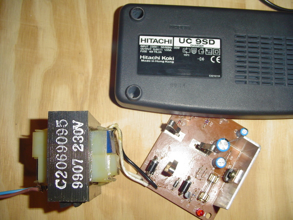

Ik heb een accu lader en nu is daar van de transformator kapot. Nu weet ik niet helemaal precies hoeveel volt deze moet geven enz.
Hitachi UC 9SD
input 230V 30W
output 9,6V 1,55A
Hier een paar foto`s

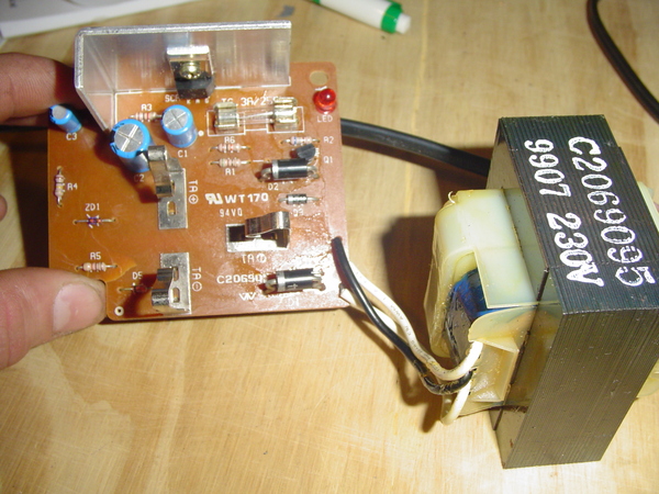

Weet men zeker dat het de trafo is, want ik zie op de 2de foto linksonder print breuken.
Dus daar kan het ook zijn dat het niet meer doet wat het moet doen.
MVG Gerard.
Vaak zit er in zulke trafo's een éénmalige thermische zekering tussen de wikkelingen. Als je die doorverbindt, dan werkt de trafo weer, maar je bent dan natuurlijk wel een stuk veiligheid kwijt.
Mijn echte naam: Joris | Elektronica: Fuzzcraft.com | Concertfoto's: Fuzzphoto.eu
Daar kan je een nieuwe voor in de plaats zetten.... :)
Moet je meestsalalleen wat isolatie van de wikkeling weg halen. Dan zie je de zekering als een vierkant blokje met twee draadjes zitten.
Nieuwe (van de juiste temperatuur) er in zetten; oppassen met solderen: het gaat inners om geen thermische zekering ;) en goed tegen de wikkeling drukken.
Géén metaaldraad gebruiken, want dat vormt een kortsluitwinding !! en ook geen thermoplastische lijm, zoals iemand onder "domme fouten, etc., schreef

Maar eerst even meten, als dat nog gedaan is. En ik zie ook een gebroken print.
73's de PA2HS - ik ben een radiohead, Nieuwe CO labvoeding.
Die breuk valt niet in het banen gebied dus daar kan het niet aan liggen.
En als ik stroom op de trafo zet dan komt er niks uit dus het kan aan die thermische zekering liggen. Maar die door verbinden is geen veilige optie?. mischien een idee van wat voor het trafo het is?

Ik heb nu die thermische zekering door verbonden en nu doet hij het wel. Maar toch liever een nieuwe met een thermische zekering.

Volgens de foto is de Tempbeveiliging 115°C.
En het is niet 11,1V 22,2V maar wit 11,1V zwart 0V wit 11,1V

Oke maar aan de hand van de gegevens uit foto 1 kan ik niet bepalen hoeveel volt hij moet geven?
Maar dat is niet erg, gewoon zo met de doorverbinding voorzichtig proberen,
en de temperatuur in de gaten houden.

Ik heb die trermische zekering overbrucht en hij doet het nu heb ik hem ook weer aan de printplaat bevestigd. nu word hij bij de ene accu loei warm dus dat wil zeggen dat daar een cel van kapot is?
En bij de andere accu blijft hij lauwig word iets warm maar niet zo erg als de andere accu. En de spannings regelaar aan het aluminium plaatje blijf ook lauwig en die word ook warm bij de kapote accu dus een accu is kapot en nu moet er nog een nieuwe trafo in. Dus 9v/0/9v of een 10v/0/10v en hoeveel ampere ong. het mooiste is een trafo van de zelfde formaat.
M.V.G. Reamon
Dan is de trafo getript door de accu, waar hij nu heel heet van word.
