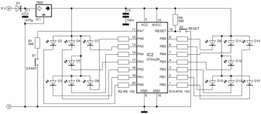

Met deze schakeling kan een dubbele digitale dobbelsteen gemaakt worden. De schakeling werkt met een Atmel ATtiny26 microcontroller.
Door het gebruik van de microcontroller kan de schakeling eenvoudige worden gehouden. IC1 zorgt voor een stabiele 5 V voedingsspanning voor de microcontroller. Met de I/O-pinnen van IC2 worden de LED's aangestuurd. Twee drukknoppen zorgen voor de bediening van de dobbelsteen.
De helderheid van de LED's is instelbaar. Verder zal de schakeling na een tijdje automatisch in slaapstand gaan.
De software voor de microcontroller, die hier is te downloaden, is geschreven in Basic en kan met freeware versie van Bascom gecompileerd worden. Bij de software zit ook een printlayout die met de freeware versie van Eagle geopend kan worden.
