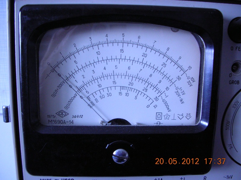

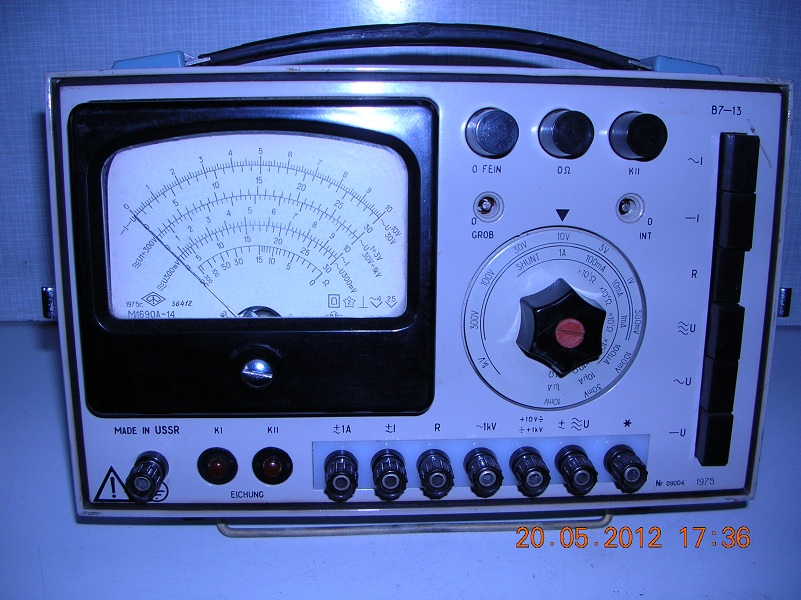

Ik heb ooit eens een lot met oude (meet) toestellen gekocht en daar zat volgend meettoestel bij:
http://www.uploadarchief.net/files/download/resized/dscn1430bis.jpg
http://www.uploadarchief.net/files/download/resized/dscn1432bis.jpg

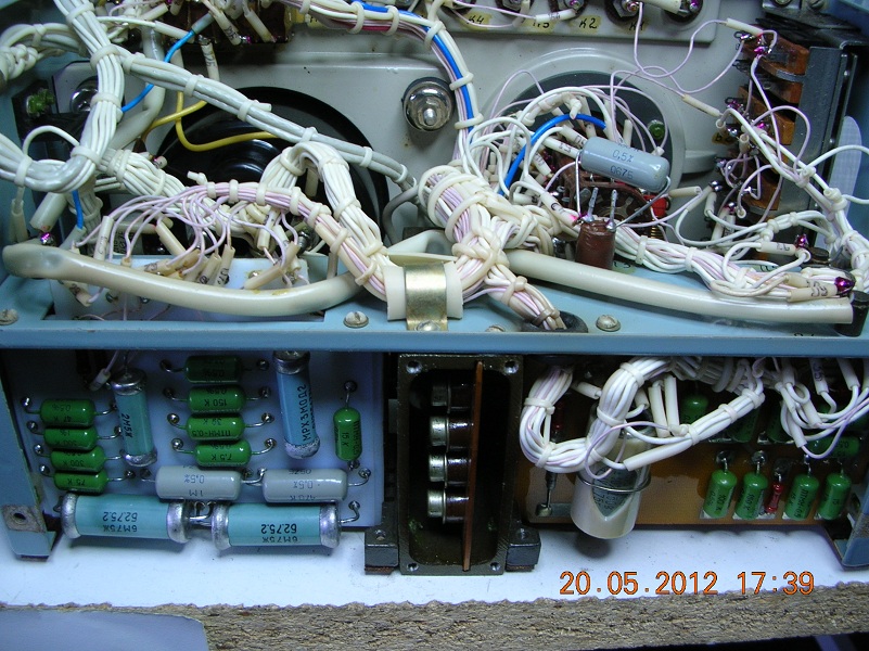

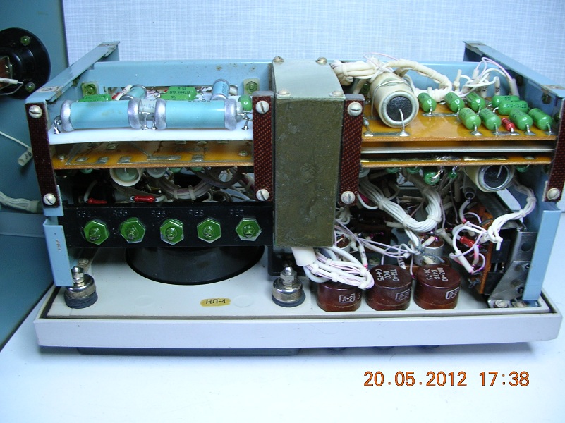

De binnenkant:
http://www.uploadarchief.net/files/download/resized/dscn1434bis.jpg
http://www.uploadarchief.net/files/download/resized/dscn1435bis.jpg

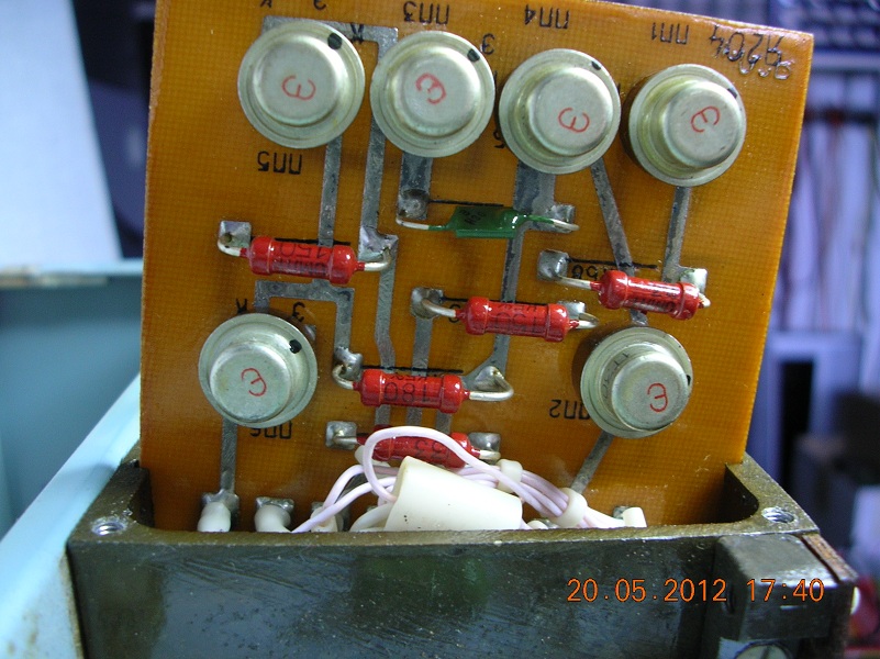

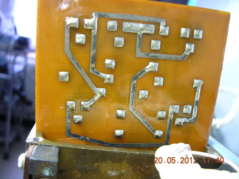

Onder het dekseltje in het midden onderaan zit volgend printje:
http://www.uploadarchief.net/files/download/resized/dscn1436bis.jpg
http://www.uploadarchief.net/files/download/resized/dscn1438bis.jpg
http://www.uploadarchief.net/files/download/resized/dscn1439bis.jpg
http://www.uploadarchief.net/files/download/resized/dscn1444bis.jpg
Er staan enkele voor mij rare symbolen op zoals de 3 sinussen boven elkaar.
Drukknoppen K1 en K2 dienen voor kalibratie maar ik weet niet echt hoe dat dient te gebeuren.
Misschien kan iemand iets meer vertellen over dergelijk toestel?

Mooi apparaat, maar geen idee wat die 3 golfjes betekenen. 3 fase ;-) Die drukknoppen zullen, als ze voor op zitten, niet voor algemene calibrering zijn. Aangezien alle instelpunten van binnen zitten lijkt het me zinloos daar voor drukknoppen voorop te monteren. Voor weerstand zit er al een 0 fein en 0 ohm met twee instelpotjes. Maar je hebt twee keer zo'n K|| knop zie ik. En als er verder geen Instelpotjes zitten dan wordt het nog vreemder.
Er lijken een paar gele draden direct naar de meter te gaan.

1 golfje: laagfrequent (NEN5152 02-02-09)
2 golfjes: middenfrequent (NEN5152 02-02-10)
3 golfjes: hoogfrequent (NEN5152 02-02-11)
Dat had uitgerekend jij moeten weten ;-)
Electronische analoge multimeter.

Ik heb het toestel eens geprobeerd met 3 oplaadbare batterijen.
De naald verschuift na het instellen op nul steeds traag naar links.Weer op nul stellen,naald schuift weer naar links en dit blijft zo doorgaan.
Misschien eens proberen met gewone batterijen?

Mag niets uitmaken.
Met oplaadbare batterijen heb je veel minder spanning, dus dat kan best eens mis gaan...

Heb de meter eens geprobeerd met gewone batterijen en nu verschuift de naald niet meer .
Dan nog eens geprobeerd met pas opgeladen batterijen en de naald verschuift ook niet.
Een paar metingen gedaan (DC spanning en weerstand) en de metingen kloppen aardig met een digitale multimeter.
Wat betreft de KI en KII knoppen:
Bij indrukken van KI slaat de naald naar ongeveer 9,5 op de bovenste schaal om dan terug te keren naar 6,9.Dit ongeacht het gekozen bereik en ook de nulinstelling van de naald heeft geen invloed.
Bij indrukken van KII gaat de naald gewoon naar 6,3 op de bovenste schaal, maar dit verandert wel mee met de nulinstelling van de naald.
Onderaan het toestel is een aan/uit knop (niet zichtbaar op de foto).
Wanneer deze knop op "uit" staat blijft de KI knop werken maar de KII knop werkt dan niet meer.
De test met de KI en KII knop werd uitgevoerd met de oplaadbare batterijen, moet dit misschien nog eens herhalen met gewone batterijen.

Update:
Met gewone batterijen gaat de naald naar 9,7 bij indrukken van KI.
Bij indrukken van KII gaat de naald naar iets meer dan 9 en dit is regelbaar met de KII knop. Ik denk dat daarmee de volle meteruitslag geregeld kan worden?
