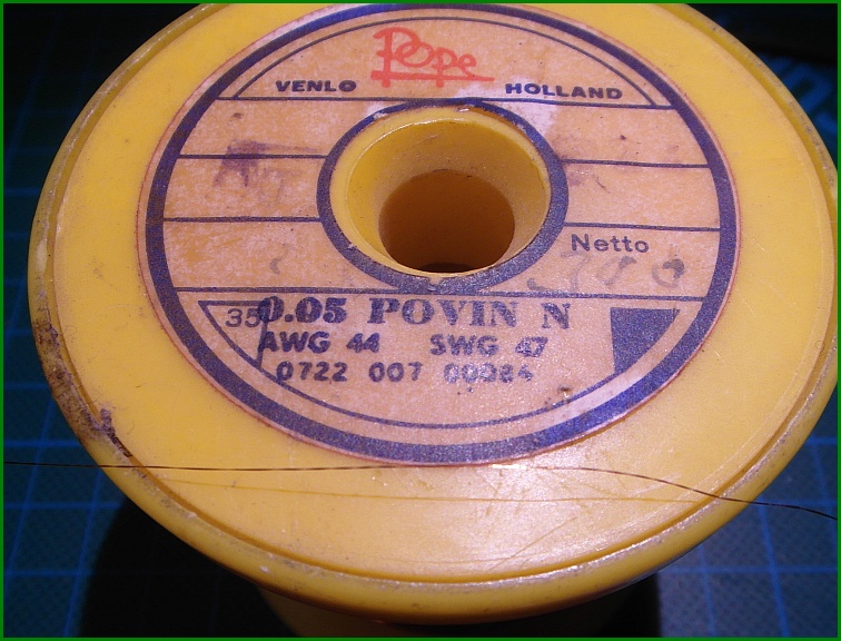

Hi RobK,
Dank je voor het aanbod, maar ik vond nog een heel klosje "haar".
Dit ga ik nooit op krijgen wat er op dit klosje zit.
http://www.bramcam.nl/NA/NA-REF-M6126/NA-REF-M6126-28.jpg

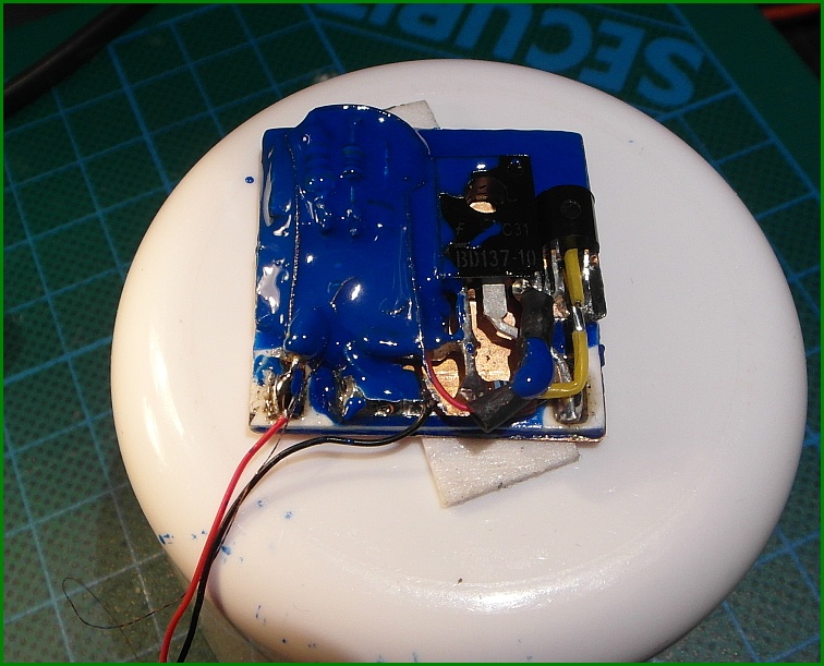

Bij het verweideren van de PT1000 aan de Ref kant van de over brak er een stukje van de sensor af #@$$#%@##$%.
Maarja, ik had er nog zeker 20 liggen, no problemo.

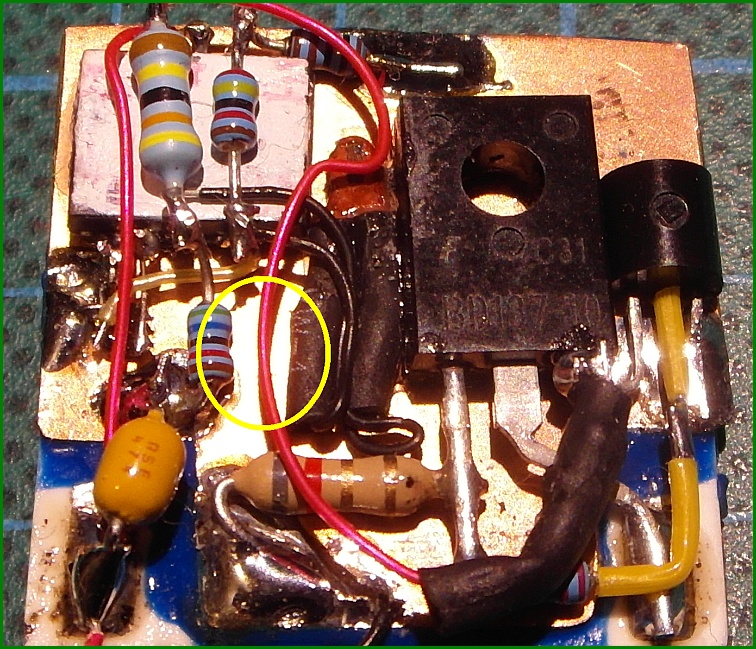

En dan nu 2x een 0,05mm draadje aan een 2mm in het vierkante sensor solderen.
Voor dit soort werk heb ik echt een Hubbel Teleskoop nodig :-)
Hier zit het eerste draadje aan de sensor.
http://www.bramcam.nl/NA/NA-REF-M6126/NA-REF-M6126-31.jpg
Toen beide draadjes goed vast zaten, ik ben hier zeker 20 minuten mee bezig geweest,
waarna de solderingen met rose nagellak geisoleerd. (gestolen van vriending)
Er was nog een plekje aan de ovenkant vrij, op de foto zie je een gele cirkel waar hij nu zit,
onder het rode draadje dus, ik was vergeten deze stap te fotograferen...
http://www.bramcam.nl/NA/NA-REF-M6126/NA-REF-M6126-30.jpg
Dit is de ovenkant, bijna geheel bedolven onder de blauwe thermische lijm.
De oven staat nu aan, dit om de lijm sneller te laten uitharden.
Rechts van de rode draad zie je de hele dunne draden lopen vande PT1000 sensor.

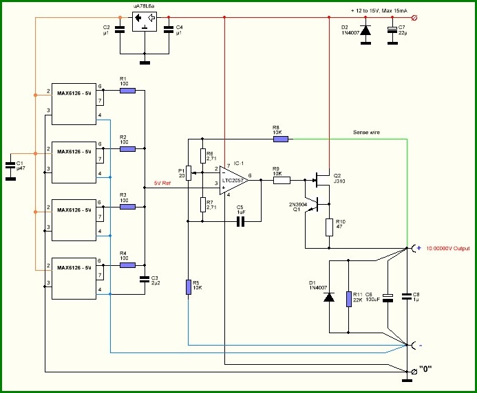

OK, dan nu een plaatje van het voorlopige schema, zodat mijn bedoelingen wat de refkant betreft ook wat duidelijker wordt.
Wat ik al had aangegeven, weet ik niet of de 20 Ohm potmeter er wel inkomt.
Dan noteer ik de waarde van de referentie met mijn drie multimeters en noteer deze waarde, het hoeft niet perfect op 10V te staan om hem te kunnen gebruiken.
Ook Q1, daar weet ik niet van of hij er wel in komt, ik kan ook in de drain nog een kleine weerstand plaatsen om de kortsluitstroom te beperken.
Ik zal nog wat testen moeten doen om te kijken of ik zelfs de Fet er uit kan laten als ik R10 100 Ohm maak blijft de uitgang stabiel/heel bij kortsluiting.
De Fet in de schakeling, heeft als voordeel dat de opamp onbelast is en dan een zeer hoge loopgain heeft en het is beter te beveiligen.
Gelukkig hoeven D1, R11, C6 en C8 niet op het oventje, dit scheeld veel ruimte.
Zoals jullie al merken, ik moet er nog wat breintijd aan spenderen :-)

De condensator aan de "Noise Reduction Pin" heeft geen zin :-)
Dit komt door de buffer/filter die achter de referenties komt, het kantelpunt hiervan is zo laag, dat je het effect van een condensator daar niet ziet.
Ik heb dit getest en het had echt geen enkele zin dit toe te passen als zo'n buffertrapje er achter zit.
De mix weerstanden moeten op deze manier aangesloten worden, anders middelen die 4 referenties elkaar niet uit,
de lage waarde van die weerstanden zijn goed zo, ik kan ze zelfs nog lager maken zonder dat dit de referentis veel belast.
Het verschil in uitgansspanning van deze referenties is erg klein, hierdoor lopen er ook maar hele kleine vereffeningsstromen.
De lage waarde helpt ook mee de ruis laag te houden van deze weerstanden.
Ik ga wel sense leidingen gebruiken in deze LAB Referentie, maar dat komt dan rond de buffer opamp, daar is het wel zinnig.
Later meer hierover, eerst zorgen dat het oventje helemaal naar mijn wens is.

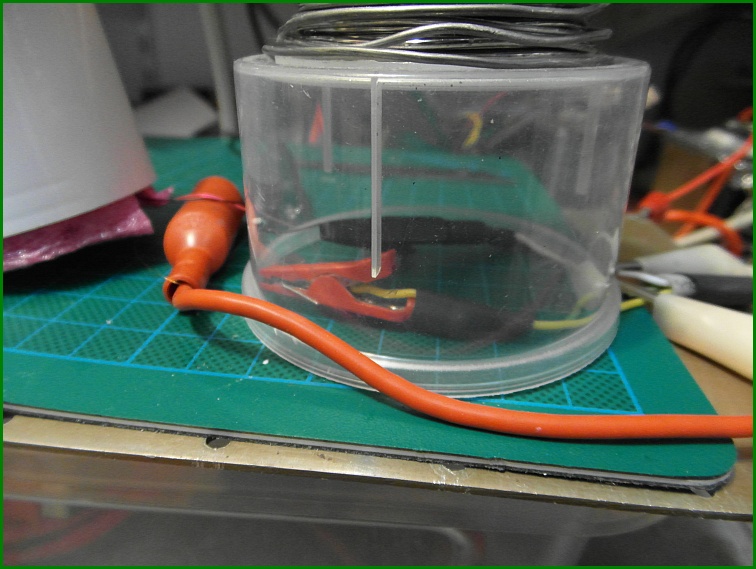

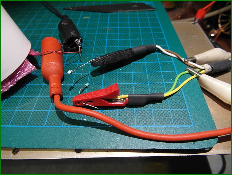

Ik meette nog steeds redelijk grote verschillen in temperatuur van de oven.
Ik ben toch niet GEK!!!
Hij is al erg lang dood maar die kerel zit me steeds vaken dwars, dat zal ook wel aan mij liggen...
Ik word met de PT1000 sensor meting voortdurend in de maling genomen door de heer Seebeck!!!
Als eerste heb ik de weerstand waar de hele dunne draadjes van de PT1000 aan vast zitten in tweeen geknipt.
Deze weerstand, een Philps SFR25 van 10M had verder geen invloed behalve de kleine shift in de gemeten temperatuur door de weerstandswaarde.
Als tweede heb ik een dopje om de meetklemmen die naar de multimeter gaan geplaatst, dit gaf als resultaat dat de drift die ik zag veel langzamer ging.
http://www.bramcam.nl/NA/NA-REF-M6126/NA-REF-M6126-33.jpg
Bij deze foto is het dopje weg en de weerstand doorgeknipt.
http://www.bramcam.nl/NA/NA-REF-M6126/NA-REF-M6126-34.jpg
Nu wou ik het zeker weten en ben gaan zoeken naar de verschillende spanningen die er worden opgewekt door de hier gebruikte materialen.

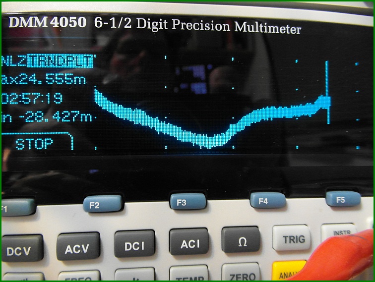

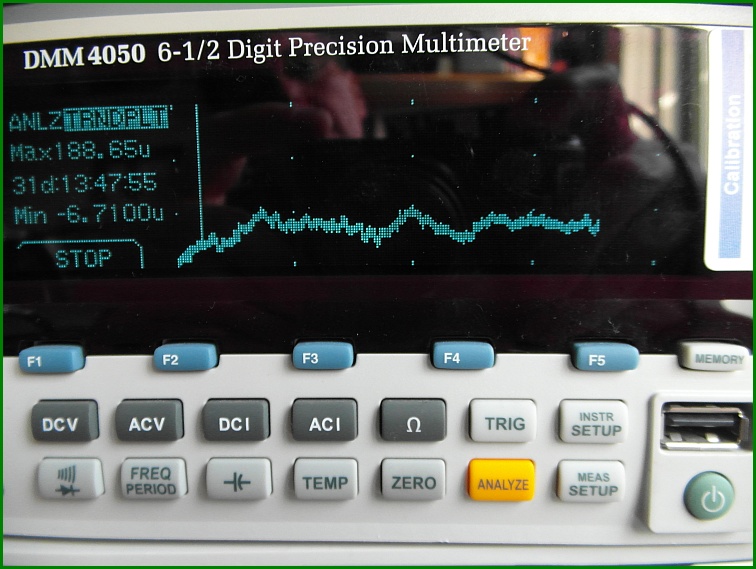

Nadat het een en ander mij duidelijk werd moest ik natuurlijk een testsysteem ontwikkelen, om wat zekerheid te genereren voor het breinwerk aan deze zijde.
Eerst even een plaatje van de uitkomst.
Je ziet de temperatuur een beetje golven in de 3 uur meettijd, dit is met dopje geweest en je ziet geen vreemde uitschieters.
Aan het einde zie je zowel een positieve als en negatieve puls.
De oorzaak hiervan is mijn testgereedschap.
De positeve puls heeft betrekking op de negatieve aansluiting van de DMM.
En andersom natuurlijk.
http://www.bramcam.nl/NA/NA-REF-M6126/NA-REF-M6126-35.jpg

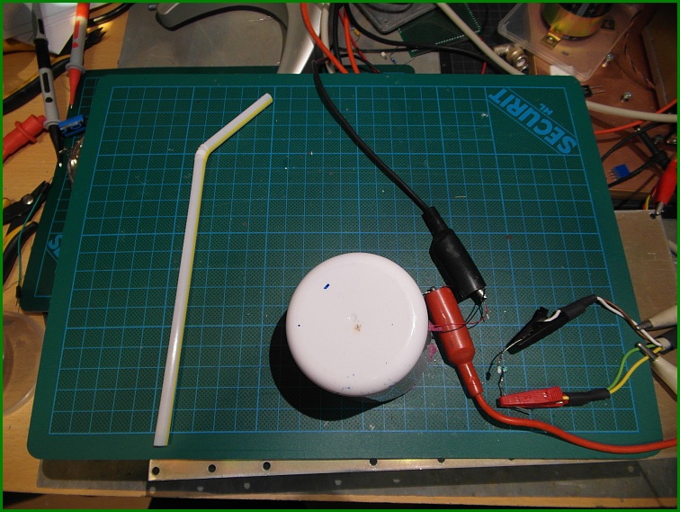

En dan als laatste een plaatje van mijn meettool om deze error te testen.
Deze bevind zich aan de rechterzijde naast de oven.
Het werkt alleen goed als het een type is die je onder de goede hoek kan zetten zoals hier op de foto.
Verder gaat mijn voorkeur uit nnar het type dat te verkrijgen is bij voedsel leveranciers die adverteren met een M.
Let verder ook op met slechte adem, dit kan de verbindingen aantasten en grote meetfouten genereren.
http://www.bramcam.nl/NA/NA-REF-M6126/NA-REF-M6126-32.jpg

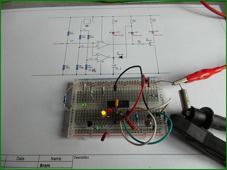

Hi!

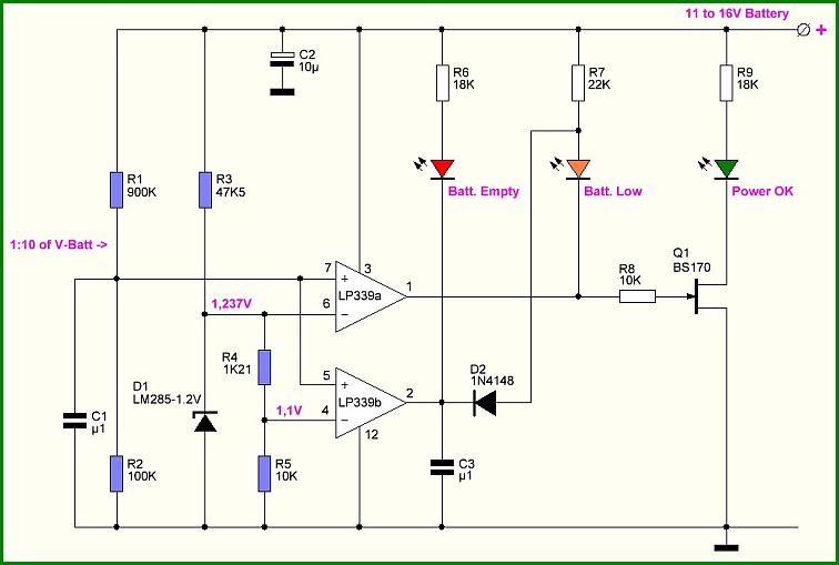

Deze keer een stukje dat betrekking heeft op de signalering omtrend de status van de voeding van de referentie.
Deze schakeling heeft als doel te signaleren, dat de voeding OK is, nog bruikbaar en als laatste lege batterijen.
Eisen
Zo min mogelijk onderdelen.
Zuinig
3 LED's voor de status
"Normale" onderdelen
De groene led brand als de psanning hoger is dan 12V
De oranje LED brand als de spanning tussen 11 en 12V ligt
De rode LED brand bij een spanning lager dan 11V
Even als informatie, de "dropout spanning" van de referentie bij "normale" belasting is <0,5V
Eerst het schema en dan wat uitleg.
http://www.bramcam.nl/NA/NA-REF-M6126/NA-REF-M6126-50.jpg
Dit schema, is de tweede versie die ik gisteren en vandaag ontwikkeld heb.
Het eerste schema had iets meer onderdelen, maar deze versie is het mooier opgelost.
Als eerste wordt de voedingspanning door R1 en R2 door 10 gedeeld.
Deze spanning wordt aan een "Low Power" comparator toegevoerd op de +ingangen.
Een spaningsreferentie van 1,23V hangt direct aan de -ingang van de bovenste comparator, dit is het eerste niveau waar op geschakeld wordt.
Bijde comparator's zijn als de voedingspanning boven de 1,23V zit aan de uitgang "1"
R7 en de diode "Batt. Low" trekt nu zowel de comparator uitgang en de gate van de BS170 omhoog en de BS170 geleid hierdoor.
Omdat er bijna geen stroom loopt door de gate als wel de open collector van de comparator is de oranje LED uit en de groene "Power OK" is aan.
Dit is de normale toestand, het gevolg hiervan is dat de groene LED dan brand.
Als nu de spanning op de +ingang van de comparator zakt beneden de 1,23V dan wordt de uitgang van de comparator "0"
Hierdoor gaat nu de oranje LED branden.
Doordat de uitgang nu vrijwel nul is, is er geen voldoende gatespanning voor de BS170, hierdoor gaat de groene led uit.
Als de batterij spanning nu nog verder zakt, dan komt deze bij 1,1V niveau op de onderste comparator.
Nog even ter herrinnenring, de 1,1V op de comparator ingang komt overeen met 11V batterij spanning.
Dus bij een spanning van kleiner dan 1,1V wordt de uitgang van de onderste comparator laag.
De rode LED gaat nu aan, om er nu voor te zorgen dat de oranje LED uit gaat heb ik diode D2 aangebracht.
Deze trekt de stroom voor de oranje LED weg naar "0" en hij gaat uit als een nachtkaars :-)
C3 dient voor de stabiliteit en C2 voor de ontkoppeling.
Dit is de schakeling op een breadboard, en dit is de laatste versie op het breadboard.
Het schema er boven is de eerste versie en werkte niet helemaal...
Op het breadboard brand de geel/oranje LED en staat net voor de drempel dat de rode LED gaat oplichten.
http://www.bramcam.nl/NA/NA-REF-M6126/NA-REF-M6126-51.jpg

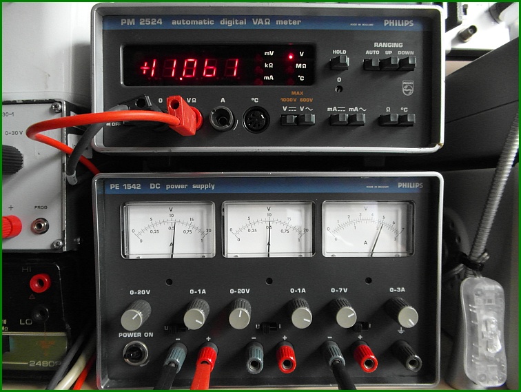

Hier is de gereviseerde PE1542 in actie!
Parallele aan de uitgang staat de PM2524 DVM geschakeld om nauwkeurig de voedingsspaning af te lezen.
Kom je beneden de 11.061V dan gaat de rode LED aan bij deze testschakeling.

Hoeveel stroom trekt die schakeling?
Alternatief LT1004-2,5 en LT1017.
Hi rbeckers, :-)
Ik las daarstraks mijn laatste stukje terug, het rammeld nogal.
Vol met fouten wat taal betreft en dingen vergeten zoals het stroomverbruik enzo.
Oorzaak is denk ik wel bekend...
OK terug naar de schakeling, zoals je misschien kan zien zijn de grootste stroomverbruikers de LED's, lijstje met de totaal stroom.
16V = 1.04ma
12V = 0,87mA
11V = 1,27mA
De LED's zijn trouwens types met een hoge output, anders zie je ze bijna niet, met deze lage stromen.
De LP339 verbruikt net geen 80uA bij de twee stuks comparator in gebruik.
De stroom door R3 is ongeveer 300uA bij 16V voeding, dat is ruim voldoende voor een stabiele werking van de LM285 en de spanningsdeler die er over staat (R4 en R5).
Deze stroom kan nog iets omlaag, maar omdat de oven en de referentie schakeling echt dominant zijn,
wat stroomverbruik betreft, heb ik gekozen voor een waarde van 47K5 voor R3.
Ik zou de schakeling rond de rode LED uitgang die ook de oranje LED mute, zuiniger kunnen maken.
Maar dat kost weer meer onderdelen.
Het stroomverbruik van de oven en de referentie schakeling schat ik nu bij normale LAB temperatuur, net onder de 20mA.
De stroom van deze schakeling bij een normale batterij spanning is rond de 1mA, wat dan ongeveer de 5% van het totale verbruik is.
Hier maak ik mij verder niet zo druk om.
Ik hoop dat dit het een en ander wat duidelijker maakt.
Gegroet,
Blackdog

flash2b
C4 staat nu continu over je batterij. Ik snap dat je de inwendige weerstand laag wil hebben, maar zo loopt je batterij toch (langzaam) leeg als hij continue op netvoeding staat?
Is R30 niet erg hoog? (weet de spoel spanning van je relais niet)
Verder is het weer een schema was prima bruikbaar is voor andere batt/net voeding schakelingen, dus iig bedankt daarvoor!
[Bericht gewijzigd door flash2b op zondag 22 december 2013 22:43:37 (10%)
Ha die Flash,
Dank je voor je input :-)
Als het goed is, zal de lekstroom laag zijn t.o.v. zelfontlading van de batterijen.
Bij een korte test, zat ik al snel beneden de 1uA bij 1000uF en een 50V elco en dat is bij 3,3AH ruim 300 jaar :-).
Maar, misschien kan de elco over de batterijen wel gewoon weg, hiervoor wil ik wat testen doen en dan meten wat er met de voeding van de referentie gebeurt tijdens het omschakelen.
Er staat natuurlijk al 1000uF over de voeding van de referentie, die maakt de Ri al laag.
Maargoed, eerst er maar eens aan gaan meten...
Gegroet,
Blackdog
PS
Het relais is erg zuinig, en gaat al bij iets meeer dan 5V aan, en door R30 staat er 7V over het relais.
Bij het inschakelen krijgt het relais even de volle 14V en daarna laad de condensatorp
De spanning waarbij het relais afvalt is beneden de 3V.
[Bericht gewijzigd door blackdog op zondag 22 december 2013 23:10:13 (18%)

De 1000uF elco staat nog te testen op 16V en ik heb een lek van 0,5uA, best knap vind ik.
Plaatje van de 4x MAX6126 referenties
http://www.bramcam.nl/NA/NA-REF-M6126/30-Days-Drift-Max6126.jpg
