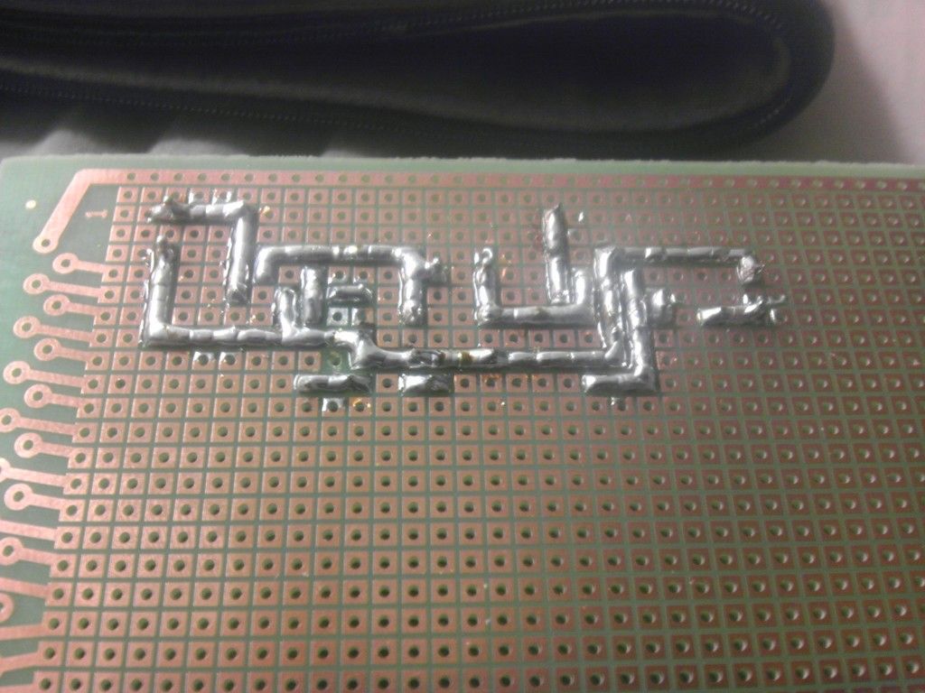

Ik heb een TDA2003v in bridge gesoldeerd.
Nu sluit ik deze aan op 12v, zo als aan gegeven en dan krijg ik ontzettend veel ruis. Ook word de TDA erg snel warm. Ik heb hem aan de osiloscoop gehangen en daar zie ik inederdaad de ruis. Met een spannings regelaar heb k hem eerst getest op 3V, zonder speaker, maar zie ik allemaal ruis (net als eerder getest met speaker).
Ik zie wel duidelijk het verschil als de muziek aan staat of uit staat.

Zit alles goed aangesloten? Zou je misschien een foto kunnen maken van je opstelling?
Hoe groot is de ruis op je oscilloscoop (in Volts)?
ik zal binnen een uur een foto maken en sturen.
De ruis was dus danig groot dat hij uit de osiloscoop ging, en het hele beeld groen werd. Ik heb hem op stage getest namelijk.
Wanneer ik hem op 4v zet was de ruis net zo hoog. Ik krijg een nette lijn onder de 2.6 V
Groeten.

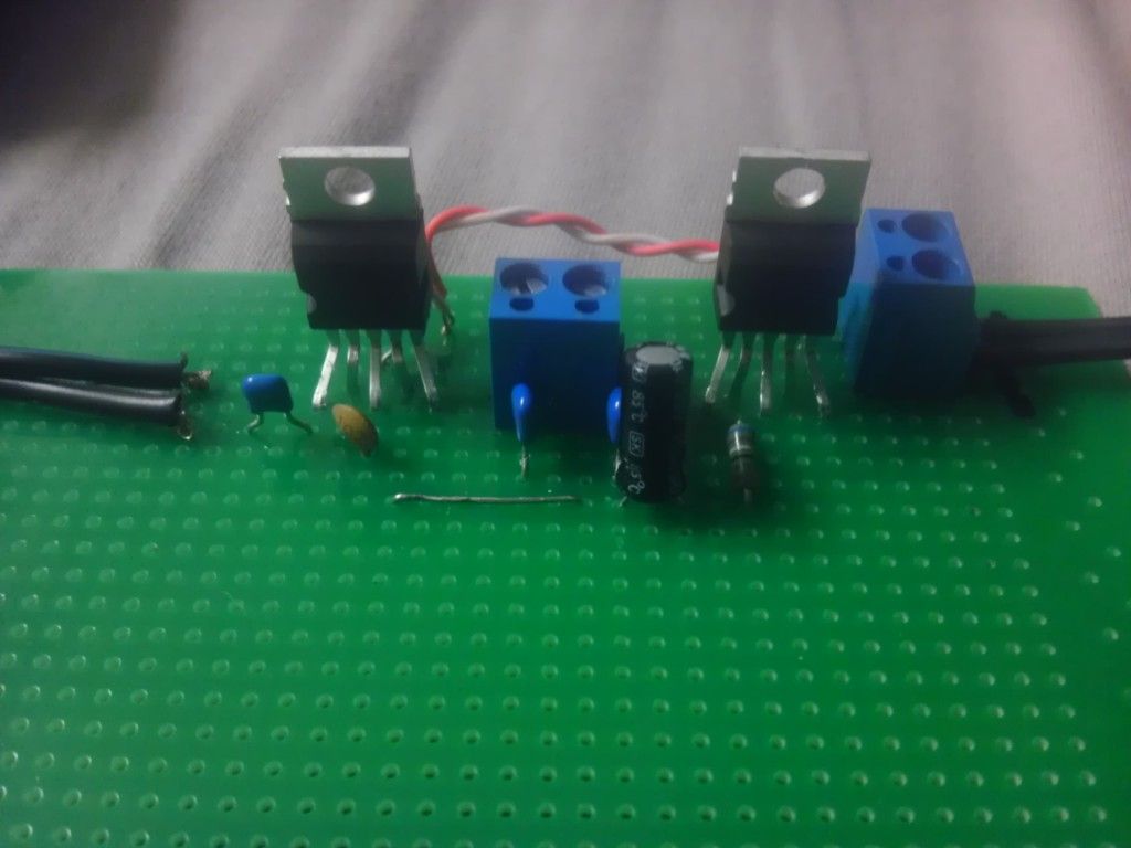

Klinkt alsof de TDA2003 staat te oscilleren, kijk eens of pin 1 en 2 wel goed aangesloten zitten, niet omgedraaid, en ik zou dicht bij elke TDA2003 een 100nF condensator plaatsen over pin 5 en 3.

Indirekt wel, zo'n TDA2003 is een aaneenschakeling van stages, van een zeergevoelige ingangstrap tot en met de eindtrap. En dat alles gevoed via dezelfde voedingspinnen. latere poweropamps hebben meerdere voedings pinnengekregen om dergelijke dingen te voorkopen.
En natuurlijk moet je goed opletten met de plaatsing van C1 en C2, zet je ze verkeerd dan koppel je ongewenste rommel op de voeding (die er altijd is) rechtstreeks in op de ingangstrap.
Het schema in de datasheet is dan ook meer een concept in de trant "kijk eens wat het allemaal kan".

Ook moet ik de koelblokjes monteren. Mijn stage begeleider zei dat deze schakeling, mits functioneerde, het ca 20 seconden moest doen zonder koeling. We hebben toen tijdelijk element gebruikt. Ik ga nu een permanent element monteren.

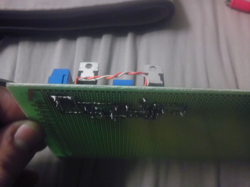

Hier zijn enkele foto's van de print. (ziet er niet echt super netjes uit misschien?)
Foto van de voorkant, achterkant, onderkant en een combinatie van.

Ik heb nu een enkele gemaakt, weerstandjes en condensatoren op gehaald, gesoldeerd en in elkaar gebakken. Uit eindelijk werkt hij perfect! ik kan hem niet volop gebruiken, dan stuurd hij over. (was te verwachten na mijn mening).
Ik heb voor de zekerheid een nieuwe TDA gehaald. ik denk dat ik nog wat extra componenten ga halen om die andere TDA ook nog even te testen.
