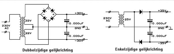

Ik ben bezig met het bekabelen van een al 30 jaar oude versterker, die ik van iemand had gekregen. Volledig analoog nog, dus leuk voor een digitale vent als ik, om een keer mee te experimenteren.
Ik was net even onderzoek aan het doen naar de voeding.
De voeding bestaat uit een transformator, met meerdere wikkelingen. De gebruikte wikkelingen zijn 24V 12V, en de 0v natuurlijk.
Nu wordt er over de 24 volt, een gelijk richter gebruikt, maar de 12v word paralell (met 2 condensatoren er tussen), tussen de 0 en 24 v gezet, en om een of andere manier richt dit de 12 volt gelijk.
Ik wou hier wat meer van weten, zodat ik begrijp hoe dat werkt. Is er iemand die weet hoe 'dit' heet, zodat ik dat kan opzoeken?
Ik had nog even het printje na getekend:
http://i50.tinypic.com/23ux2c2.png
MVG, Flamingo
Als ik het zo hoor word de 24 volt AC gelijkgericht met een Graetz brug, de midden aftakking word je 12 Volt aansluiting.
Zoals in de volgende afbeelding.
http://www.uploadarchief.net/files/download/amp_supply.png
Ik hoop dat het je nu duidelijk is.
Vriendelijke groeten,
Jeroen.
Ik denk dat walkura gelijk heeft, die 0-12-24V moet je dus gewoon lezen als -12V, 0, +12V.
Inderdaad ja, nu zie ik het ook!
Hartstikke bedankt!
