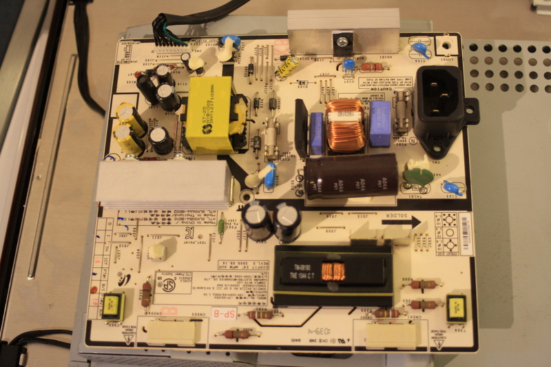

Dit is de print met de voeding en de backlight trafo.
hij is niet helemaal scherp maar misschien kan je er wat mee.
Buiten de print voor aansturing van het scherm zit er niet meer in.

Hoe zitten de wikkelingen van de twee kleine trafotjes die links en rechts op de print zitten?
Als ik helemaal rechts op de bovenste en onderste pin meet krijg ik een waarde van 2k7 en op de andere drie een waarde tussen de 3k2 en 3k5.
Zit daar het probleem?

Schema is hier te vinden. (En makkelijk ook nog: Google, "P2470HD service manual" ...)
Over het IP-board (voeding + inverter) wordt daarin echter erg weinig gezegd.
Op de foto's is te zien dat er geen balancer board op het panel zit, maar hij heeft volgens mij ook maar vier CCFL's.
Je kan als je geen 100:1 probe hebt misschien toch de spanning op de CCFL's (tijdens de korte periode dat ze branden natuurlijk) meten door even met twee weerstandjes een dusdanige spanningsdeler te maken dat je die tussen probe en scope-ingang aansluit zonder de ingang van je scoop te oversturen.
(Hoewel de ingangsspanning van een probe ook z'n grenzen heeft en de spanning op een CCFL daar makkelijk overheen kan gaan, heb ik nog niet meegemaakt dat er een probe door gesneuveld is. Garantie geef ik daar natuurlijk niet op vanzelfsprekend...)
Ik ben bang dat het voorlopig zo ongeveer bij deze tips zal blijven. De informatie in de manual is nl. zo summier dat je daar eigenlijk alleen wat aan hebt als je complete boards gaat uitwisselen.

Heb nog even op die documentatie gestudeerd en ik zie dat op bladzijde 4-3 een stukje schema staat waar pen 9 van connector CN1001 dient voor het in- en uitschakelen van de backlight.
Misschien kan je eens meten wat er op die pen gebeurt en zo achterhalen of de backlight simpelweg wordt uitgeschakeld door het mainboard, of dat hij wel degelijk het signaal "backlight aan" blijft doorkrijgen maar dat toch de inverter ermee stopt.

Even wat gemeten pin 9 van CN1001 wordt hoog en blijft hoog dus valt de inverter uit.

Ik heb de inverter trafo even uitgesoldeerd en sec. nog eens gemeten.
De ene wikkeling geeft 1055 Ohm en de andere wikkeling 1137 Ohm.
En gezien dit topic http://www.circuitsonline.net/forum/view/103204 zou dit aan kunnen geven dat de trafo stuk is.
Een dergelijk verschil in spoelweerstand is een duidelijk geval van trafo defect.

Ik kan bevestigen dat dit onderdeel https://www.ebay.nl/itm/360674795281?var=0&mkevt=1&mkcid=1&amp… op deze specifieke tv werkt.
Ik was eerst sceptisch want er staat E T in de 2e regel ipv B T wat je op de originele inverter vind.
Ik heb dit onderdeel geplaatst. TV werkt meteen weer.
Let wel even op ik heb de spoel wel gemeten voor het desolderen. Met mijn multimeter meet de ene spoel 1077 ohm en de andere spoel 1140 ohm van de inverter. Daarna gedesoldeerd en weer gemeten. Was een gedoe om te meten want ik snapte niet zo goed welke polen ik moest pakken. Maar toch 2 waarden kunnen meten en op basis van deze post en de link in deze post het er toch maar op gewaagd. Want de condensatoren waren in goede staat.
