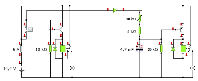

Ik wil op deze basis een uitschakel vertraging maken. Maar ik kom niet verder. Ik wil de uitschakel vertraging op het rechter relais met een potmeter kunnen instellen. De tijd moet ergens tussen de 3sec en 5 minuten liggen. Ik weet alleen niet waar ik de potmeter moet plaatsen en ook wil ik graag een kleinere elco gebruiken.
Het geheel wordt geschakeld door een 12V via de schakelaar.

ik sluit mij aan bij Lamiek. Het circuit dat je hebt getekend kan volgens mij ook niet werken.
Je C wordt constant leeg getrokken door de 10k weerstand.
Als je zo een inschakelvertraging wilt bouwen dan zal je die 10k weerstand moeten weg halen en tussen de schakelaar en de Basis van de Tor een pot moeten plaatsen. deze moet je dan zo kiezen (met eventueel een serie en/of parallel weerstand) dat je RC-tijd 3sec bedraagt als de pot 0Ω bedraagt en 5min als de pot zijn maximum waarde heeft.
Als de schakelaar gesloten wordt wordt C opgeladen, als deze geopent wordt loopt C inderdaad leeg op die 10K weerstand. Zodra deze een te lage spanning heeft zal de transistor gaan sperren en het relais omschakelen. Lijkt mij dus dat de potmeter in serie moet met die 10K weerstand.

Op 1 juli 2013 12:12:27 schreef sandertje03:
Als de schakelaar gesloten wordt wordt C opgeladen, ...
Nee hoor, zodra de voedingsspanning wordt aangesloten wordt de condensator al onmiddelijk opgeladen via basis/emitterovergang van de rechter transistor en via de B/E-overgang van de linker transistor en de diode.
Hierdoor zullen beide transistors waarschijnlijk onmmiddelijk sneuvelen.

Ik blijf die weerstand tussen de basis van de tor en de massa vreemd vinden. deze ontlaad de C toch?
Naar de massa trekken van de tor wordt ook door de C voor zijn rekening genomen als de schakelaar af staat omdat deze op dat moment geen lading heeft en zal opladen met de eventuele energie die aanwezig is in de basis van de tor en deze zo naar de massa trekken. Of zie ik dit verkeerd?

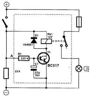

Kan met weinig onderdelen. Als je als transistor een BC517 neemt, kan de elco beduidend kleiner zijn. Voor de 220k kun je een potmeter + vaste weerstand nemen.
Waarde elco en weerstand moet je zelf even bepalen.

@GerardMonique @Shock6805
De aanwezigheid van de 10k/20k-weerstand tussen de basis van de tor en massa maakt in de getekende schema's vooralsnog geen bal uit.
Het grote probleem is - zoals ik al eerder schreef - namelijk dat de lege elco direct na het aansluiten van de voedingsspanning opgeladen wordt via de basis/emitter-overgang van de rechter transistor. Hier zit geen enkel stroombeperkend element (weerstand) tussen, dus de eerste inschakelstroom zal de transistor vernielen omdat Ib bij inschakelen ver boven de maximum waarde uit zal komen.
Om dit probleem te voorkomen zou er op z'n minst nog een weerstandje in serie met de basis gezet moeten worden, maar ik zou (als het zonder IC moet) voor @Arco's oplossing kiezen.
