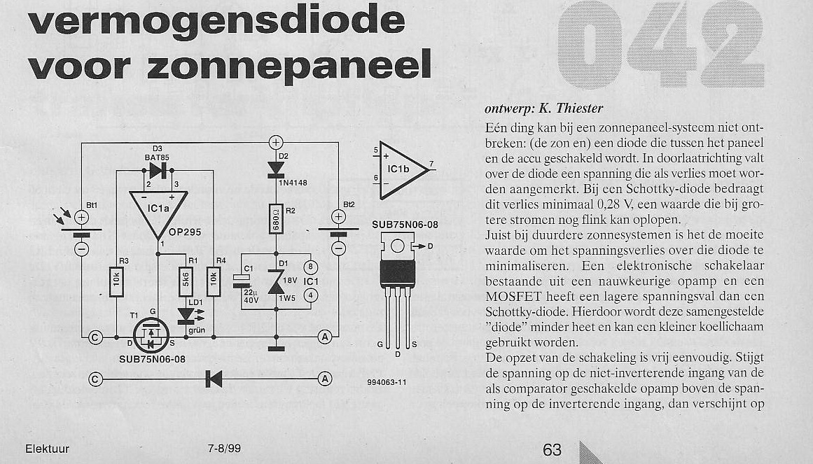

Een tijdje geleden heb ik deze schakeling opgezet.
http://www.uploadarchief.net/files/download/fet%20diode.jpg
Moet dit nog eens verder uitwerken met andere componenten, maar werkte wel.

Je hebt helemaal geen 2 MOSFETs nodig, het idee is juist dat die diode in dezelfde richting staat als de Schottky die gewoonlijk op die plaats staan, en het is ook absoluut noodzakelijk dat die diode in geleiding kan gaan zodra je de MOSFET waarmee je de spoel naar de ground trekt laat sperren.
Ga maar na: stel dat je 2 MOSFETs in anti-serie zou zetten, zodat de diodes dus niet tegelijk in geleiding kunnen zijn. Op het moment dat je de spoel dan een stukje geladen zou hebben, en die MOSFET die je daarvoor gebruikt uit zet, zou er geen pad meer zijn voor de stroom door de spoel, waardoor deze dus een hele grote dI/dt krijgt, en daarmee dus ook een hele hoge spanning gaat opwekken, zodat er iets doorslaat.
Het is helemaal niet nodig of handig om de diode uit geleiding te halen terwijl de spoel stroom voert. Als je geen stroom meer naar de uitgang wilt, moet je gewoon stoppen met de spoel te laden, en zijn resterende lading laten dumpen door de diode. Die energie moet toch ergens heen kunnen.
Als je perse abrupt zou willen stoppen, kun je beter een extra MOSFET plaatsen, zodanig dat je de spoel zelf kort kunt sluiten, en daar dus de stroom kunt recirculeren, maar ik zou niet direct weten waarom zo'n constructie nuttig zou kunnen zijn.
De MOSFET aansturen met een comparator gaat niet zomaar lukken, denk ik, want als je de converter in continuous conduction mode wilt gebruiken, moet je de MOSFET kunnen sperren nog voordat de stroom door de spoel helemaal weg is. Als je dat niet zou doen, en je de onderste MOSFET weer aan zou zetten om de spoel te laden, zou je de uitgangscondensator kortsluiten via die 2 MOSFETs voordat de comparator de kans krijgt om te reageren en die MOSFET te sperren. Ik denk dus dat je de inverse van het signaal naar de onderste MOSFET ook mee moet nemen, met een dode tijd injectie erbij. Het lijkt me dus handiger om een halve brug driver met dode tijd injectie te gebruiken, en eventueel met een comparator te detecteren dat je converter in de buurt komt van discontinuous conduction mode, en daarmee de bovenste MOSFET uit zet.
EDIT: ik vind die constructie van Elektuur wel een beetje vreemd; volgens mij komt de inverterende ingang van de opamp toch echt onder zijn negatieve voedingsspanning, en de niet-inverterende voedingsspanning hangt via een weerstandje effectief precies aan de negatieve voedingsspanning. Daarbij zal de stroom in tegengestelde richting, als er onvoldoende zonlicht is, zo klein zijn dat er nauwelijks spanning over de MOSFET valt als deze nog in geleiding is, en lijkt me dus dat je afhankelijk wordt van de input offset van de opamp om zijn uitgang wel of niet laag te trekken.

@SparkyGSX:
Als de paneelspanning hoger is dan de accuspanning zal deze de accu willen laden en gaat er een stroom met de klok mee lopen, in eerste instantie door de bodydiode.
De noninverting input wordt dan hoger dan de inverting en de FET zal gaan geleiden en de bodydiode overbruggen, er resteert dan alleen nog de Vds.
Is de paneelspanning lager dan zal de inverterende hoger worden dan de noninverterende en wordt de gate naar 0 getrokken met als gevolg dat de FET zal sperren.
@brainbox: ik snap dat dat het idee is, maar de paneelspanning kan nauwelijks lager worden dan de accuspanning zolang de MOSFET geleidt, aangezien er dan een forse stroom door de MOSFET zou gaan lopen. Als die stroom maar klein is, valt er dus ook maar weinig spanning over de MOSFET, en ben je dus sterk afhankelijk van de offset spanning van de opamp, zoals ik al zei. Daarbij zal de inverterende ingang bij het laden van de accu best lager worden dan de niet-inverterende, maar hij gaat OOK buiten de voedingsspanning van de opamp, dus ik vind de hele constructie een beetje dodgy.
@SprkyGSX:
Het gaat niet om de klemspanning maar om de potentiele spanning.
Bij te weinig licht wordt die van het paneel lager dan die van de accu.
Stel de accu is 14V en en de potentiele spanning van het paneel is 13,8 Volt dan is de potentiele spanning op de Drain dus 14 - 13,8 = +0,2 V.
Er zal dus een stroom van de drain naar de source willen gaan lopen met als gevolg dat de drain positiever wordt dan de source.
Ook al geleidt de FET op dat moment, dan zal die spanning door de interne weerstanden welliswaar kleiner worden, maar nog steeds positief.
De inverterende wordt dan positief en zolang dit meer is dan de maximale offset van 300uV zal de uitgang/gate 0 volt worden en de geleiding stopt.

Om op het topic terug te komen,
Je kunt een FET dus gewoon omgekeerd aansluiten zodat de interne bodydiode in je voordeel kan gaan werken.
Je hebt dan geen exclusieve FET nodig zonder deze diode.

Op 8 juli 2013 00:46:11 schreef SparkyGSX:
De offset spanning van de mosfet MOET de juiste polariteit hebben. Wat er dan gebeurt is dat er met die maar mv offsetspanning de mosfet dus juist genoeg opengestuurd wordt om die offset te handhaven.
Je moet bedenken dat een paar mv offsetspanning bij een opamp best veel is, maar voor een diode je standaard aan 600mV moet denken. Een factor 100 verminderen van het geleidingsverlies is dus gewoon prima haalbaar!
