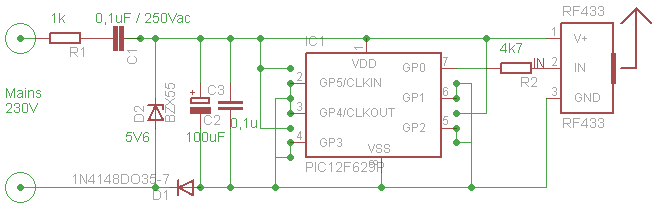

@Arne Het is juist de bedoeling om een RF signaal te krijgen als de netspanning aanwezig is. En zal ingebouwd moeten kunnen worden in een muurdoos.
Ik heb inmiddels een ontwerpje gemaakt.
http://www.uploadarchief.net/files/download/mainsrfsensor.png
Wat vinden jullie hiervan?
Ik zou een klein brugcelletje nemen en D1 dan weglaten. Zener nemen van 4v7 of 5v1.
Zoals het nu is krijgt de zener steeds een behoorlijke Vf te verduren door de wisselspanning; daar zijn ze niet voor gemaakt.
