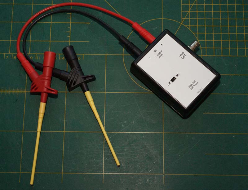

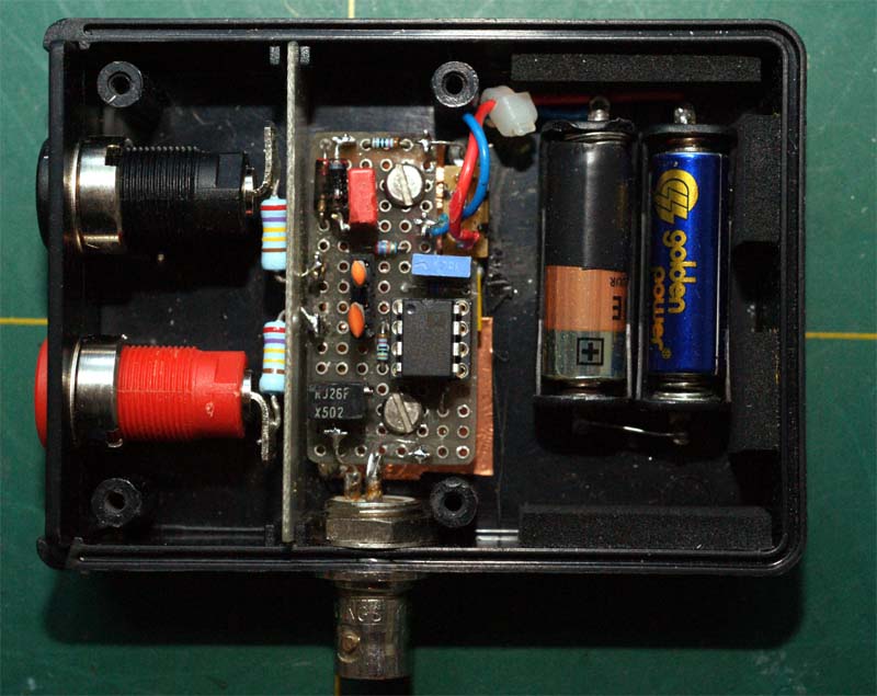

Ook maar eens een projectje laten zien, een eigen gebouwde HV diff probe. Al weer iets ouder (2011). Uitganspunt was veilig, snel inzetbaar, simpel en goedkoop. Bedoeld voor meten aan LF buizenschakelingen en schakelende voedingen. Haalt ong. 1.5MHz, voldoende dus voor mijn toepassing.
http://www.uploadarchief.net/files/download/dsc03930-ss.jpg
http://www.uploadarchief.net/files/download/dsc03932-ss.jpg
Leuk, maar mogen we het schema nie tzien? ;)
Zijn dat 3V batterijen?
zijn dat speciaale HV weerstanden ? ik dat dat de max 200V was voor een weerstand , hier loopt dat evt. op naar 500V
@flash:
Kan ook 12 V zijn
@Ship:
Het zijn ½W weerstanden, die kunnen sowieso meer hebben, zeker zo'n 350V. En anders meerdere weerstanden in serie zetten.
[Bericht gewijzigd door Tidak Ada op (17%)]
Het zijn 12V batterijen. Ik ben met een enkele 9V begonnen, maar dan is het bereik 400V. Werkt verder met een enkele aanpassing prima.
De weerstanden zijn Philips 3500V (VR37), wordt nu door Vishay gemaakt en zijn betaalbaar. Het is MF met speciale coating. Ik had er al een paar en heb er nog een paar uit Deurne meegenomen. Deze weerstanden zijn zo'n beetje de sleutel van mijn KISS aanpak.

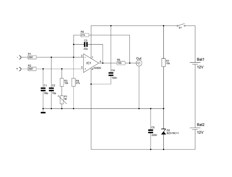

En het schema van de HV diff probe:
http://www.uploadarchief.net/files/download/diff-amp-version-4-3-pub-pic-small.jpg
@markce.
Wat5 is hier nu de bedoeling? Ik dacht eigenlijk dat jij net zoals blackdog iets wilde hebben om veilig aan (net)spanning voerende shakelingen te werken, maar als ik nu kijk is er helemaal geen isolatie.

De clips, stekkers, bussen zijn allen 1000V. Het kastje is ABS.
De bussen en weerstanden zitten in een apart compartiment. De isolatie van de hoogohmige ingangsweerstanden is 3500V.
Dit geeft voldoende isolatie om met eens scope een spanning tot 1000V te meten.

Dat deze schakeling werkt geloof ik, maar niet de 1,5Mhz bandbreedte...
Dit haalt de gebruikte opamp niet eens bij de 6dB versterking waarop hij staat ingesteld.
Het kantelpunt van je gebruikte componenten zal je totaal ergens onder de 300Khz uitkomen.
Verder heb je er voor gekozen de balans voor de hogere frequentie niet regelbaar te maken, waarom niet?
Heb je de commonmode onderdrukking getest, zeg van 100Hz (instelpot nullen) tot zeg 50 a 100Khz, ook met een blokgolf op zeg 10 Khz, heeft hij dan rechte flanken?
Ik heb het vermoede dat de onderdrukking op deze hogere frequenties niet is wat jij er van zou verwachten als je aan geschakelde voedingen wilt gaan meten.
De meeste Diff. probes hebben een kleine instelbare condensator over R1 en R2, voor de beste onderdrukking op hogere frequenties.
Dit houd wel in, dat deze condensatoren geschikt moeten zijn voor de maximaal aangelegde spanning.

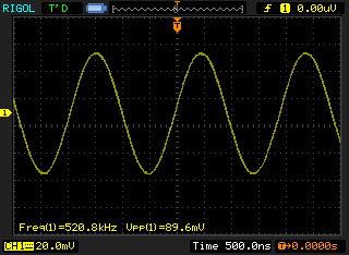

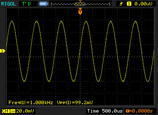

De meetwaarden van mijn HV diff probe projectje:
BW (3dB) = 1.2MHz
BW (10%) = 520kHz

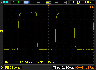

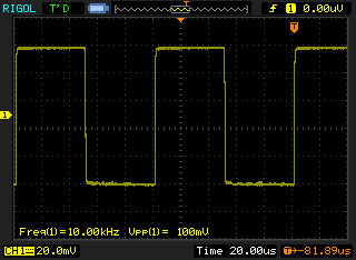

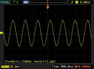

Bandbreedte gemeten met Rigol DSO )(1KHz, -10%, -3dB):
http://www.uploadarchief.net/files/download/1-bw-1khz.jpg
http://www.uploadarchief.net/files/download/2-bw-10pct.jpg
http://www.uploadarchief.net/files/download/3-bw-3db.jpg
Blok weergave (10kHz, 100kHz):
http://www.uploadarchief.net/files/download/4-blok-10khz.jpg
http://www.uploadarchief.net/files/download/5-blok-100khz.jpg

Klopt aardig met de verwachting. De opamp kan max 2MHz bij 1x versterking. Voordeel van deze opamp is laag stroomverbruik.
De frequentiecompensatie over R1/R2 is bewust weggelaten. Simpel en zo min mogelijk parasitaire capaciteit. Om dezelfde reden heb ik de balanscondensator vast gekozen. Fysiek klein en gaf beter resultaat dan een trimmer (Bij afwijkende opbouw C1 wel selecteren dus).

Goed om te horen. Mijn schakeling is op doorgemetaliseerde experimenteerprint gebouwd, IC in voetje. Dat is bepaald niet optimaal voor HF gedrag. Misschien toch maar nabouwen op koper. Ik had overigens ook een mooie ruiswaarde.
Groet, Mark
