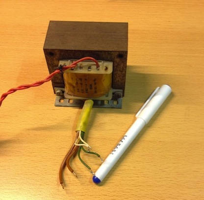

Als opwarmer voor de elektuur 1982 voeding wil ik graag met de volgende trafo een eenvoudige voeding bouwen.
Het idee is een regelbare kant met een LM317 en een 7812/7805 kant met een keuzeknop.
De trafo geeft (voor zover ik kan zien) geen informatie over het vermogen wat er uit kan komen. Maar ik denk dat zo'n 1,5A wel moet kunnen zonder problemen.
De vragen.
Klopt de mijn vermogens nattevinger-niet-echt-ergens-op-gebasseerd inschatting?
Uit de 13V wikkelingen komt gelijkgericht en afgevlakt 20V. Met 50 Ohm er op zakt het naar 16,5V Kan ik deze 2 parallel zetten en daarna aftakken naar LM317, en 78xx tak?

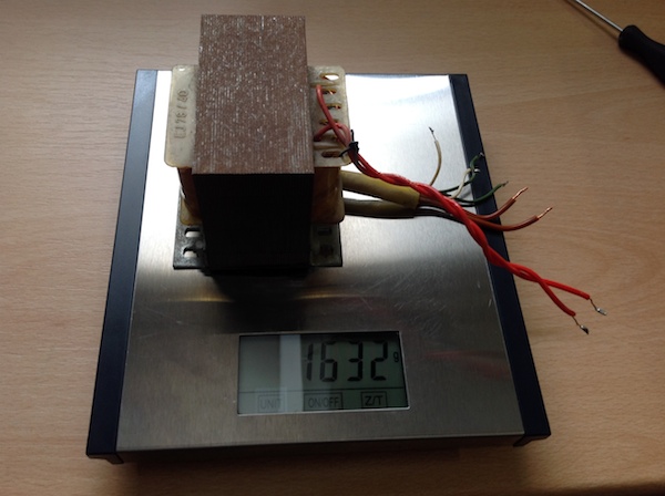

Wat weegt die trafo?
1kg is ongeveer 50W.
Beter is elke 13V wikkeling een gelijkrichter te geven en dan de uitgangen van die gelijkrichters aan de afvlakelco te hangen.
LetterHenk
Gewicht is ruim 1600gr. 75W?
Is dat apart gelijkrichten omdat sinus niet gelijk loopt als de wikkelingen niet exact hetzelfde zijn?

Stel, je hebt twee 13V wikkelingen. Eentje geeft 13,1V af en de ander 12,9V. De weerstand van de wikkelingen zijn bijv 0,1 Ω per wikkeling. Je sluit ze parallel aan elkaar aan. De trafo zet je onder spanning. Nu gaat er een vereffeningsstroom lopen. In ons voorbeeld is dat (13,1V - 12,9V) / 0,2Ω = 0,2V / 0,2Ω = 1A. In de wikkelingen wordt I2R aan onnodige warmte ontwikkeld. In dit voorbeeld 1 A2 x 0,2Ω = 0,2W.
Even de ohmse weerstand en de open spanning van de wikkelingen meten en van daaruit berekenen of parallel zetten van wikkelingen leidt tot te hoge extra verliezen.

Aha, als ik het goed begrijp gaat stroom lopen IN de trafo om het verschil in de wikkelingen op te heffen?
Ik heb even gemeten.
De uitgangsspanningen varieren een beetje rond de ,25
Wikkeling 1
1,8 Ohm
+-15,24V
Wikkeling 2
1,8 Ohm
+-15,24V
Als ik het zo zie zouden ze probleemloos parallel kunnen toch?
Ja, maar de verliezen in 2 gelijkrichters zijn lager dan bij 1.
Nee de verliezen zijn hetzelfde enkel verdeeld over 2 gelijk richters.
Maar wat maakt het uit als je voor het gelijkrichten een spannings verschil hebt hebt je dat erna ook er gaat dus altijd wel een vereffenings stroom lopen.
Knappe jongen als je achter een gelijkrichter een vereffeningsstroom kan laten lopen ;)

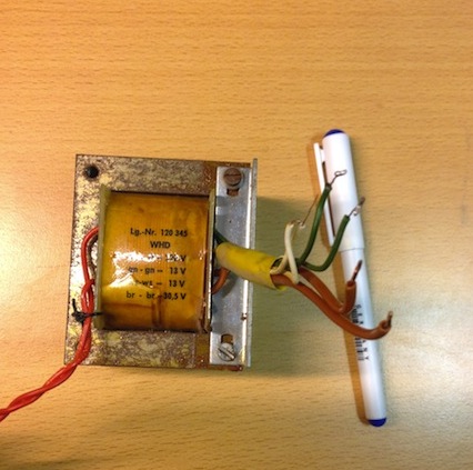

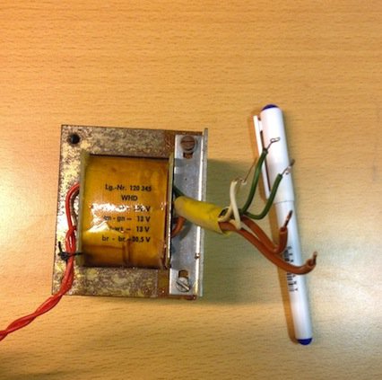

Je kunt uit deze trafo nooit 1.5A bij 13 Vac continu trekken. Als je de eerste foto goed bekijkt is de bruine aansluiting 30V en veel dikker dan groen en wit. Ik raam ze op dia 1.2 a 1.3mm. Groen is 13V en +/- 0.2 a 0.3mm. en wit waarschijnlijk ook alhoewel hij zelfs dunner lijkt maar je meet dezelfde weerstand. Het gewicht vd trafo is 1.6kg dus +/- 75Watt.De 30 v wikkeling is met deze wikkeldraaddiameter ongeveer reeds ongeveer goed voor 2 tot 2.5A en dus ruim 60 watt. Blijft voor beide anderen maximum 10 watt.
De maximale stroom op 13Vac is dan kleiner dan 0.7A totaal; of 0.35A elke wikkeling. Dit is nog ruim voor hun geraamde diameters. Als je zeker wilt spelen de diameter van de secundaire aansluitingen juist meten (met een eenvoudige schuifmaat geeft reeds een indicatie) en ramen op 2.5A/mm2 draaddiameter max belasting.
Aan de hand van de draaddiameters vermoed ik dat de trafo vroeger diende om een 30V vermogenkring te voeden en de 2 kleine/dunne wikkelingen voor de voeding van de bijhorende regelkring (+ en - 15 vdc)Deze moet dan slechts 100 tot 200mA leveren.
LetterHenk
Hohoho, nurky, wat doe je nu? Ben ik er net uit, kom jij verwarring zaaien ;)
Je verhaal klinkt wel logisch. wit en groen zijn inderdaad erg dun. 0,35mm
De bruine (30,5V staat op de trafo) is wel 1,1mm.
Die 30,5V lijn doet na de afvlak elco meteen dik 40V. Dat is net teveel voor de LM317 en de 78ers mogen maar 35V hebben (en worden dan vooral heet)
Hmmm, zie het hele idee ineens in elkaar storten. Het lijkt me alleen zo zonde er alleen maar een presse papier aan die trafo te hebben. Ik ga eens kijken of ik de dikke winding wat kan afwikkelen. Anders is dat ding toch nergens bruikbaar voor.

Mijn vuistregel voor het vermogen is O^2 * 0.64
O = oppervlakte kern in cm^2. Dit is dus het spoelhuis waar in jouw geval de draad op gewikkeld zit. Is over het algemeen een beetje moeilijk te zien hoe breed die precies is.
Stel de kern is 3x4 cm = 12 cm^2
12 * 12 * 0.64 = 92VA
Reken dat eens uit, kan ik dat eens vergelijken met die 50VA/kg vuistregel. Ik ben benieuwd.
LetterHenk
Wat bedoel je precies met de oppervlakte van de kern?
Is dat de doorsnede van het deel van het blikpakket waar de wikkelingen omheen zitten?
Want dat is lastig te bepalen met al dat draad eromheen.
Ik ga eens een poging wagen.
edit:
Ik kom op zo'n 4x2,5 = 10
10 x 10 x 0,64 = 64VA
(64/15,3) x 0,6 = ±2,5A
Klopt toch aardig met wat men er in het draadje van dacht tot nu toe (dat is dus inclusief de bruine wikkeling)
