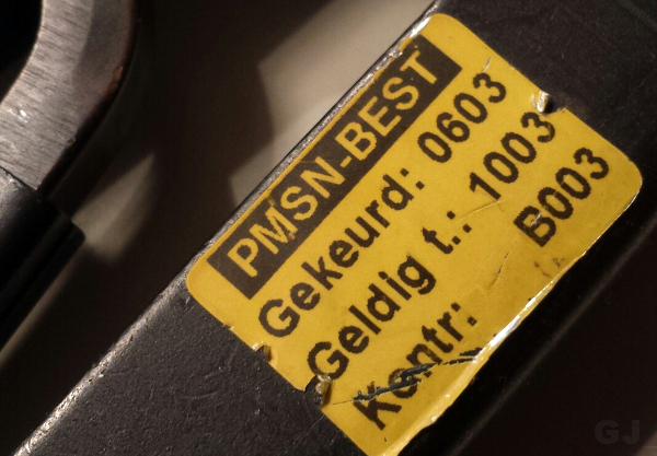

Bij een goede klem zal hij nauwelijk/niet vervormen. En bij veerdrukklemmen dus ook niet. Een goede adereind persing perst een huls gasdicht. De kwaliteit van de persing is toch wel erg belangrijk. Veel bedrijven laten de de perskwaliteit van iedere tang dan ook ieder jaar testen, sommige klanten eisen het.
http://www.uploadarchief.net/files/download/2014-01-09%2008.21.23.jpg
Zoals jullie zien ben ik al 10 jaar over tijd met m'n keuring. :-) Voor het standaardwerk gaat het keuren m.i. iets te ver, maar deze tang is gebruikt voor medische systemen en dan wil je niks aan het toeval overlaten.
