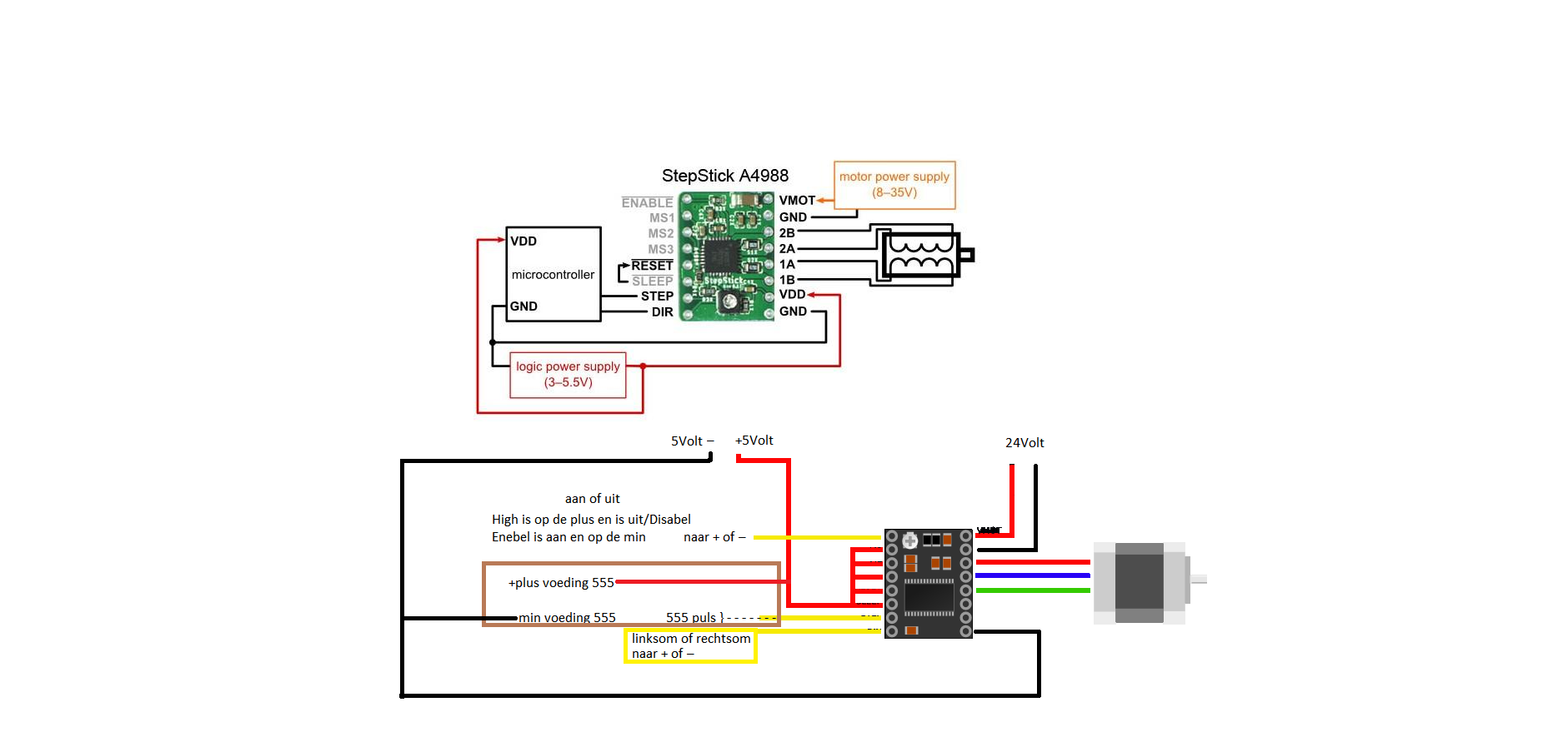

het schijnt dat je een stepstick kunt sturen met een 555,
waarom ik dit zou willen doen is ik wil 3 stappen motors testen.
en later zou ik die zelfde stepsticks willen gebruiken om die 3 ook met bijvoorbeeld PC te sturen.

Als je op blz_5 kijkt zie je hoe je de driver aan moet sluiten.
Als je met de NE555 een pulsgenerator maakt, kan je de driver aansturen. Je moet wel een paar schakelaartjes gebruiken voor DIR en ENABLE. Let er wel op dat het signaal niet hoger dan 5VDC is, wat op de ingangen gezet mag worden.

Moet ik DIR(van de stepper driver) of op de plus, of min zetten om hem links of rechts te laten draaien?
Met die schakelaar dus midden contact aan stepper driver of naar min of naar plus?
En Enebel: op High is uit/Disabel, en Enebel is aan?
Kan ik dit ook inderdaad met een tuimel schakelaar met een contact aan de plus en een aan de min -
Het midden contact aan de stepper driver.
Op STEP komen dan denk ik de pulsjes!
Ja, dat klopt helemaal. Niet hoger dan 5VDC erop zetten, dus 5VDC of 0VDC.
Daar geld het zelfde voor als hier boven.
Ja dat klopt ook, bij ieder pulsje doet de motor een stapje.

hoop ik dat het zo goed is:
http://www.uploadarchief.net/files/download/555aan%20stapsturing%20.pn…
sorry ik heb zitten klooien!(mijn fout!)
http://www.uploadarchief.net/files/download/555aan%20stapsturing%204.png
de link naar het grotere schema:
http://www.uploadarchief.net/files/download/555aan%20stapsturing%205.p…

Je bent de 5VDC van de logica nog vergeten (op de print de VDD aansluiting).
Klopt Lambiek je hebt gelijk!

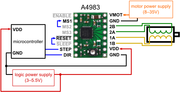

ik heb op een of andere manier dit schema tussen alle anderen aangehouden:
http://www.uploadarchief.net/files/download/0j2681.599.png
maar ik twijfelde met de aansluiting van de stepstick,
ik heb *DIR* NIET aangesloten!(ik dacht beter geen dan teveel)
had die nu wel of niet aan de min bij de 555 gemoeten?
en hoe zit het nu met ENABEL en MS3 ?
MS1 en MS2 heb ik dus aan elkaar, en ENABEL zit los/loos?

Nou, dat is mooi dat het werkt. Met MS1, MS2, of MS3 kan je de microstepping instellen, gewoon een beetje mee experimenteren. Je motor gaat er ook rustiger mee lopen.

Ja, DIR is de richting. Als je die pin hoog of laag maakt zal je motor de andere kant op lopen.
of hij hoog of laag moet zijn moet je even proberen, heb de datasheet nu even niet. Zit nu met een tablet, dus vadaar.
