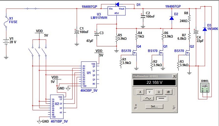

Het schema is aangepast. De 5407 zit niet in multisim. Hier is een 5406 geplaats ter illustratie.
De 22V haalt het wel, echter als ik een van de FET's aansluit, zakt de spanning in elkaar. Zonder dat de FF's een set hebben gehad. Puzzel nog even verder. Op een of andere manier staat er op "Q" van de FF 2,5V. Met de R (3K9) waarschijnlijk voldoende om de FET te laten schakelen. Dit zou niet kloppen..Maargoed, schema toegevoegd.

Het inzakken van de spanning bij het gebruik van de FET lijkt nu opgelost door tussen de uitgang van de FF en GRND een weerstand van 1K te plaatsen. En dit dan bij iedere FET.
Marcel
Hi Macel,
Vind je het zelf niet raar dat je een weerstand parallel aan een uitgang moet zetten om het stabiel te krijgen?
Dat is meestal geen goede oplossing...
Als eerste zou ik willen weten of je beide IC's wel kort ontkopelt hebt met b.v. 0,1uF.
Ten tweede, heb je gekeken met een scoop wat er gebeurd al je een knop indrukt?
Ik denk dan aan kontaktdender of timings problemen.
Laat eens een foto zien hoe je het gebouwd hebt, een spice plaatje zegt te weinig ;-)

Ik snap je reactie, echter zijn de constateringen een gevolg van hoe multisim er mee omgaat. De schakeling is niet live opgebouwd. Heb daar ook de onderdelen niet voor. Excuus voor verwarring, was ervan overtuigd dat ik hier duidelijk in was in deze topic. Maargoed, dat is mijn beleving.
Multisim laat de uitgang van de FF hoog staan als ik opnieuw laat simuleren. Hierdoor wordt dan de FET geschakeld en zakt de spanning in. Niet iedere keer trouwens. Een handmatige reset (schakelaar) lost dit op. Waarschijnlijk houdt multisim de laatste status vast betreffende FF. De extra weerstand is niet gewenst nee.
Over het denderen kan ik dus niets zinnigs zeggen, zeker wel iets om rekening mee te houden. Ik las dat keramisch, tantaal en zelfs een elco kan. Over de Vdd en Vcc en zo dichtbij mogelijk.
Nogmaals excuus en bedankt voor de toevoeging.
Marcel

Hi Marets,
Het is mooi dat je met Spice bezig bent, het is beter dat je daar mee gaat stoppen!!!
Trap niet in de val, zoals zo velen, die je al voor gingen.
Wat maakt jouw Spice programma je nu duidelijk met betrekking tot die weerstanden... HET LIEGT TEGEN JE!
Ik maak ook gebruik van spice software, maar meestal zijn dat filter programma's en ook daar moet ik er op letten,
dat deze programma's niet met vreemde componenten keuzes komen.
Er is maar een goede oplossing en dit heeft ook als voordeel, dat je veel meer leert.
Jouw schakeling is heel goed op een breadbord op te bouwen en onderdelen opblazen, ook die dure, hoort bij het leerproces.
Je doet jezelf echt te kort, zoals je nu bezig bent met Spice. ( Een verkeerde manier trouwens, om kosten besparing )
Roken moet de soldeerbout en je vingers branden aan te heet gestookte onderdelen!
Als eerste, wat je doet na het insteken van de IC's op een breadboard, zijn het plaatsen van de ontkoppel condensatoren en daarna bouw je op net als het schema van links naar rechts, of als je een Japanner bent van boven naar beneden ;-)

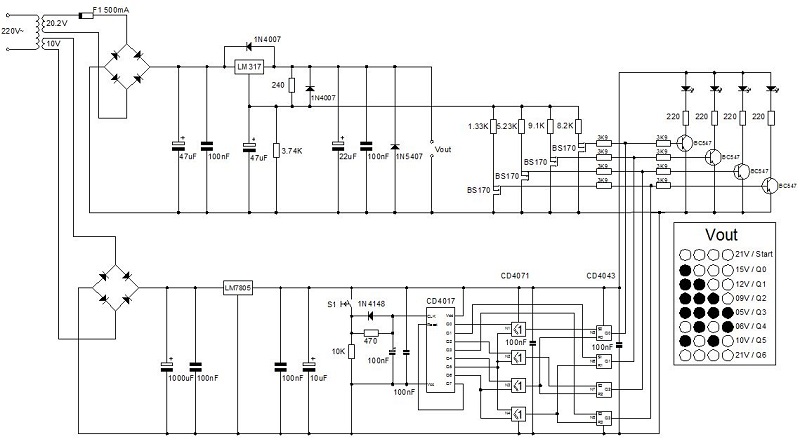

Na een stilte hieronder een update rondom de ontwikkelingen.
Ik heb het over een andere boeg gegooid. Het schema is toegevoegd. De keus van de voedingsspanning wordt nu door de CD4017 geactiveerd. Hiermee kan ik het stap voor stap principe hanteren met 1 schakelaar. DMV OR poorten icm Flipflops worden de juiste configuraties gerealiseerd. Het is nog puur theorie, maar volgens mij kan het zo werken. In het schema zijn ook de tips verwerkt uit deze topic. Het schema is nu compleet. Volgende stap is het op een breadboard uitproberen. Misschien heeft iemand nog wat toe te voegen.

Waarom geen beveiligingsdiodes bij de 7805?
De zekering F1 zit op een onhandige plaats. Aan primaire kant van trafo zetten.
Een elektronische stroombegrenzing is beter. Bij voorkeur een instelbare.
Waarom deze keuze m.b.v. een teller?

Vraag1:
Ik was er me niet van bewust dat dit nodig is. Voldoet dan de 1N4007 over de LM7805?
Vraag2:
Aan de primaire kant kan ook. Vond de LM7805 kant vrij stabiel en voorspelbaar, dus dacht dat het overbodig zou zijn. Heb je een voorbeeld van een electronische stroombegrenzer voor deze toepassing?
Vraag3:
Hobby, kennis opdoen, aanwezige onderdelen, leuk om te proberen, hier ligt wel een beetje mijn basiskennis om mee verder te gaan en nieuwsgierigheid of het me gaat lukken.

1- Twee diodes, een in sper tussen +5V en GND, de ander in sper over de 7805.
2- Meestal wordt er alleen een zekering aan de primaire kant toegepast. T.g.v. de gelijkrichter en grote elco lopen door een secundaire zekering grote piekstromen.
Stroombegrenzing kan op verschillende manieren:
- I.p.v. de LM317 een ander IC te kiezen.
- Stroon via shunt meten.
- Ander ontwerp kiezen. Dan opamp of compsrtor.

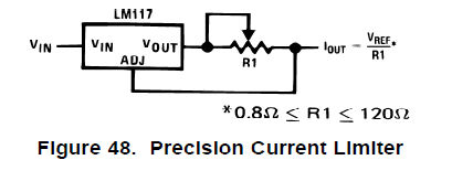

Stroombegrenzing kan simpel met een extra LMx17 er voor:

Je vergeet uit te leggen, dat voor het schema dat jij geeft van een "Stroom Begrenser" een echt dikke potmeter nodig is die in de lage waarden 1 Ampere moet kunnen hebben.
En dat het regelbereik vrij krom is...

Komt uit de datasheet van de lm317. Voor de potmeter geldt (zoals voor alles) inderdaad ook de wet van Ohm, dus voldoende zware (of vaste weerstand) nemen... ;)
Een TL783 is trouwens ook een goed (pin-compatible) alternatief, en die heeft geen elco aan de adjust pin nodig...

Uitgaande van 500 mA (max. waar ik van uitga) bij 21V kom ik op zo een 10-11W uit. Dat is stevig, maar te doen. Is een zekering aan de primaire zijde van 500 mA (zoals Rbeckers terecht voorstelde) dan niet beter of zie ik wat over het hoofd? Ik bedoel zekering versus stroombegrenzing.

Als 't een kortsluitvaste trafo is (zie symbool), dan hoeft het niet, anders wel...
http://www.erea.be/frontend/files/products/images/big/E124TR3_symbool.jpg
Redelijk fail safe is zowel primair als secundair de trafo te zekeren.
Ik doe dat standaard en ben in gezelschap van vele fabrikanten.
Als er zomaar componenten kapot gaan (life sucks) hoef je geen nieuwe trafo te kopen.
Mooi is ook als de trafo een interne thermal fuse heeft. Nog mooier is als ie ook een statisch scherm heeft tussen prim en sec.
Over brugdiodes kan je ook nog ker. C's van bijv 4n7 zetten. Dat onderdrukt de harmonischen van 100Hz die optreden tijdens de gelijkrichting.
Bij de bron ontstoren werkt beter dan een paar cm later op de print een ceetje te zetten. M.a.w. je kan het zo mooi maken als je wilt <G>
rbeckers
Als er primair een zekering zit, dan is die in dit geval minder dan 500mA en een T type. Secundair zekeren, hier zwaarder dan 500mA, kan.
Een varistor S14K275 over de primaire van de trafo is ook een optie.

Bedankt voor jullie adviezen en ik heb weer genoeg om over na te denken en te beslissen wat ik nu ga doen.
Ker. condensatoren over de brugdiodes heb ik wel eens vaker gezien. Ik maak gebruik van gelijkrichters B40C/1500/1000 dus dan wordt het lastig....denk ik!!!!!
Varistor ken ik wel, maar nooit gebruik van gemaakt...........
