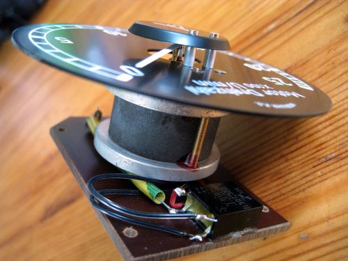

Het is een draaispoelmeter met ingebouwde brugcel.
Volle uitslag bij 1,5 mA 17 volt DC.
Gemeten met regelbare voeding en multimeter.

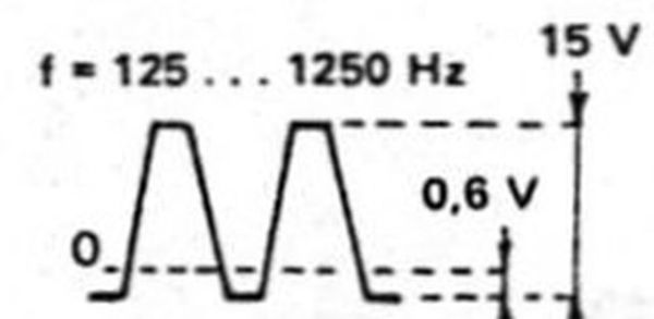

Dit zou er uit het w contact komen:
http://www.uploadarchief.net/files/download/resized/signaal4k.jpg
Met de meter op het w contact kreeg ik geen uitslag, niet naar plus of min.

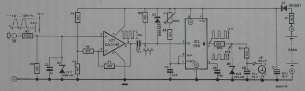

Ik heb ooit de volgende schakeling gevonden en geprobeerd.
http://www.uploadarchief.net/files/download/nieuwschema.jpg
Deze werkt wel met de in het schema opgegeven meter: 100 micro-A
Maar niet met de gewenste meter. (1.5 mA bij 17 V)
Op aanraden van Zylar heb ik toen de zener bij D4 weggehaald en ben met de waarde van R11 en C5 gaan spelen. Ik kreeg enige uitslag van de gewenste meter, maar dan werd de boel te heet.
Ik denk nog steeds dat er versterking nodig is om de meter aan te sturen.

Een 555 kan maximaal 200mA sourcen of sinken, er moet dus wat anders aan de hand zijn.
Heb je al eens zonder de gelijkrichter geprobeert wat dan de gevoeligheid is van de meter?
Edit; zit er niet een weerstand in dat kousje?

Met die "regelbare 100k" in 1 van die schemas, zal jou meter denk ik weinig doen. Dat is een hint dat zo'n meter vaak op de stroom reageert. Dan moet je Paul z'n opmerking serieus nemen: Die weerstand is een "spanning-naar-stroom-converter" die afgesteld is op de 24V situatie.
Alleen maar gelijkrichten werkt niet: De (gemiddelde) spanning is vrijwel constant. Je wilt pulsjes per seconde tellen. Dat gaat met zo'n schema als hierboven genoemd. (wat mij betreft is die van Hugo fijner omdat ie minder onderdelen bevat).

Goed idee van het kousje, ik ga de meter uitbouwen en kijken of er een weerstand in zit.
Dan kan ik gelijk beter meten.
Ik heb de meter eerst getest met een regelbare voeding.
Bij 17 V en 1,5 mA DC kreeg ik volle uitslag.
De voeding aansluiten voor de brugcel gaf niet veel verschil, de meter werd wel onrustig.
Alvast dank voor het meedenken.
Anjer.
Gouden tip Paul!
Zit inderdaad een weerstand in het kousje. ik ga dit weghalen en kijken wat er gebeurd.

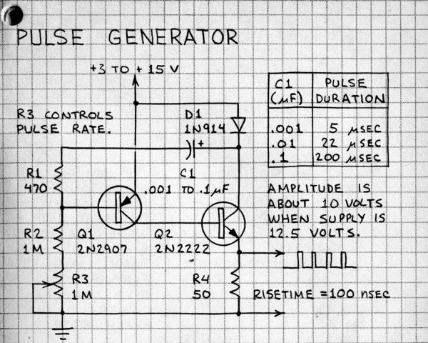

Omdat ik toch met het breadbord aan de slag ga denk ik er over om gelijk een pulsgenerator te bouwen.
Ik kan de boel dan zonder de auto testen.
Lijkt dit je wat?
http://www.uploadarchief.net/files/download/img037k.jpg
Bron:Engineers mini notebook
Dank aan allen van dit uitstekend forum!
Anjer.
Zal zeker werken maar is wel een wat gedateerd schema.
Als je toch met 555 timers aan de gang gaat is het dan niet handiger daar een puls generator mee te bouwen?
D'r staat een 555 schema bij de schakelingen. Daar kan je ook de pulsfrequentie van aanpassen.
