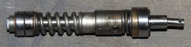

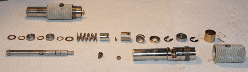

Dat is inderdaad erg duur ! Een service beurt is eigenlijk bullshit bij nieuwe lagers en motortje want ze halen toch al alles uit elkaar. Aan het regelgedeelte wordt niets gedaan. Maar misschien heb je alleen maar nieuwe lagers nodig omdat je zegt dat je een schurend geluid hoort. Dat kun je testen door de motor zonder spanstuk (het geribbelde gedeelte) te laten draaien.
Het motortje is een Maxon a-max type 110147. Maar let op: op de maxon site staat dat dit type 12 volt is terwijl de uitgang spanning van de regelkast 36 volt is. Volgens sommige forum leden kan het zijn dat het een versie is die speciaal voor orthofex gemaakt is. Het kan ook zijn dat ie wel 12 volt is maar dat het voor dit motortje niet uitmaakt dat ie op 36 volt loopt. Orthofex geeft 40000 toeren aan, voor de 12 volt iets van 10000. Enfin, 40000 toeren haalt ie niet wat wel door Orthofex wordt beloofd.
De lagers die je moet hebben zijn: 2 stuks binnenkant 5mm, buitenkant 9mm en breedte 3mm (Neita typenummer MR95ZZ) en 1 stuk 5 x 11 x 4 (Neita typenummer MR115ZZ)
Het geribbelde gedeelte kun je (met kracht) van het gladde gedeelte afschroeven. Op dat geribbelde gedeelte zie je een schroefje, als je die eruit haalt kan je die bus eraf schuiven. Je heb wel een busje nodig om een holle ring naar achteren te duwen om een c-ring eruit te prutsen. Het is makkelijk te doen maar je moet wel alles op volgorde leggen ;-)
Hier een paar foto's:
https://www.uploadarchief.net/files/download/geheelok1.jpg
https://www.uploadarchief.net/files/download/detailok1.jpg
Het complete handstuk (onderste foto, zonder motor) zie je boven, eronder die in onderdelen.

Dat zijn de lagers. Zo te zien is het handstuk gelijk als de spray dus kan je op de bovenste foto's zien hoe het moet. Als je het handstuk van de motorbehuizing afschroeft en het schroefje uit het geribbelde gedeelte haalt trek je het binnenste gedeelte er zo uit.
Lagers niet kopen bij de pedicure groothandel (betaal je 4 keer zoveel voor 1 lagertje) maar bij Neita in Utrecht.

Als je dat geribbelde gedeelte eraf hebt kun je met een tang proberen het binnenwerk eruit te trekken. Dat kan soms erg vast zitten, anders even wat WD40 erin van beide kanten. Ook kan je proberen het spangedeelte, waar het freesje in komt, vlak met de behuizing te drukken en daarna verder met een tang eruit trekken.
