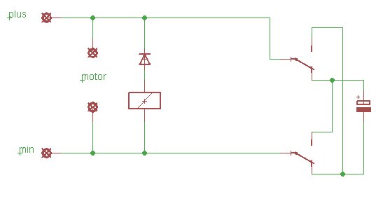

Het kan ook met 1 dikke elco een diode en een relais.
http://www.uploadarchief.net/files/download/treinbuiten.jpg

@pa3gws, de elco gaat zo alsnog stuk, want hij wordt verkeerdom opgeladen als het relais bij achteruitrijden nog niet aantrekt door een te lage spoelspanning.
@Dennix: zo simpel is het helaas niet.
