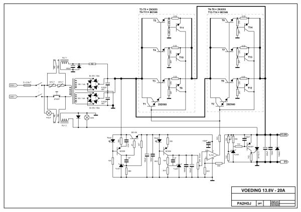

Ik heb weer eens wat tijd gevonden om aan de voeding te knutselen. Er is een hoop veranderd sinds het eerste ontwerp met regeling in de min. Ik heb het gehele schema nu op papier gezet en heb hierbij veel ideëen opgedaan uit de ontwerpen van Roland van Leusden hier op CO en natuurlijk de input van Blackdog, RBeckers en anderen. Dank allen.
De voeding is gemaakt voor 20A, maar heeft nog overhead. Er zit een foldback stroombegrenzing in die aanspreekt bij 25A. en bij volledige kortsluiting de stroom begrenst op 18A (3A per tor = 70Watt). De uitgangsspanning zakt dan in tot beneden 1V waardoor relais RLY2 afvalt en de voeding uitschakelt. De 18A is proefondervindelijk bepaald, bij een (veel) lagere kortsluitstroom wordt de voeding te traag, of start helemaal niet op.
Om te voorkomen dat de uitgangsspanning te hoog oploopt zit er een crowbar in rond een TL431 en dikke thyristor. De crowbar laat geen zekering doorslaan (een zekering zou 20A moeten zijn, maar vanwege de max. kortsluitstroom van 18A zal die waarschijnlijk heel blijven). Als de crowbar aanspreekt zorgt de thyristor voor het zeer snel begrenzen van Uuit. Daarna schakelt relais RLY2 de voeding uit. De crowbar spreekt aan als de uitgangsspanning boven de 14,5V komt en is instelbaar met een potmeter.
De consequentie van het gebruik van relais RLY2 is dat de voeding niet automatisch aan gaat maar pas nadat op de startknop is gedrukt. Via het NC contact van RLY2 wordt een 230V lampje (neon) geschakeld dat de foutsituatie signaleert.
De regeling bestaat uit meerdere gedeelten. Eerst een stabiele voeding met TL431 en BD139. Deze geeft 19V voor de referentie en op-amp. De TL431 wordt gestuurd vanuit een stroombron (geleerd van Blackdog). De referentie geeft 10V en is ook gebaseerd op een TL431 gestuurd door een stroombron. Met een 20K 10-turn instelpot wordt de uitgangsspanning ingesteld. De 741 is een metalcan uitvoering.
Per koelplaat zijn 3 regeltorren inc. stroombegrenzing per tor en de darlington voor de sturing gemonteerd. De stroombegrenzing per tor is misschien wat overkill, maar een bc546 en twee weerstandjes kost ook niks. De tor die de meeste stroom doorlaat zal de begrenzing laten aanspreken.
De inschakelvertraging bestaat uit twee NTC's welke na korte tijd worden overbrugt door relais RLY1.
Als er nog op- of aanmerkingen zijn dan hoor ik dat graag.
Het uiteindelijke schema, klik voor groot.
http://www.uploadarchief.net/files/download/pa2hgj-powersupply-13%2C8v-small.jpg
Mooi ontwerp :-).
Die 2SD560 is die gemakkelijk te krijgen ?
Groeten, Bram
