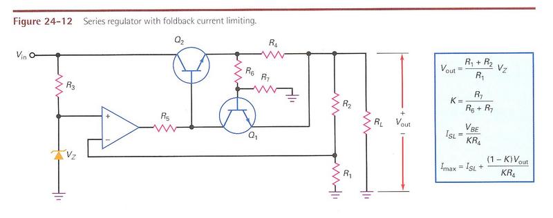

MGP: De stroombeperking is een foldback regeling. In mijn geval ligt Iknie net boven 4A en Ikort op 3A (per tor)

Hoe jij aan die 4A komt is mij een raadsel.
In normale werking staat er op de basis -(13.8/2970)*270= -1.25V
Als de transistor begint te geleiden op 0.65V dan kan er max (-1.25-0.65)/0.33= 1.8A lopen en geen 4A.
Je maakt een rekenfout. Stel de Vout = 13.8V en Vbe = 0,6V
Op de basis van de BC546 staat dus 13.8 + 0.6 = 14.4V. Dit staat over 2700Ω, dus er loopt 5,3mA Als we de basisstroom verwaarlozen dan valt er over 270Ω dus 1,44V. Op de emittor van de 2N3055 staat dus 14,4 + 1,44 = 15.84V. De Vout = 13.8V over de 0,33Ω valt dus 2.04V. De stroom is dan 6A.
Volgens de berekening zou voor 4,3A stroom een weerstand van 2.04/4,3=0,47Ohm nodig zijn. Echter hiermee gebouwd klopt het niet. Er speelt dus nog meer mee. Proefondervindelijk ben ik op 0,33Ohm uitgekomen.
http://www.uploadarchief.net/files/download/fig24_12.jpg
Een uitgebreide uitleg staat hier (par.7.15.3). klik
Verder schiet ik op niemand, ik waardeer elke input. Ik ben geen beroepselectronicus, dus vaak moet ik eerst zelf uitzoeken hoe het zit voor ik het kan toepassen. Verder is het ontwerpen van een "goede" schakeling een kunst op zich. Er zijn hier op CO members die dat veel beter kunnen dan ik.

Wat versta je onder een "echte"? Een 0,03Ω/20W serieweerstand in de + en daarover een torretje dat de sturing van de darlignton wegtrekt? Of heb je, vanuit jouw ervaring, een andere/betere oplossing?
Hier een bijgewerkte versie.
http://www.uploadarchief.net/files/download/powersupply-13%2C8v-mk2-small.jpg
Je hebt volkomen gelijk wat betreft de stroom, ik rekende de kortsluitstroom uit terwijl de je de max stroom moet rekenen bij volle uitgangspanning van 13.8V.

Gisteren nog wat zitten experimenteren met de stroombegrenzing, het ging nog niet naar mijn zin, en na het opblazen van een 2N3055 en darlington maar besloten terug te gaan naar een constant-current beveiliging.
Dit is het geworden.
http://www.uploadarchief.net/files/download/powersupply-13%2C8v%20-%20mk2-small.jpg
edit: n.a.v. opmerking MGP heb ik RLY2 aangepast, dient alleen voor foutindicatie niet meer voor opstart.
Plaats de zekering na de 5x0.15ohm weerstanden, beter voor de eindtransistoren.
Ga je met die crowbar die relaisschakeling nog gebruiken? volgens mij is dat niet meer nodig want veronderstel dat het relais is afgevallen door een of andere reden, dan zul je waarschijnlijk nog eens op de drukknop drukken om zeker te zijn ;)
LDmicro user.
Ziet er goed uit. Als je last van ratels krijgt ff wat C's over de diodes en/of trafo. Die harmonischen schijn je goed te kunnen zien op een spectrum analyser. Omdat je HF gaat voeden wellicht een spoel en extra C in de + aansluiting?
@Mans,
Begrijp ik het goed dat de stroombegrenzing ingrijpt als er ca. 0.6/0.7 volt over de 5 x 0.15Ohm (0.03 Ohm)valt zodat dan de BC546 open gestuurd wordt ?
Wat voor basisweerstand heb je gebruikt voor de BC546 ?
De NTC's zijn die nodig primair ? Wat voor type gebruik je daar ?
Groeten, Bram
