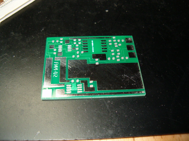

Beste forumleden,
Tot nu toe bracht ik voor smd printjes soldeerpasta aan met de spuit. Om vlotter te werken bestelde ik eens een keer een lasercut sjabloon, zo'n dun inox plaatje met gaatjes waar de soldeerpasta door wordt gespateld.
Ik heb de techniek nog niet in de vingers. Wellicht kennen jullie mijn problemen. Het sjabloon is veel groter dan het printje. Om het printje exact te positioneren zijn aan de onderkant stukjes printmateriaal aangebracht waartussen het te behandelen printje precies past. Wanneer de te behandelen print op is aangebracht plak ik die tijdelijk met een paar schilderstapes vast.
Ik duw wat met mijn vingers op het sjabloon om die tegen de print te drukken. Met een spatel geknipt uit een afgedankte cd smeer ik de pasta.
Volgende klachten: er wordt teveel gedoseerd. Na verwarming staan er aan beide kanten van een smd weerstand soldeerbollen. Het aandrukken lijkt me ook niet goed. Ik zie pasta restjes aan de achterkant van het sjabloon. Die zorgen ervoor dat er buiten de gaatjes wordt gesmeerd.
Hoe doen jullie dit? Wordt het sjabloon met een gereedschap tegen de print gedrukt? Doe ik iets fout bij het smeren met de spatel?
Op voorhand bedankt voor jullie tips,
Vriendelijke groeten,
Eduard

Buiten een paar tips zoals de methode van strijken en het soort spatel is hetgeen ik doe ongeveer wat jullie beschrijven.
Zou de fout bij weerstanden en condensatoren kunnen zitten in de vorm van het sjabloon? Ik heb de printlayout met een gewoon tekenprogramma gemaakt. De afmetingen van de pads deze opgegeven in de specificaties. Ik heb het sjabloon laten maken met dezelfde afmetingen van gaatjes als de pads. Voor een ic lijkt dit evident maar is dat ook zo voor weerstanden en condensatoren? Wordt hierdoor mogelijk meer pasta aangevoerd dan nodig?

Een goede foto zou helpen. Zoals MNM het interpreteert, interpreteer ik het niet. Maar het zou ook kunnen.
Ik interpreteer het als "te veel pasta".
Ik heb van twee gaatjesprintjes een L-vorm gemaakt. Ik druk de te smeren print in de hoek, en leg het sjabloon er bovenop. Als ie uitgelijnd is tape ik hem vast zoals 2N3055 het ook doet. Daarna zijn er met de spatel twee bewegingen. 1 waarbij je probeert een egaal dun laagje op het PCB/stencil te krijgen, en daarna 1 waarbij je probeert om zoveel mogelijk weer weg te schrapen (dat lukt alleen in de gaten niet).
Bij 2N3055 zie je links bij de USB connector nog net een dun laagje op het stencil zitten. Dat zou tot "iets te veel pasta" kunnen leiden, maar het zal in dit geval omdat het zo dun is wel meevallen.
Ik gebruik een standaard gamma spatel (linkje naar niet-gamma). Die zullen iets van 200 - 500 micron zijn. Maar ik zie niet in wat de dikte van de spatel er mee te maken heeft. Bij de eerste pass hou je de spatel onder een hoek van 10 graden om het er goed in te persen, in de 2e pass onder iets van 100-110 graden om het er weer af te schrapen.

Bolletjes tin aan de zijkant van het component is te veel tin. Dus de CUT in het stencil is te groot. De CUT van de pad is altijd iets kleiner dan het print pad. Wij geven ook altijd nog de dikte van het pasta stencil op, dit bepaald nl de hoeveel tin onder de pootjes van het component. SMT/SMD is voor oppervlakte montage, dus een dun laagje onder het pootje/vlakje volstaat. Eurocircuits gaf eens een tijdje leuke pasta frames (van PCB materiaal) weg om een print te positioneren met Laser Cut stencil. Belangrijkste is hierbij, dat je print en stecil NIET kunnen verschuiven tov elkaar wanneer jij er met een rakel over heen trekt. (van boven naar je toe) Zo'n rakel is wel iets anders als een plamuur mes en zijn ook los te koop. Voor proto's en kleine series (10-25 stuks) gebruiken wij altijd even een los stencil met rakel. De DEK screenprinter instellen kost tijd en het schoonmaken achteraf ook. Als je wat verder hierin wilt gaan, moet je in het vervolg ook wat gaatjes opnemen in je print ontwerp om je print vast te kunnen leggen in je frame.

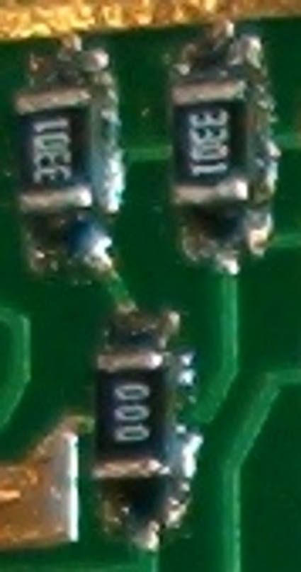

Ik vrees dat Plano gelijk heeft. Wellicht is het een combinatie gaatjes te groot + onhandigheid van de pasta smeerder. Aan beide is iets te doen.
Hier is een uitsnede uit een foto waarop je duidelijk ziet dat er een overschot aan pasta wordt aangebracht. Het soldeer en resten van het bindmiddel zoeken hun weg buiten de lijntjes. voornamelijk aan de zijkant en in het verlengde van de weerstandjes.

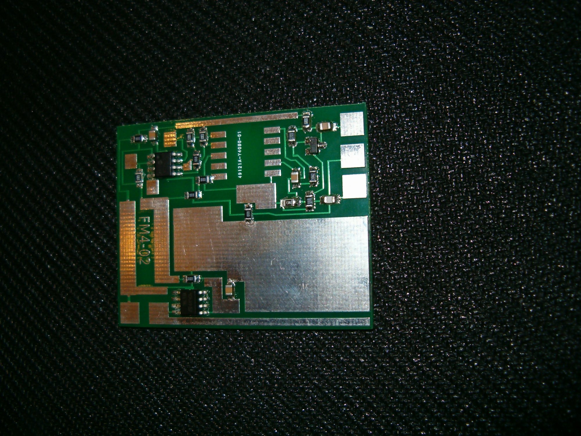

Eduard2
dag Rew,
De postzegel ziet er misschien goed uit maar dat is het niet.
Hierbij het totale printje en een uitvergroting van de "postzegel"
Op de totale print zal je weinig detail zien. De uitvergroting maakt duidelijk dat de soldeer niet mooi is uitgevloeid. Ik ga wat experimenteren zonder de soldeer te smelten. Wellicht moet ik de handeling nog in de vingers krijgen.

Misschien is je pasta oud?
Het lijkt erop alsof er niet genoeg flux in de pasta zit.
Wat je kunt doen is wat pasta op een stukje restprint verwarmen. Het moet dan samenkomen tot een mooi rond bolletje.

Ik zie "iets" naast het onderdeeltje en dat zouden, voor zover ik dat kan zien, fluxresten kunnen zijn.
Laat eens zien op een foto hoe je boeltje er uit ziet na het smeren van de pasta.

Bij deze wil ik ieder bedanken voor de geboden hulp. Voornamelijk door jullie aanwijzingen lukt nu het gebruik van het sjabloon. Zoals te verwachten waren er niet één maar meerdere fouten. Voor wie er iets aan heeft som ik ze op:
- De soldeerpasta was over de vervaldatum en te dik om goed te verwerken. De hoger vermelde proef met een gasbrandertje liet zien dat de pasta niet goed uitvloeit. Toevoegen van flux helpt maar dan rest er achteraf teveel smurrie. Ik liet me vertellen dat veroudering van pasta ontstaat door het verdampen van de vloeibare bestanddelen. Helaas wist de tipgever niet welke vloeistof verdwijnt. Alcohol toevoegen was niet de goede keuze. De proef met het brandertje spettert als in worst in de pan. Petroleum is het goede keuze recept. Door het mengen met petroleum wordt de pasta weer smeuïg. Kijk maar eens naar deze foto. De dotjes pasta hebben precies de vorm van de uitsparingen in het sjabloon. Na reflow is alles netjes.
- De spatel. Mijn spatel gesneden uit een cd is te stug. Veel beter smeert het "Japans plamuurmes". Een set van 4 of 5 maten heb ik op jullie aanwijzing gekocht bij Action. Voor de prijs niet gelaten. Het geheel blijft onder 1 euro. Dat Action plamuurmes werkt veel beter.
- De handigheid om met sjabloon en plamuurmes te werken. Niet moeilijk maar je moet je even in de vingers krijgen. Op een ongebruikt deel van het sjabloon leg ik een kwak dikke pasta. Schroevendraaier even in de petroleum en zo enkele druppeltjes toevoegen en mengen. Petroleum toevoegen en mengen tot een goed uitsmerende mengsel ontstaat.
