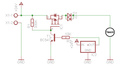

Ik wil proberen om via P-channel MOSFETs de voeding naar de TB6600 te verzorgen. Deze MOSFETs zouden pas mogen inschakelen, pas nadat er 5V aanwezig is.
Nu dacht ik aan de volgende oplossing :
http://www.uploadarchief.net/files/download/pmosfet-tb6600.jpg
VRAAG
Maar mijn vraag is, of dit inderdaad mogelijk is, zoals ik het (globaal) heb uitgedacht.
De P-MOSFET zal dus minimaal met 5A moeten kunnen omgaan, maar zit ik -qua denkrichting- op het juiste pad met bovenstaand schema ? Of zie ik nog iets (belangrijks) over het hoofd ?
Mij staat bij dat bij inschakelen namelijk piekstromen kunnen ontstaan, maar tijdens het draaien van de motoren bij micro-stepping.

Om te beginnen gaat die MOSFET direct stuk, aangezien die maximaal 20V over de gate-source mag hebben. Met een weerstandje in serie en een zenerdiode van 12-15V over de gate en source is dat opgelost.
De MOSFET zal nu ingeschakeld worden zodra de 5V voeding op 1V of zo staat. Je zou een zenderdiode in serie kunnen zetten met de basisweerstand, maar je moet natuurlijk wel wat marge houden ten opzichte van de 5V. Ik zou eerder een condensator van de basis naar de ground zetten voor een vertraging.

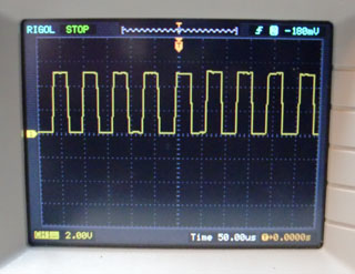

Kijk, dit is wat de stuurmodule als signalen afgeeft :
http://www.uploadarchief.net/files/download/cnc-ruis.jpg

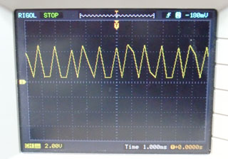

Na gebruik van comparatoren (en bij hogere snelheid)
http://www.uploadarchief.net/files/download/cnc-schoon.jpg

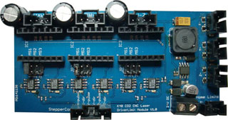

Toen ik dit dus eindelijk goed had en bleek te werken, besloot ik om een nieuw printje te maken, maar nu ook met optische home-limit switches en voetjes om de StepSticks in te plaatsen.
http://www.uploadarchief.net/files/download/kt40-24vp.jpg
Dit boardje had ik ontworpen voor 24V, maar nog niet gebruikt. Uit de reacties hier, merk ik dat het verstandiger is toch maar met 12V te gaan werken. De Stepstick voor de Y-as zou het in principe aan de praat moeten kunnen krijgen.
Ik ga nog wat onderdeeltjes veranderen op het printje, zodat ik met dit boardje op 12V kan gaan experimenteren. Mocht het dan alsnog niet lukken : pech gehad. Ik zal dan een nieuw printje ontwerpen (waar ik al vrij ver gevorderd mee was) en ruimte maak voor de TB6600.

De door jou getoonde trace die "slecht" zou zijn ziet er wat mij betreft "slecht" uit omdat je instellingen van je scoop niet goed zijn. Je hebt met bepaalde instellingen de trace genomen en daarna de boel uitvergroot. Het scherm is 600 pixels, het is dan gebruikelijk dat de scoop 600 samples neemt. Maar jij hebt het nu uitvergroot zodat er maar 32 samples over het hele scherm genomen zijn. Tussen hetsample op de trigger en het sampel 0.3 hokje verder zitten geen andere samples. De scoop laat een rechte lijn zien. Dat is zijn "beste benadering", maar zegt niets over de steilheid van de flanken.

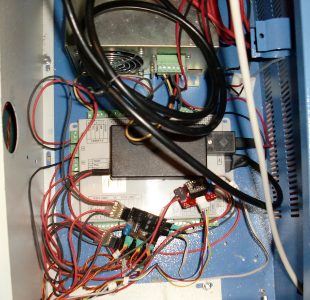

Goed, voor mij een reden om eens anders op te zoeken. Het werd de AWC708C, die net uitgekomen is (en geloof me, ook daar zitten nog de nodige kinderziekten in). Het is de opvolger van de AWC608. Bestelt en inmiddels ingebouwd (zie foto).
http://www.uploadarchief.net/files/download/cnc-start.jpg

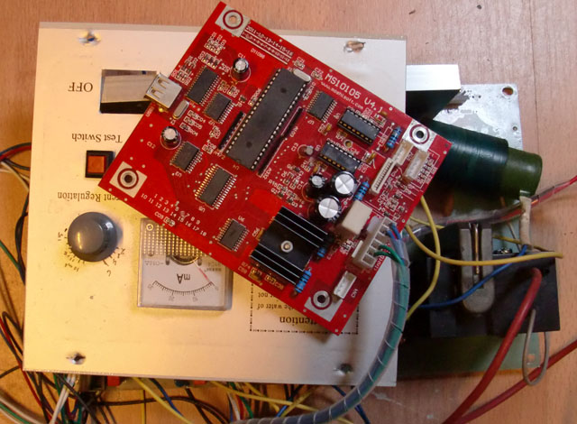

De oorspronkelijke (aanstuur)print MS10105, die in de machine zat, is voorzien van TEA3718'ers en wordt gevoed met 24V van de geschakelde 24V/2A voeding. (Hieronder de foto van de oorspronkelijke aansturing op een stapeltje)
http://www.uploadarchief.net/files/download/cnc-oud.jpg
Na wat zoekwerk in de datasheets van de TEA3718, las ik dat ze tot 1500mA aankunnen. Op het oorspronkelijke printje, worden er 2 per motor gebruikt, op 24V. Hmmm.
Ik had hier nog een paar StepSticks liggen. Omdat de AWC708 een bepaalde maximale stapgrootte per pulse verwacht, was ik met StepSticks aangewezen op microstepping. Echter, de StepSticks kunnen maar tot 2.5A. Vanwege die stroom(tekort) leek het me handig om het geheel eerst op 12V te laten werken. In theorie zou ik dan met de helft van de stroom het al afkunnen. Gelukkig had ik ook nog een 12V/5A geschakelde voeding hier liggen, wat het er wat gemakkelijker op maakte.
Vervolgens alles aan elkaar geknoopt om proef te draaien. Daar werd meteen een aantal problemen zichtbaar, waaronder het stotteren van de motoren. Goed, vervolgens zitten speuren en zag dat de signalen wat merkwaardig leken op de scoop. Als oplossing koos ik voor het ontwerpen van een printje met wat comparatoren. Zo gezegd, zo gedaan en deze problemen waren inderdaad verholpen.
Daarnaast zat ik nog met de limit-switches. Ik wou geen mechanische switches gebruiken, maar optocouplers. Na flink wat stoeien, eindelijk ook dat voor elkaar gekregen. Dat is dus het koperkleurige printje op de 1e foto (midden onder), met die groene stekkers erop en wat deels met zwart besmeurde PlastiDip is afgeschermd. Rechts (schuin daarboven) daarnaast kun je een rood printje ontdekken, met daarop een StepStick (voor de Y-as motor).
De volgende stap om een geïntegreerd boardje te ontwerpen lag voor de hand. Dat dus gedaan, maar daarna kwam ik erachter dat die
StepStick voor de Y-as aansturing telkens defect raakte. Na 3 StepSticks versleten te hebben, besloot ik om dan maar over te stappen naar een ander "iets". Ik heb veel tijd besteed aan het zoeken naar mogelijk alternatieven, en uiteindelijk de keuze gemaakt voor de TB6600, omdat die tot 4.5A kan gaan. Op internet circuleren verhalen over defect geraakte TB6600's. Dat schijnt hoofdzakelijk te komen door een onjuiste inschakeling van voedingspanning en stuursignalen naar het boardje. Voor mij een reden om zelf dan maar een boardje te tekenen, waarbij ik het probleem van defect-raken probeer te voorkomen, door de voedingspanning zelf in te schakelen.
