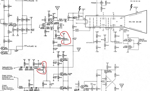

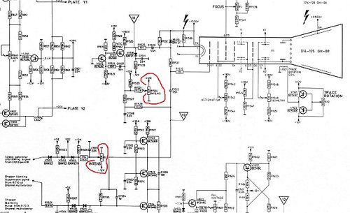

graag zou ik jullie om hulp willen vragen bij een probleem met de intensity van de trace van mijn Philips PM3540 "logic scope". Ik heb de scoop tweedehands gekocht via CO en mij is bij de verkoop keurig meegedeeld dat de intensity soms met een potmeter op de PCB (binnen de behuizing) bijgesteld moet worden. De originele potmeter op de print om dit af te stellen is door de verkoper al vervangen door een nieuwe maar dit heeft de storing niet weggenomen.
Normaal gesproken zou je de intensity met een draaiknop op de voorzijde moeten kunnen regelen van bijna-niet-zichtbaar tot feller-dan-prettig-is. Soms is dit prima mogelijk, een andere keer verdwijnt de trace tijdens het opwarmen na koud inschakelen. De intensity met de knop op de voorzijde verder opdraaien, tot maximaal, brengt de trace niet terug. De trace kan dan weer zichtbaar worden gemaakt door een interne potmeter te verdraaien. Bij de volgende keer inschakelen kan het zijn dat de trace weer prima doorkomt of veel te fel is, zelfs met minimale intensity op de knop aan de voorzijde. Al met al werkt het niet prettig om die behuizing er steeds af te moeten halen en te hoge intensity is natuurlijk niet bevorderlijk voor de buis. De ene keer is de trace dus veel te fel en de andere keer veel te zwak.
Hieronder een stukje van het schema, met een rode cirkel om R1 (de knop aan de voorzijde van de behuizing) en R1534 (de potmeter op de PCB die nu soms nodig is voldoende intensity te krijgen). Bijgevoegd een grotere afbeelding.
Mijn ervaring met elektronica is beperkt, zelf zou ik een storing als dit niet snel of misschien wel nooit op kunnen lossen. Daarom hoop ik van jullie kennis, ervaring en advies gebruik te mogen maken.
Wat heb/kan ik wel? Ik heb de service manual en kan daar scans van maken. Ik heb het schema + PCB layout al gescand en kan ik per email versturen (vanaf privé hotmail of werkadres). Ik heb beschikking over een andere één kanaals scoop, enkele multimeters, signaalgenerator en scheidingstrafo. Mijn emailadres (privé, hotmail) staat zichtbaar in mijn profiel.
Kunnen jullie me op weg helpen met het oplossing van deze storing? Alvast heel hartelijk dank voor alle reacties, input etc.

Begin eens met de 2 1MΩ te vervangen. Of kijk eerst op de meetpunten wat er gebeurd als de fout optreedt.
edit MP 10 en 11
R1532 en 1537

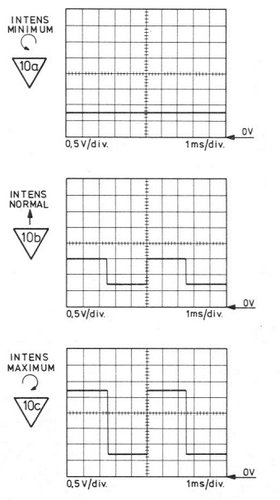

Voor meetpunt 10 geeft de servicemanual dan de volgende "juiste" plaatjes.
Mijn metingen:
Intens / V DC / V AC / f / dutycycle
min / 7.0 V DC / enkele mV's / - / > 90%
normal / 12.4 V DC / 4.7 V AC / 227 Hz / 56%
max / 19.2 V DC / 10.5 V AC / 227 Hz / 56%
Deze spanning lijkt dus niet op wat die zou moeten zijn. Bij minimale helderheid eigenlijk geen AC component en de multimeter kon dus ook geen (stabiele) frequentie en dutycycle geven.
Ik heb verder nog niet gemeten aan de twee weerstanden (R1532 en R1537). Spanning over deze weerstanden meten lijkt me tricky ivm de hoge spanning.

Juist daarom zijn die 2 1M R's verdacht. Maar het probleem treedt niet altijd op tijdens/na de opwarmfase?
Dat maakt het lastiger te debuggen. Eerst maar eens het andere meetpunt vergelijken met de manual.

Philips heeft ooit enkele trafo's gebruikt die doorslag kregen via de 6,3 Volt naar shield in de trafo.Dit was echter in de PM32XX reeks dus ze zullen er wel van geleerd hebben.
Om een beter inzicht te krijgen, even de werking van het geheel.
In de gloeispiraal worden electronen opgewekt en die willen we graag naar voren hebben..wat daar maken we er licht van.
Om het filament(gloeispiraal) zit de wehneltcyclinder(1) waar een klein gaatje inzit.
Altijd onthouden dat electronen van MIN naar de PLUS willen.
Door R1536 wordt het filament virtueel negatiever gehouden dan de wehneltcylinder waardoor er al een uitstroom is van electronen, maar niet genoeg om een trace te zien.
Daar zijn de versnellers voor: G1, G2 etc,die versnellen de electronen door een positievere spanning, en dat willen electronen graag.
Het gaat om het punt tussen R1537(1M) en R1535(1K), wanneer via C1512 geen positiv-pulssignaal wordt gegeven, heeft G1 hetzelfde potentiaal als de wehnelt-cylinder, en heeft geen enkel electron zin om die barriere te overwinnen. geen licht dus...
Door nu tijdens de lijntijd dit punt positief te maken overwinnen ze die barriere en gaan naar voren,alwaar ze met hun kop tegen een fosfor-laag knallen..auw
R1535 is laagohmiger dan R1537 dus G1 is veel gevoeliger voor een positieve spanning dan het punt tussen R1537(1M) en R1532(1M).

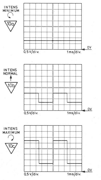

Vandaag zoals aangekondigd weer gaan meten. Na aanzetten (en tijdje opwarmen) geen trace in beeld. Daarom maar wat aan R1534 gedraaid en gekeken wat dat doet.
Bij MP10 heeft R1534 geen invloed op het signaal dat ik met een tweede scoop bekijk. Bij minimale helderheid (via R1) stel ik de trace op de testscoop in overeenkomstig afbeelding 10a. Bij afbeelding 10b is ligt het bovenste niveau van de blokgolf ongeveer een halve divisie te laag. Bij afbeelding 10c is het hoogste niveau ongeveer een hele divisie te laag.

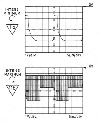

Dan MP11, eerst maar zoals het er uit zou moeten zien volgens de manual:
Bij MP11 heeft R1534 wel invloed op het signaal op de tweede scoop. Ik kan met R1534 het signaal zo instellen dat het overeenkomt met de plaatjes, zij het dat het bovenste niveau bij 11b op mijn scoop niet zo strak is. Als ik R1534 verdraai zie ik dat de amplitude van het signaal op de testscoop toe- of afneemt. Ik heb de amplitude van het signaal op de testscoop zo afgesteld dat de trace op de testscoop overeenkomt met plaatje 11b.
Als ik vervolgens naar de trace op de defecte scoop kijk en kijk wat de invloed van R1 op de helderheid is dan valt dat een beetje tegen. Als ik de klok gebruik om het uit te leggen: Ik kan R1 verdraaien van ongeveer 7 uur, via 12 uur tot 4 uur. Bij maximale helderheid (4 uur) dan is de trace niet zo fel dat hij een brede streep over het schermpje trekt. Op 3 uur is hij ongeveer zoals ik m meestal gebruik en bij 2 uur is de trace eigenlijk al niet meer zichtbaar.

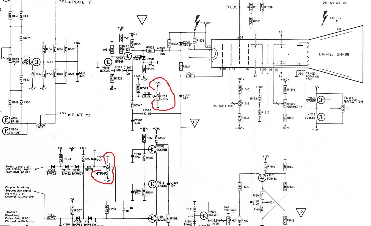

Ik wil nog even dit misverstand wegnemen, want de blanking en de intensity van de trace wordt niet gestuurd door het meer of minder gloeien van het filament(gloeidraad), want die is namelijk constant.
Er schoot mij nog wat tebinnen; als er doorslag heeft plaats gevonden ,vertoond de weerstand R1536 (4,64K) ernstige verbrandings- verschijnselen.Deze weerstand zit mogelijk achter op de voet van de buis.
En niet vergeten dat R1522 een NTC weerstand is,mogelijk dat ie verlopen is.Deze regelt namelijk de oscillator die een ac-signaal maakt op een dc spanning.
Dit wordt door de diode V1519 en R1532 (demodulator) als het ware gelijkgericht en dit komt op de Wehneltcylinder terecht.

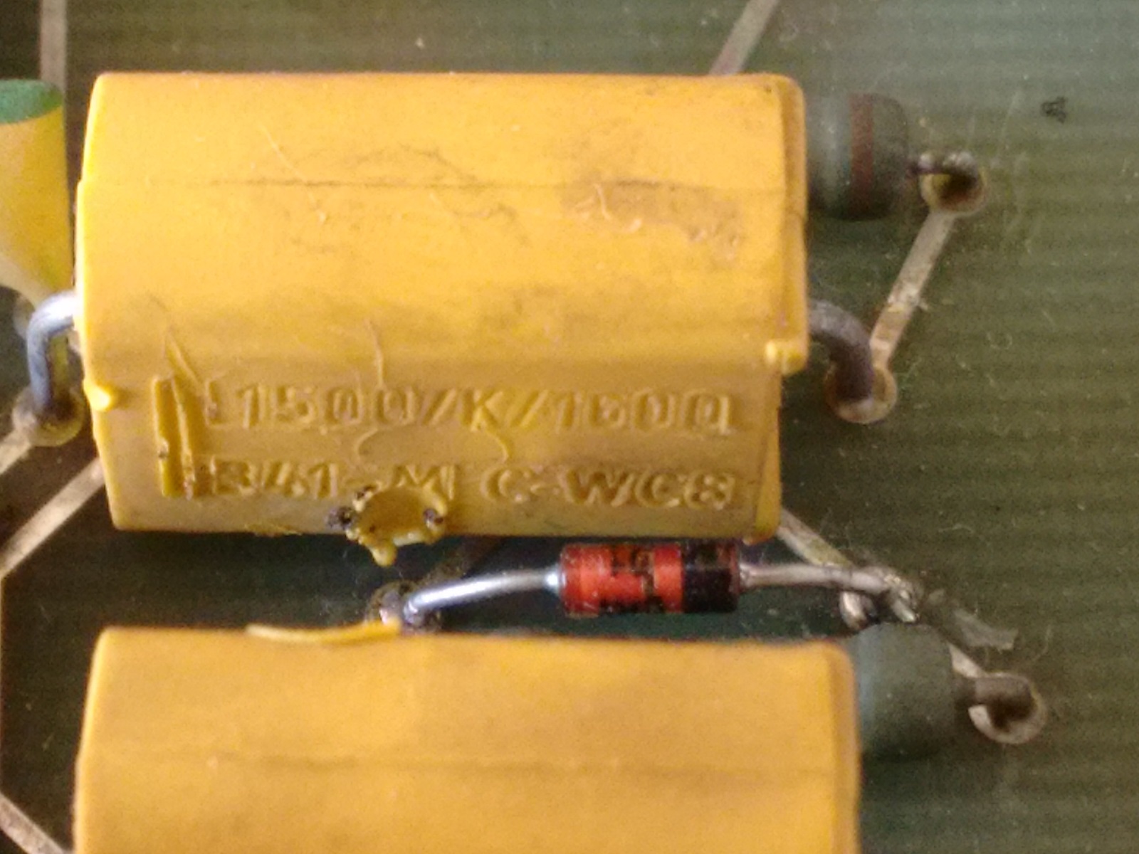

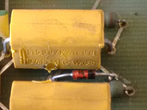

Tevens viel me vandaag op de C1512 er niet zo lekker uitziet:
C1512 zit onder de V1519 en R1537 in het schema. Het lijkt me goed om C1512 te gaan vervangen, samen met C1509 die er meteen naast zit. C1509 zit in het schema bij R1532.
Die condensatoren moet ik gaan bestellen, zodra die binnen zijn ga ik die vervangen en dan weer proberen. Als dat geen soelaas biedt kan ik de overige opties (1M weerstanden, de bav21 en de NTC) proberen.
Of denken jullie dat de oorzaak van de lage/hoge helderheid waarschijnlijk niet bij C1509/C1512 ligt?
Beste aanpak is denk ik eerst de
Iemand heeft kennelijk van bovenaf aan die diode zitten solderen. Of de condensator er ook echt stuk van is, durf ik niet te zeggen. Aan de andere kant: een smeltplek is nooit echt goed.
@Henry S. hieronder: de kwaliteit weet ik eigenlijk niet precies, maar er waren in elk geval wel redenen dat Philips er vrij snel alweer van afgestapt is. De opvolgers van dit type waren of ingegoten of gedompeld in epoxy zoals de voorlopers (mosterdcondensatoren).

@maartenbakker: Hoe hoog was de kwaliteit van die gele plastic blokjes? Ik heb er eentje gehad waarbij een pootje spontaan loskwam.

Kwalieit van die gele blokjes is goed, maar de omhulling is vrij zacht plastic. Als je te lang soldeert komt het aansluitpennetje vrij. Er zijn meerdere soorten, oa MKT en MKC.
Ledlover
Ik weet dat die gele blokjes in mijn Philicorda-orgeltje deels vervangen waren. Of dat gedaan is door iemand die blindelinks condensatoren heeft vervangen, of dat het écht nodig was, weet ik niet. Maar voor mij zijn ze toch een beetje verdacht.
Ik denk dat Henk het probleem met de 'gele blokjes' al getackeld heeft. ;-)
Henk is wel een taaie als hij vanaf 9 dec 2014 nog steeds naar die gele blokjes aan het zoeken is.
