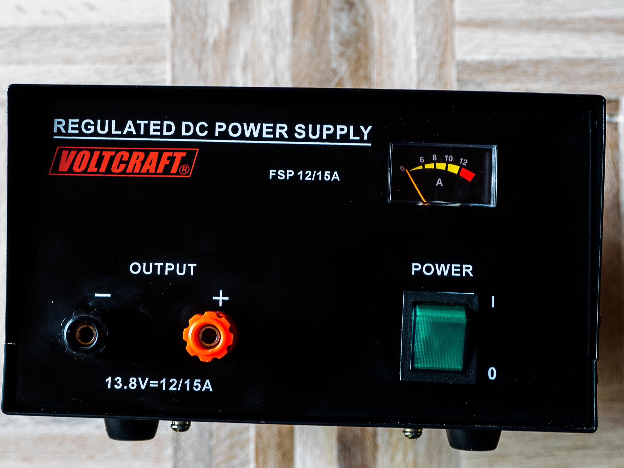

Jaren terug kocht ik de labvoeding Voltcraft FSP13,8-12/15A bij Conrad. Nooit uit de doos geweest. Onlangs bij een opruiming de doos weer tegengekomen en maar op marktplaats gezet. Verkocht. De koper meldde een dag of twee na ontvangst dat de voeding het niet doet. Wel spanning maar geen stroom na aansluiten van een afnemer.
Inmiddels heb ik de voeding weer terug en idd kan ik een aangesloten 12V apparaat niet laten werken.

De spanning is 12,77V. Prima dus.
Hij levert alleen geen vermogen.
idd moet er 13,8v uitkomen. deze voedingen zijn dermate slecht van opbouw dat het vervoer best eens een onderdeel krom kan hebben gekregen of uit de solderingen op de print.
13,77 heeft de koper laten meten door de TD op het bedrijf waar hij werkt. Zal zelf ook eens meten.
Ik heb de voeding in de doos helemaal omwikkeld met die grote luchtkussens en in een stevige kartonnen doos gefrot. Lijkt mij sterk dat het daaraan ligt.
Mijn meetresultaat: 13,79V
Wat is een volgende stap? Openmaken?
hij geeft nu 13,80V aan

je schreef 12,77v, dat is te weinig. 13,77v is prima.
maak het ding eens open en een foto van de binnenkant, scherpe foto!
ook zwaar gezoem te horen die door de heel dikke zware tafel voelbaar is
Ik kom er nu achter dat de behuizing al open geweest is, de verf is eraf geschraapt door de borgringetjes onder de schroefjes. Ik stop nu even met het onderzoek en contacteer eerst de koper, want ik heb hem zelfs nog nooit aangehad.....

oke heren, ik heb 6 foto's van elk ongeveer 11MB. Ze staan hier: hmmm te groot, dan maar op een externe site zetten en hopen dat ik een link kan plaatsen, komen er zo aan....
voila:
https://goo.gl/photos/eRfHKCTgVedHvfSk8

In de koelrib lijkt iets los te zitten. eerste foto rechts onder. 6de foto links boven. Heb je daar een betere foto van?
Daar lijkt een onderdeel dat tegen de koelrib moet zitten scheef te zitten.

Ik gok een beetje op defecte 2n3055 torren.
Als men de voeding heeft gebruikt als lader en de accu omgepoolt heeft aangesloten, gaan die wel door (spreek uit ervaring)
Als die allemaal CE sluiting hebben zou de Vout hoger zijn dan 13.8V Kijk eens of het instelpotje op de print invloed heeft op de Vout.

Als de uitgangsspanning onbelast netjes 13,8V is en belast naar de 0V gaat, dan kan het haast niet anders dat de 3 2N3055's (VX2) geen collectorspanning krijgen. Meet de spanning over Cx (3x4700uF). Deze moet ruim boven de 15V zijn. Belast en onbelast. Zo niet, controleer de dioden VX1. Deze onderdelen zitten op de groene print.
ik heb de beschermkapjes en koellichamen losgeschroefd en een foto van de power transistoren gemaakt. Toegevoegd aan het album.

Handiger is eerst even te kijken of de 13.8V voedingspanning reageert op het draaien aan de instelpot.
ik heb nu twee transistoren bemeten. Eentje heeft op alle mogelijkheden max weerstand (oneindig).
De andere met twee metingen oneindig en de andere tussen de pootjes 412 kohm. Is alle oneindig goed of is de 412 kohm goed?
Maw, wat moet ik meten?
Meter op diode-stand zetten.
Dan meten tussen B en C, en tussen B en E. Tussen beide moet je een diode meten (dus doorlaten in 1 richting, omgekeerd oneindig)

dit gaat mij boven de pet. Ik meet tussen de pootjes en daarna weer maar met omgedraaide meetpennen. Vervolgens hetzelfde met een pootje en de behuizing van de transistor.
Bij een transistor was alles oneindig en bij de andere tussen de pootjes die 412 kohm. Ik heb daar weer een foto van toegevoegt. zie:
ArjanMDat lijkt mij gezichtsbedrog. Het isoplaatje heeft pootjes waardoor de boutjes gaan. Daarop een kunststof ringetje met een moertje. Omdat er aan de binnenzijde van het koellichaam een verdieping is gefreesd (enkele tienden van een mm), zit het kunststof ringetje wat scheef.
