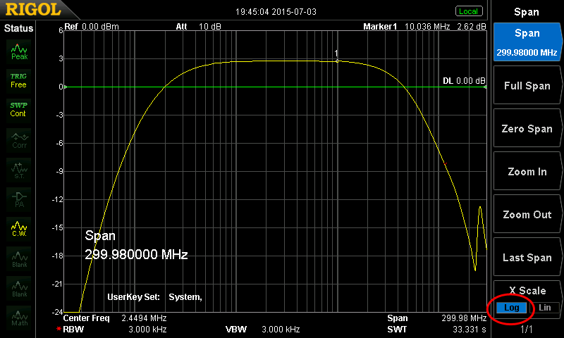

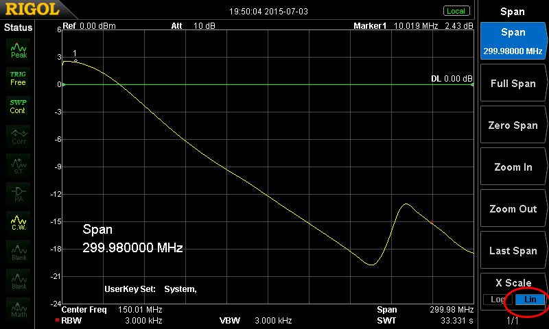

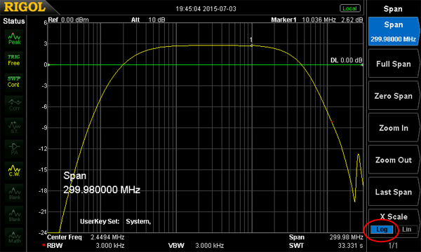

Nog even voor Blackdog:
Ik was lekker aan het spelen met mijn nieuwe screendump utiliy voor de Rigol SA.
(Rigol Bildschirmkopie, meer hierover in een eigen topic: http://www.circuitsonline.net/forum/view/message/1732050#1732050)
Daarbij kwam een treffend voorbeeld langs van het verschil in weergave tussen een lineaire en een logaritmische frequentie as.
Je kijkt naar de frequentiecurve van mijn 10MHz buffer, van 20kHz tot 300MHz.
Hier met lineaire frequentie schaal:
http://www.miedema.dyndns.org/fmpics/Circuits_online/rigol/Buffer-freq-cuve-LIN-600pix.png
En hier met logaritmische frequentieschaal:
http://www.miedema.dyndns.org/fmpics/Circuits_online/rigol/Buffer-freq-cuve-LOG-600pix.png
2x exact dezelfde meting, alleen een andere X as. Marker 1 staat bij beiden op 10MHz.
2 plaatjes vertellen meer dan 1000 woorden.....

Mooie plaatjes Gertjan!

Nog even over de meetmethode en de weergave van de plaatjes.
Ik had gekozen als meetsignaal een 10Mhz blok te gebruiken bij het testen van het filter.
Ik heb gisteren nog een test gedaan met een snelle puls, maar met de 10Mhz blok weet ik precies welke signalen ik moet zijn, ook de amplitude van de harmonische ligt redelijk vast.
Trouwens, een ander leuk signaal is de "Kardinal Sinus" over een redelijke bandbreedte veel harmonische met de zelfde amplitude.
Dan nu over de weergave van de plaatjes.
Dat was hier nog de lineaire schaal en die zou ik nu ik nieuwe firmware in de DSA815 heb weer zo gebruiken.
De rede is het over zicht, ik weet precies waar de harmonische zich bevinden en het is makkelijk de plek te bepalen met een lineaire schaal.
Als ik tot zeg 50Mhz wil meten, stel ik 60Mhz als max freq. in.
Wil ik net als Gertjan in één keer de frequentie karakteristiek zien van mijn D.U.T. dat gaat dit beter met een aangepaste LOG frequentie schaal.
De DSA815 heeft de vervelende eigenschap, dat de LOG frequentie schaal default bij zeer lage frequenties begint, ver buiten zijn specs.
Bij veel metingen met de lineaire schaal kan je dit vergeten, bij de LOG schaal zal je iedere keer de minimale frequentie in moeten stellen.
Daar je anders met langere meettijden zit en een hoop prut die weergegeven wordt in de frequenties beneden de 100KHz.
Vooral bij het "0" stellen/normalisatie, is het lastig, je blijft ruis zien in de lage frequentie i.p.v. een rechte lijn.
De meeste metingen die ik hier plaats, hebben een redelijk beperkt frequentie gebied, dit is met opset zo.
Hierdoor heb ik een beter overzicht/resolutie op het scherm.
Natuurlijk doe ik ook regelmatig breedbandige metingen, dit is niet anders dan met een scoop.
Daat staat vaak filtering aan en dat blinderd natuurlijk allerlij snellere signalen.
Regelmatig MOET het raam open voor een breed uitzicht, waarna je jezelf weer kunt concentreren op je buurvrouw :-)

Ha Blackdog ;-)
Op 4 juli 2015 14:08:16 schreef blackdog:
Zoals ik het begrijp meet de DSA815 in bandjes, waarvan je de breedte instelt met de Resolution Bandwith (RBW).
Wat je links ziet is dus domweg het eerste bandje, wat in LOG inderdaad door de aard van de schaal wordt uitvergroot.
Oplossing is kleinere RBW, of je begin frequentie net boven dat eerste bandje kiezen....
Inderdaad altijd een kwestie van de juiste balans zoeken.
(zoals bij bijna alles met een SA, kom ik steeds meer achter....)

Hoe performt nu deze trafo, zie de twee plaatjes hieronder, als eerste de frequentie karakteristiek.
En zoals Gertjan en ook ik dus het prettig vind met een LOG frequentie schaal, mogelijk door de laatste firmware van de DSA815.
http://www.bramcam.nl/NA/8663-XS/8663-XS-57.png
