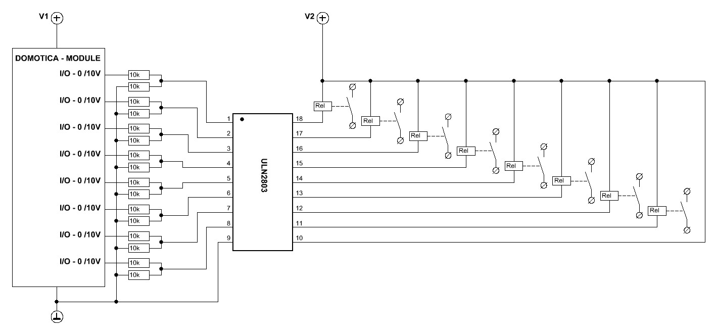

Misschien mogelijk om hier een schema of uitleg van te geven? Heb ooit wel eens iets gezien van transistoren maar dat was gewoon een pure theoretische werking ervan.
Ik heb dus een domotica module van Loxone met een analoge uitgang van 0-10 V DC en een maximum stroom van 20 mA. Relais heb ik ook nog wel liggen, Omron relais van 24V DC van de MY serie. Hoe zou ik dit dan praktisch moeten aanpakken? Heb zon 5 relais die ik zou willen schakelen met de analoge uitgangen, dus dat ULN-type dat je opnoemt kan misschien wel van pas komen.

Zoek even de datasheet van die ULN2803 op, daar staan gewoon schema's in. Je geeft het ding gewoon voeding (ground en 24V), en dan heeft hij 8 ingangen en 8 uitgangen; een compleet schema is een beetje kansloos, omdat het zo triviaal is. Wel even de ground van de 24V voeding verbinden met de ground van die analoge uitgangen, als dat nu nog niet zo is.

Hier heb je een voorbeeld hoe je bijv. acht relais kan sturen met een UNL2803. Op het schema klikken voor groter.
http://www.uploadarchief.net/files/download/resized/voorbeeld%20-%20d2thav.jpg
Er staat een spanningsdeler achter de analoge uitgang van de module om het niveau naar 5VDC te brengen voor de ULN, in de datasheet staat dat het ingangsniveau tussen de 3.3 en 5VDC moet liggen. Dus vandaar de weerstanden. De spanning bij V2 hangt af van de spanning die je relaisspoel moet hebben, dus als je 24VDC relais gebruikt moet de spanning op V2 ook 24VDC zijn.
Over de spoelen van de relais hoeven geen vrijloop diodes, die zitten al in de ULN.

Softwarematig kan ik dit eventueel wel zo programmeren dat mijn analoge uitgang bij hoog 5V is ipv 10V, dan kan het dus zonder de spanningsdelers? Heb ik dan nog een vrijloopdiode extra nodig?
Verkeerd gelezen, vrijloopdiodes dus niet nodig... als ik het goed zie gaat klem 9 en 10 de voedingsspanning van de ULN zelf zijn?
[Bericht gewijzigd door Henry S. op 23 juli 2015 19:26:10 (72%)
De uln heeft geen voedingsspanning nodig, wel de verbruikers die erop aangesloten liggen.
Pin 9 is de gnd en bij gescheiden voedingsspanningen heeft de ingang de GND nodig.
De 10 zijn al de vrijloopdioden die naar de + gaan.
Maar opgelet, met die ULN schakel je naar de GND terwijl er standaard naar de + (relais aan de GND) geschakeld wordt.
Als je nog ergens een ULN2004 kunt vinden mag je die rechtstreeks met 10V aansturen.
